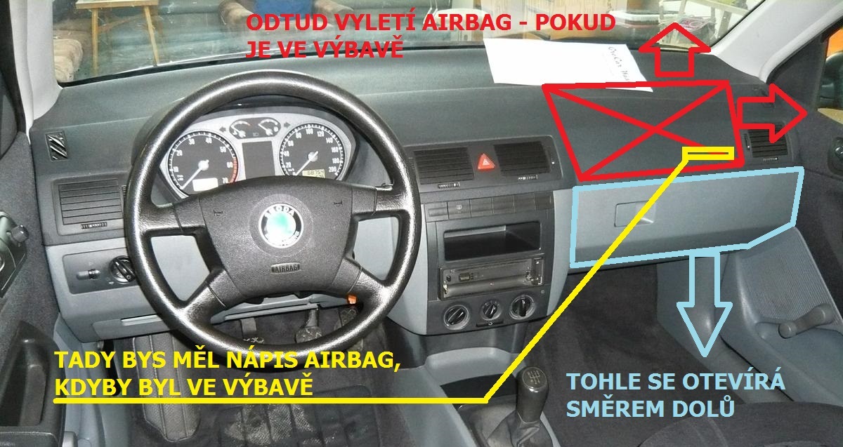

Ďakujem za vysvetlenie významu airbagu. Nicméně u spolujazdca nie je a otázka stojí, čo si môžem dovoliť a čo nie, viď vyššie.
To na tom obrázku je vôbec krytka (otváracia, nie odnímateľná, ak to vysvetlenie patrilo tomu - sorráč, napísal som to tak, chyba), alebo je to trhanec? Začínam mať dojem, že tá palubovka tam má oslabenie, cez ktoré sa to roztrhne.
Příspěvky: 35146
#47 Příspěvek od EKKAR »
Nikam nic nedávej, na fotce máš nakresleno kde co je, když to je. Ta druhá fotka je z feliny, která má mnohem tenčí palubovku, tam by se airgag ani nevešel - nebo by v ní nemohla bejt schránka. Pokud je pod potahem palubovky airbag, je tam udělaná perforace - z líce neviditelná, ale vystřelující bag tam potah roztrhne a vyletí ven. Místo roztržení je přesně nadefinovaný už při návrhu, aby to nikoho neohrozilo a bag co nejrychlejc vyletěl ven. Oprava se samozřejmě musí učunit kompletní výměnou palubovky včetně bagu - tapecírunk už nikdo tak kvalitně neslepí a navíc slepený spoje by bránily novýmu bagu v případným dalším vystřelení.

Toto je z Felíny? Nuž ale nie je tam poklop, ale roztrhnuté.
Ďakujem za vysvetlenia a rady.
Příspěvky: 35146
#49 Příspěvek od EKKAR »
Ne, máš recht, ono je to prťavý - až když jsem si to roztáhnul na celej screen, tak je vidět, že to je fábule. Zmát mě ten 3-ramennej volant, takovej si z žádný jedničkový fábule, se kterou jsem jezdil, nepamatuju.
