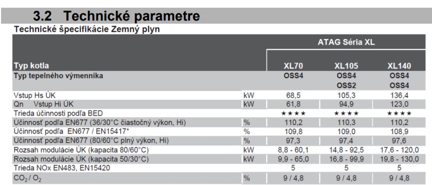

Kotol sa do Prahy posielať neoplatí. A čo sa týka predimenzovanosti tak určite máte predimenzované aj radiátory a typujem že kúrite tak 55/40 a to ti bude kondenzovať jak lusk. A aj keby ti to nekondenzovalo tak budeš mať minimálne o 10% lepšiu účinnosť ako doteraz. Ak by som ti mal poradiť nejaký rozumný kotol tak napríklad ATAG séria XL ale možností je milión. Chápem že si asi nedáš povedať, zerejme si aj starší človek, stále máš svoju pravdu atd. Ja ti tu naozaj píšem realitu odmeranú ultrazvukovými meračmi na výstupe kotla a plyn je meraný s plynomerom s prepočítavačom. takže asi tak.

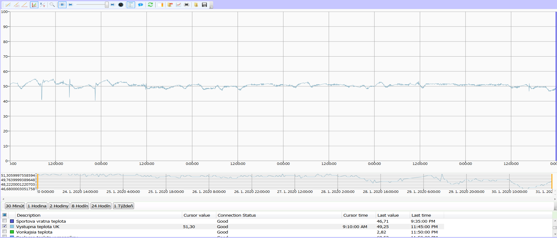

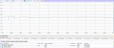

Ak by to niekoho zaujímalo tak môžem priložiť graf teplôt ako sme kúrili. Treba si len povedať dámu od kedy do kedy mam dať ten graf vygenerovať. A tak do druhej lebo potom pôjdem domov.

Tak aby som zasa nekecal ako tí dvaja tak prikladám graf z najchladnejšieho obdobia to je koniec januára. Vľavo teplota v stupňoch celzia a dolu dátum OD 24.1.2020 do 31.1.2020 Je to výstupná teplota do ÚK pre jedno celé nemenované sidlisko.

kutilmil píše:...
Netreba - vykouřili jste toho evidentně až až.
