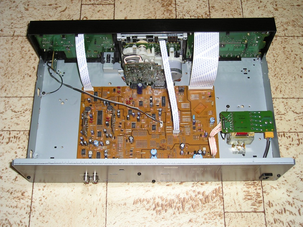

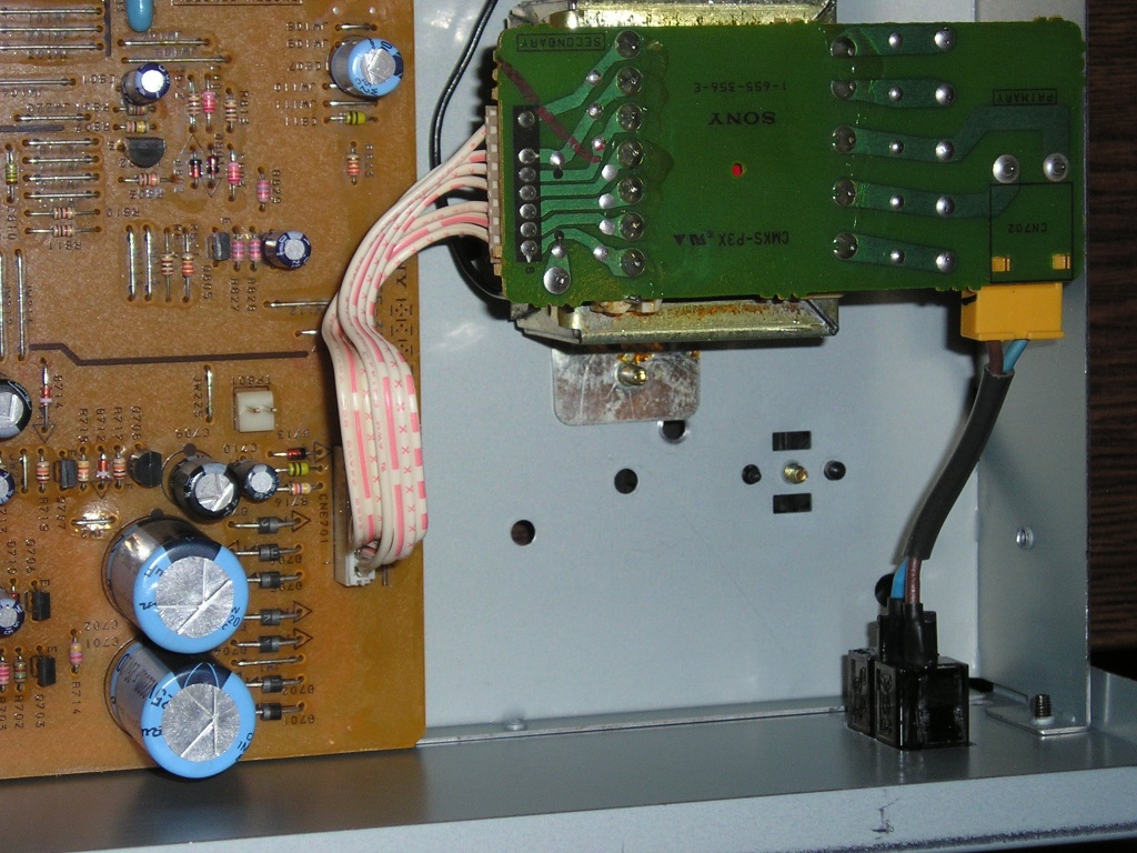

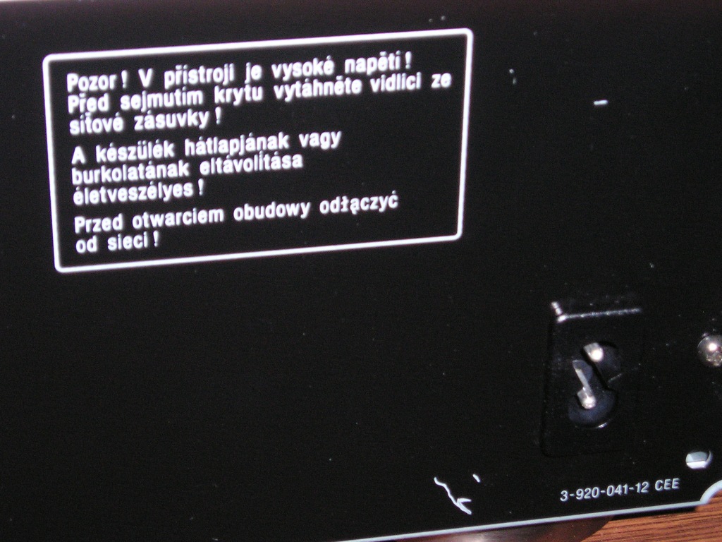

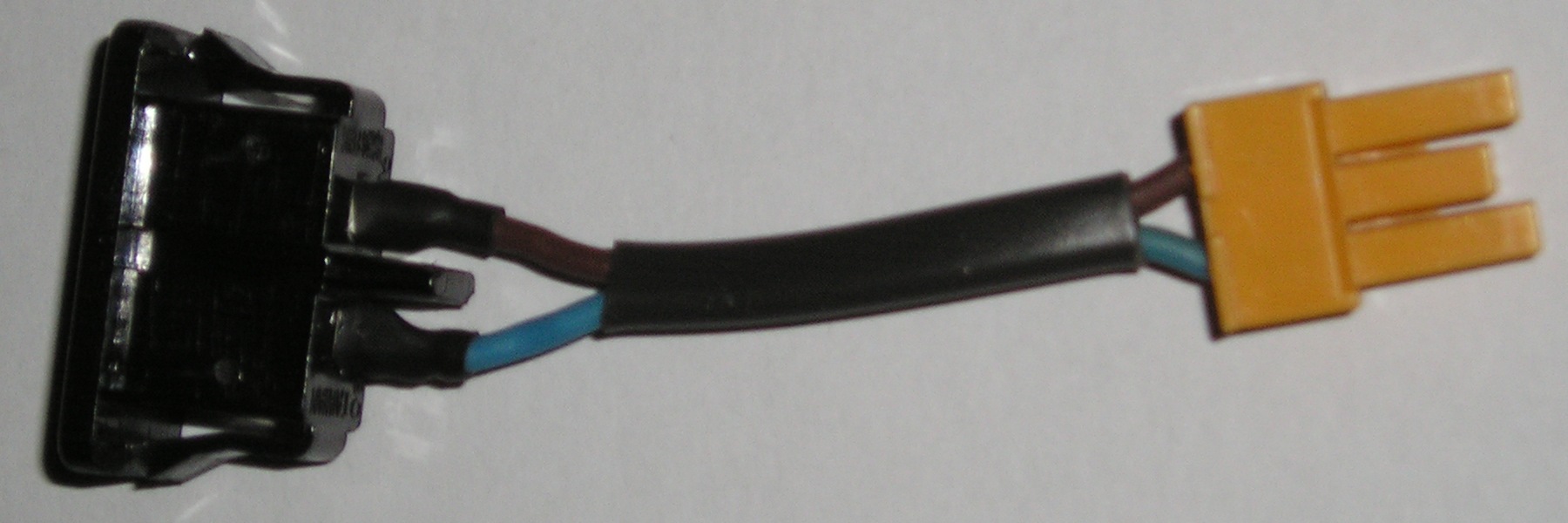

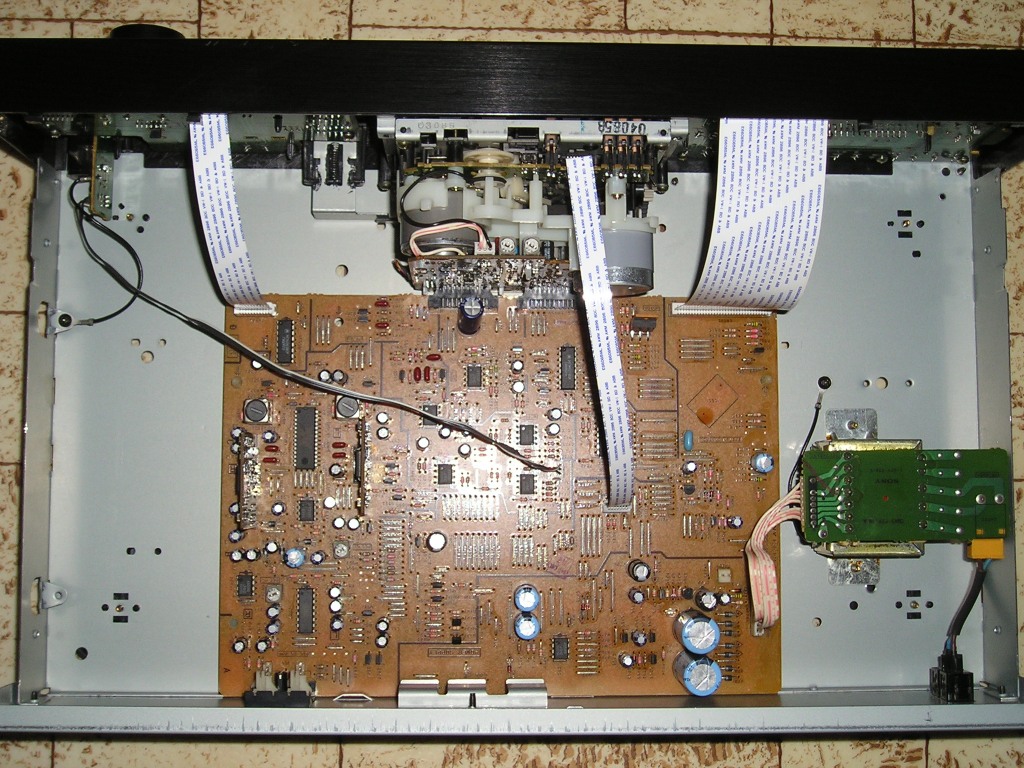

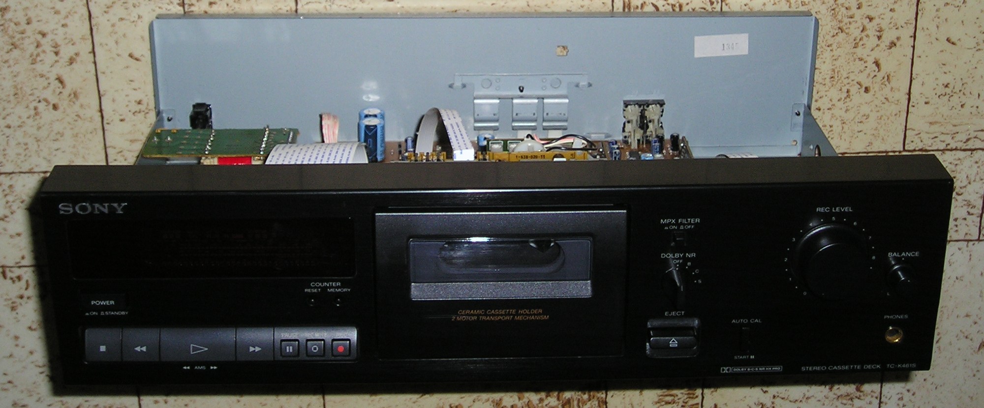

Tape deck je po servisu. Stručně v bodech, v souladu s foty:
• Škrábance mě mrzí, ale jak lidem vysvětlit, aby do e-odpadu předmět odkládali poněkud šetrněji?
• Nejnáročnější je čištění okolo tl. EJECT, hrozí interakce s mnohými látkami (prostředky) :oops:
• Trpělivě, pomalu, v klidu; pokud odmyslíme stopy destrukce a mazivo v prostoru za tl. EJECT, tak stačí saponát/mydliny, švédská utěrka a bezolejový kompresor (samozřejmě na panel bez desek)
• Pokud nehrozí destruktivní přetažení, všechny křižáky jsou orientovány na 3/6/9/12h
• Žádné kabely se navzájem nedotýkají, nad tím by i der švanc z EZÚ zaplesal :D (ten odstup, přeslech, nerušenost, díky kabelovému esíčku z desky sluchátek na kostřící šroub je zaručena absolutní krautwirovost!) 8-)
• Pozor na nožové konektory mezi deskou a mechanikou!
• Se síťovou vidlicíIEC60320 C8 jsem poměrně spokojený
Důležitá fakta ještě jednou:
◆ Dokumentace k TC-K461S, nalezená u Maďarů
◆ Ke stažení je i příručka uživatele
◆ Řemen 67,2 - 0,5 - 4 [mm] plochý; kód 600M008600, ASWO 5411957
◆ Řemen 22,5 - 1,3 [mm] čtvercový; kód 600M040100, ASWO 201082
