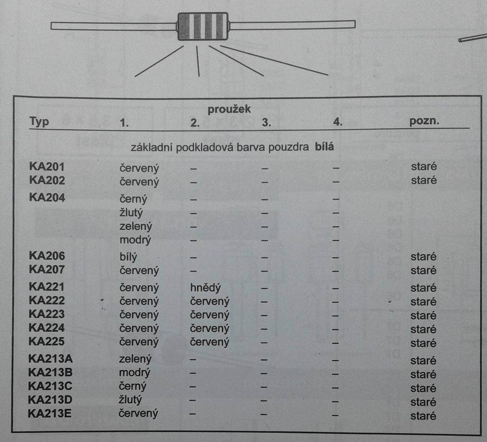

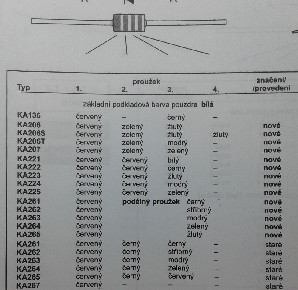

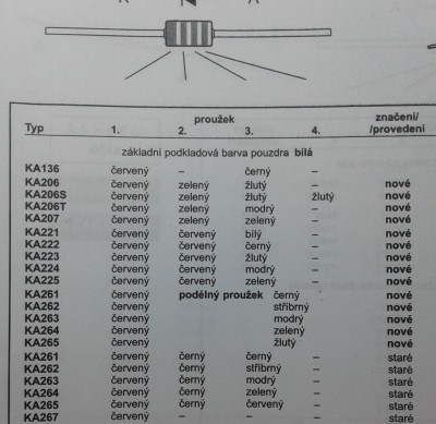

samec píše: Nuž ale v katalógu sú pri dióde KA206 uvádzané iné farby. Alebo je v nejakom inom katalógu?
Nemáš ten správný katalog :D

To je isto zaujímavé, ale kombináciu biela čierna tam nevidím. :?

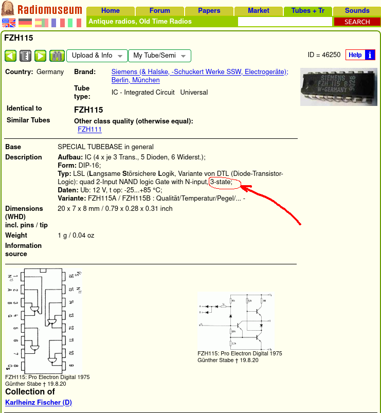

MZH115S :?: Čo je to za čudo? Je k tomu nejaká zahraničná alternatíva? Jak bol myslený vývod "Y" ??? :|
Příspěvky: 35140
#455 Příspěvek od EKKAR »
MZH byla myslím DTL logika ... "Venku" to běžně dělal Siemens.

Veď hej, gúgliť viem, ale ani to málo, čo je na internetoch nevysvetľuje, ako je myslený ten štvrtý vývod, prípadne, ako by mal fungovať tretí stav. V katalógu Tesla je napríklad prúd Iy uvádzaný vo voltoch. :nut:
https://www.teslakatalog.cz/MZH115.html

Je to expanze a žádný třetí stav tam není, je to pouhé hradlo.

"This extra input was used for logic expansion (...) The N input provides an extra logic input path that doesn't load the diode network."

Pozri sa do schémy a skús sa zamyslieť, že jak by si to chcel expandovať a čo by z toho akože malo vznknúť, aká funkcia.
Tretí stav je podľa schémy zjavne tiež blbosť, ale spomína ho jeden z internetových zdrojov.

samec píše:Pozri sa do schémy a skús sa zamyslieť, že jak by si to chcel expandovať
No že si do tej báze tranzistoru vieš doplniť vonkajší trs diod, podobne ako A, B a mať z dvojvstupového NAND povedzme desaťvstupový. Napríklad.
Ale môžeš takto rozšíriť iba dve hradlá zo štyroch na tom čipe, na čo ten datasheet upozorňuje.
A ak sa nad tým ešte hlbšie zamyslím, dospejem k názoru, že ten šrot patrí k ekologickej likvidacii: radiomuseum.org výstižne píše, že je to LSL langsame logik... a jak sa tam ešte dorobí tých N vstupov, už asi nie nutne störsichere.
