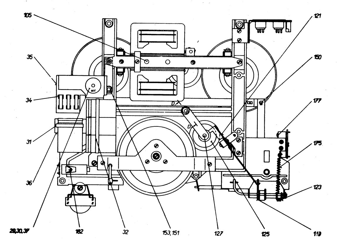

Často jsem četl jak je z 5kové řady špatný první mgf B5. Teď se mi dostali do ruky hned dva kusy, jeden unavený a jeden co vypadá jako rok starý. Prohlížel jsem si tu jinou mechaniku a jednoznačně je lepší, poctivější než ta zjednodušená, co se pak dávala do všech vyráběných typů. Zajímalo by mě, kde se ten názor vzal, kdo s tím měl ty špatné zkušenosti?
- Mechanické uspořádání DPS ovšem hrůza, a o el. parametrech se bavit nebudeme.

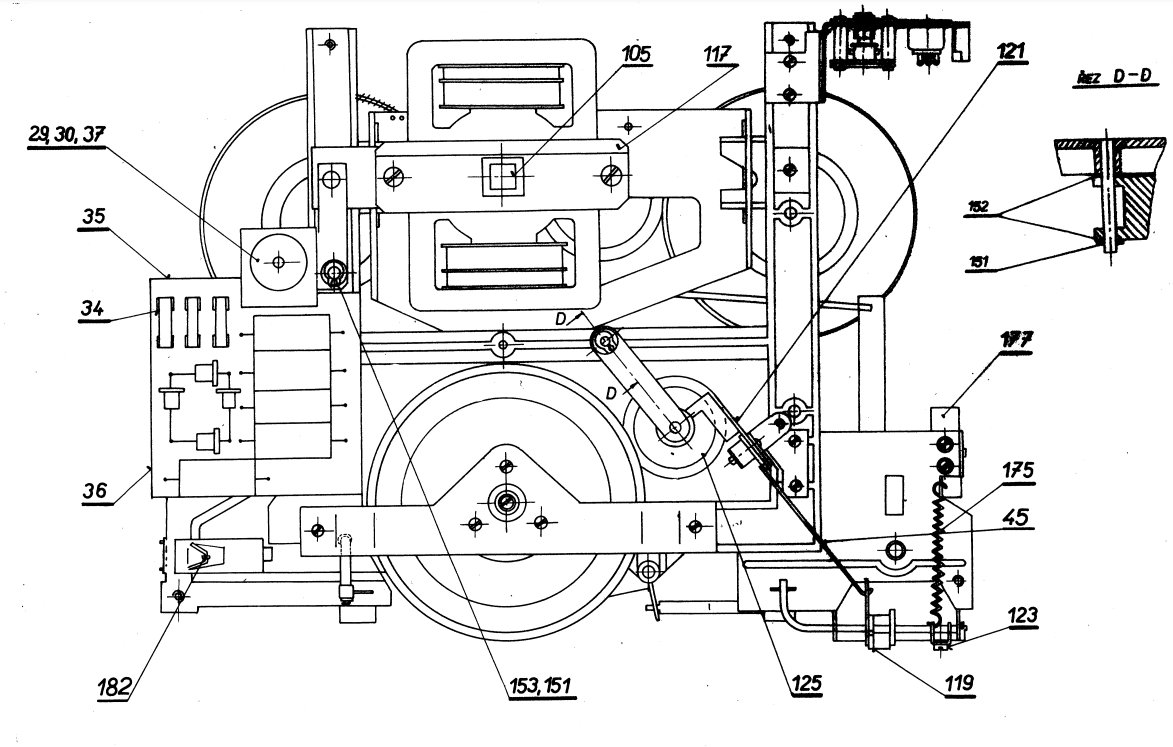

Mechanika v první B5 mě překvapila, je jiná než ve zbytku řady B5. Je složitější z více prvků ale o to více zajímavá. Ovšem složitější v případě nutnosti vyjmout motor.

Jinak jsem si tu pěkně početl, znáte verze magnetofonů B4 a B41 pod označením Revue pro export?

Rybajda píše:Mechanika v první B5 mě překvapila, je jiná než ve zbytku řady B5. Je složitější z více prvků ale o to více zajímavá.
můžeš sem dát fotky ?
v čem přesně je to odlišné ?
mám B56, B100 a přijde mi to stejné . . .

Motor se posouvá do stran pomocí vodítek. Později jeho uchyceni předělali na desku otočnou okolo šroubu, jak to máš v B56 a B100.

teprve teď jsem si toho všimnul . . .
vždycky jsem si myslel, že ty mechaniky jsou stejné . . .
. . . nikdy se mi ta původní mechanika nejspíš nedostala na stůl.
