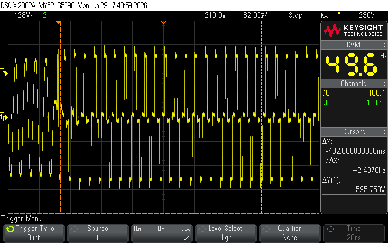

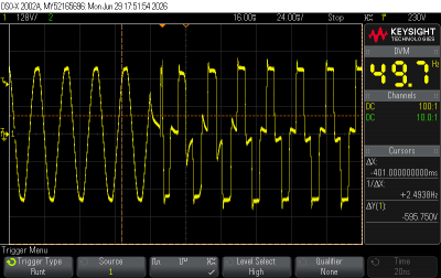

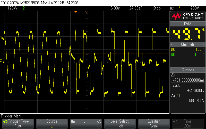

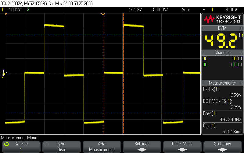

Konečně mám sondu 100:1, takže mohu měřit výstup APC Back-UPS CS 500. Teda osciloskop nebo UPS musí být plovoucí. Jinak by došlo ke zkratu. UPS byla tedy odpojená od sítě a pustil jsem cold start.

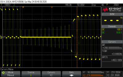

Hydrawerk
Příspěvky: 8548
Bydliště: Earth
#66 Příspěvek od Hydrawerk »

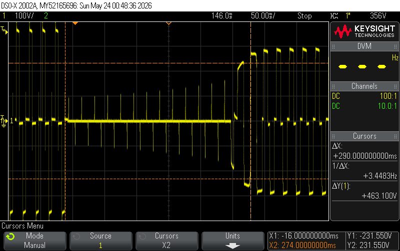

Vyměnil jsem všechny, to jest 6ks smd elytů 22u 16V a jeden 33u 16V. Měly lehce sníženou kapacitu a hlavně o dost větší ESR až cca 22Ohm. Nové elyty mají ESR cca 0,6Ohm. Zatím jsem zjistil, že při náhlém připojení dvou 100W žárovek k běžícímu měniči se vzpamatuje za cca 290ms. Původně to bylo cca 500ms. Někdy vyzkouším, jak moc si rozumí s osobním počítačem...

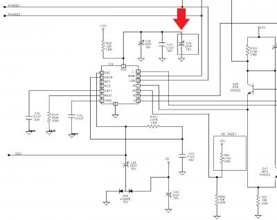

Hydrawerk
Příspěvky: 8548
Bydliště: Earth
#67 Příspěvek od Hydrawerk »
https://www.ebastlirna.cz/modules/Forum ... 02_209.png
Co mají vůbec dělat tranzistory Q31 a Q5?? Na desce nemají chladič! Spínají jakési pomocné vinutí na trafu, ve schematu značené "clamp winding". K čemu to slouží? Na ochranu? Našel jsem akorát toto. https://power-converters.net/active-cla ... converter/
RayeR
Příspěvky: 1940
#68 Příspěvek od RayeR »
Na tom schematu asi chybi zpojeni hlavniho trafa, sou tam jen nake svorky, netusim. Studene zarovky tomu kratkodobe nalozi vetsi zatez nez jmenovity vykon menice, furt se mi zda, ze to nejak omeuje proud pripretizeni, jakmile se vlakna nazhavi, nadproud ooadne a strida se vetsi na normal...

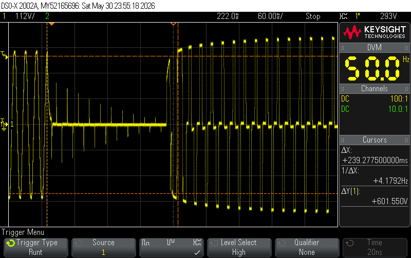

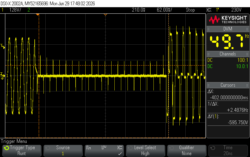

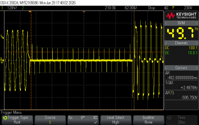

Zvláštní, nyní už zase UPS APC Back-UPS CS 500 nedokáže zálohovat PC. Po výpadku napájení klesne výstupní napětí měniče asi na 136Vac a trvá to cca 239ms, než se měnič rozběhne... Možná někdy ještě zkusím hledat nějaké studeňáky...
UPS je cca 23 let stará, Může být narušený některý ze 3 zákaznických IO, nebo to ani není závada, ale nějaká nevhodná shoda okolností... možná je zdroj v mém PC nějaký nevhodný.

Skus pripojit osciloskop pred to vystupne rele, ci nahodou nie je problem v nom.

#73 Příspěvek od Hydrawerk »

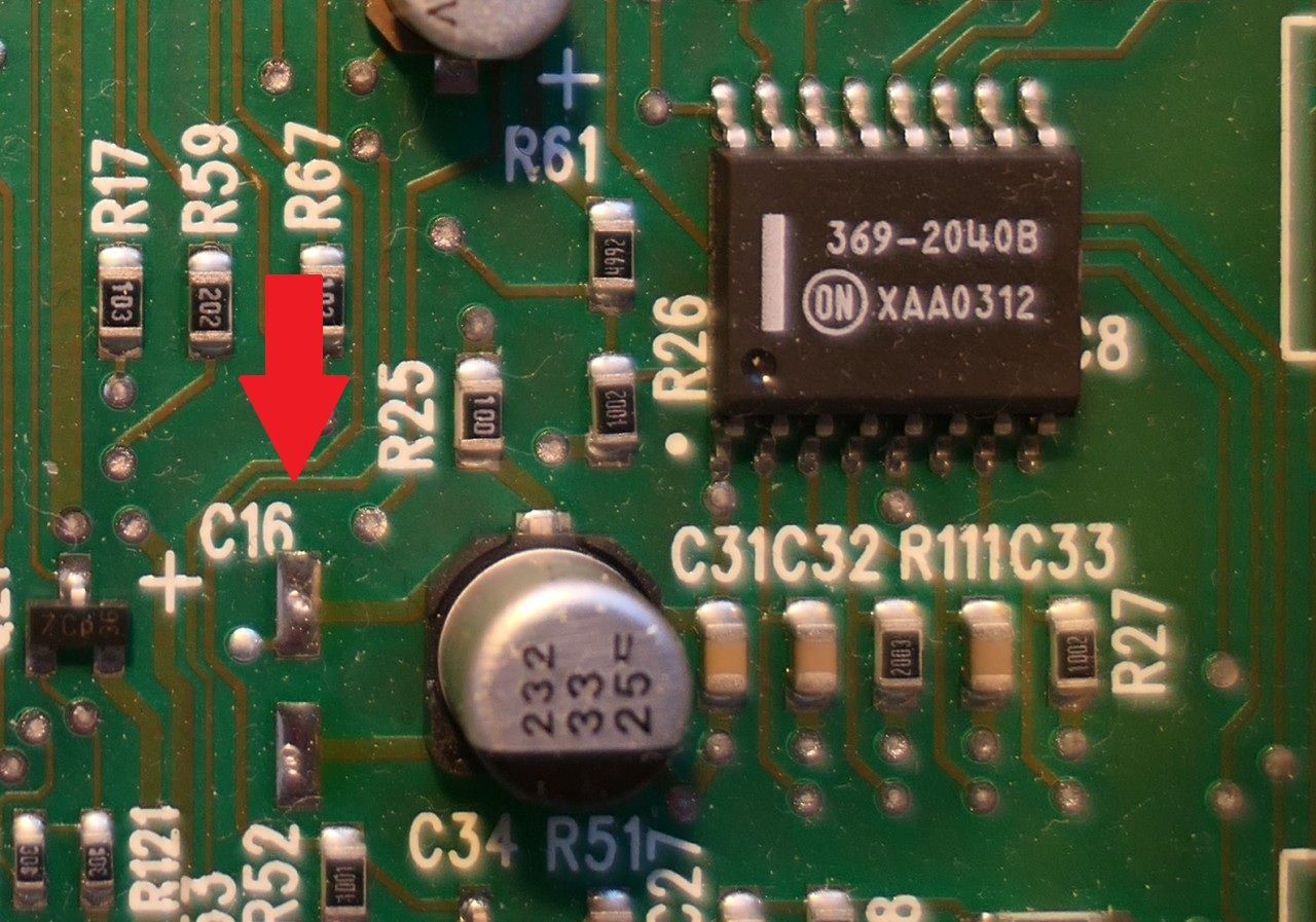

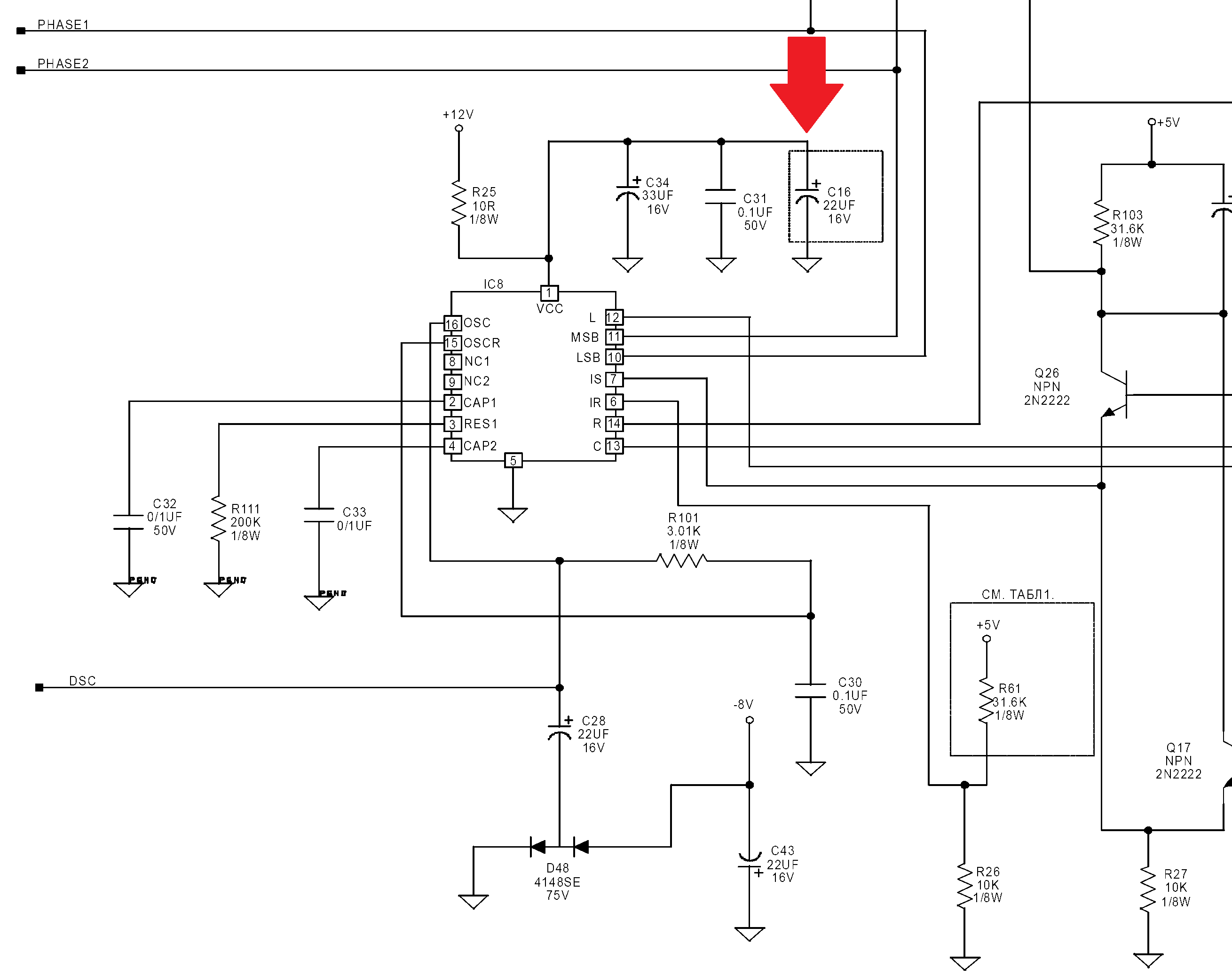

Mělo by smysl doplnit C16 22uF 16V? Výrobce ho kdovíproč neosadil...
RayeR
Příspěvky: 1940
#74 Příspěvek od RayeR »
Pokud neni c34 uplne vyschly, tak nemelo....

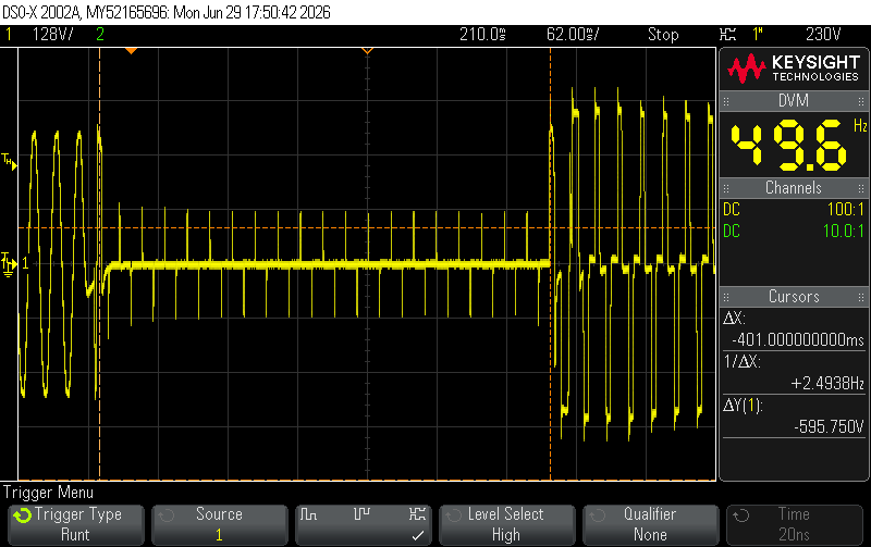

Hydrawerk
Příspěvky: 8548
Bydliště: Earth
#75 Příspěvek od Hydrawerk »
Závada se projevuje nepravidelně. Zatěžuju APC Back-UPS CS 500 pomocí nějakého průmyslového spínaného zdroje s příkonem cca 150W. Občas měnič UPS naběhne okamžitě, občas to trvá cca 400ms. Asi nějaký špatný kontakt nebo studený spoj.
