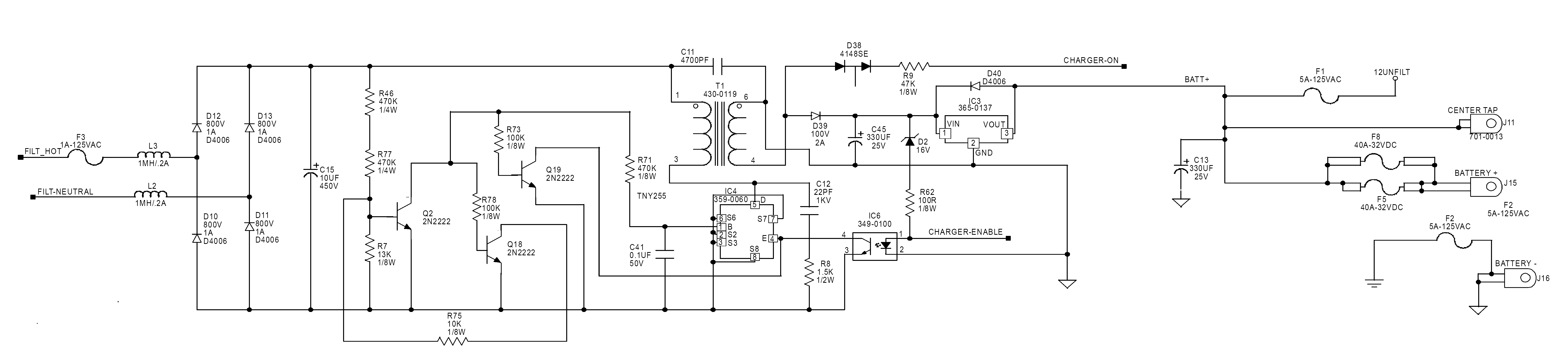

Zachránil jsem před vyhozením APC Back-UPS CS 500. Asi vyrobena roku 2003. https://www.rajce.idnes.cz/memristor/al ... ups-cs-500
Byla nepoužívaná aspoň od roku 2019. Po vložení nového akumulátoru zase funguje. Jenom teda při nabíjení akumulátoru vrčí na 50Hz. Po ukončení nabíjení vrčení přestane. Že by byl vyschlý třeba elyt C15 10uF 450V ve spínaném zdroji?
Schéma je různě na webu.

Co tam může vrčet, když probíhá nabíjení akumulátoru? Tlumivky L2 a L3 na vstupu spínaného zdroje??
https://www.ebastlirna.cz/modules/Forum ... 00_781.png

Hydrawerk píše:
rnbw píše:Vrcanie je normalne.
Zatížený trafo. Do baterky to cpe proud hlava nehlava nějakejch 4-5 ampér, takže mizerně naimpregnovaný jádro trafa vrčí. Je možný, že ta UPSka má i "tlemifkově" poskládaný jádro trafa - a to vrčí už jen samo o sobě. Když se baterka dobije, proud klesne, jádro přestane vrčet.
