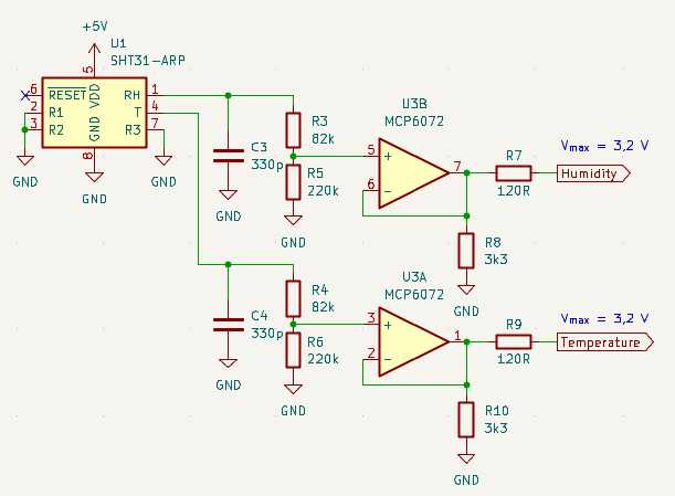

No a když už tam natáhnu FTP kabel, tak na jeden pár dám teploměr místnosti, na druhý pár vlhkoměr, na třetí teploměr podlahy a pak mi zbývá pár na napájení 12 nebo 24 V. Pokud použiju do podlahy NTCčko a do místnosti to co je v příloze, tak odběr na každý trojměřák bude 30 mW při 24 V. Při 12 V bude poloviční.
PLC zhltne zhruba 15 W. Spotřeba tepelného čerpadla a oběhových čerpadel bude někde zcela jinde.
