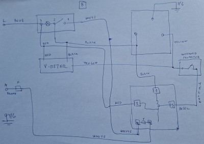

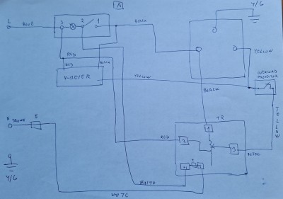

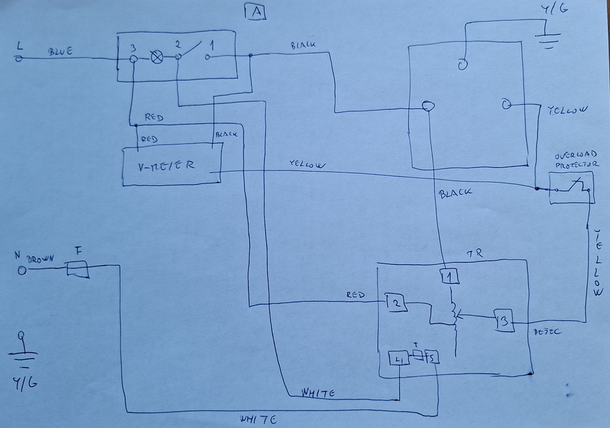

Nakoniec bol zle zapojeny vypinac. Zapojil som vypinac podla schemy A. Po zapnuti prepinaca, prepinac svieti, V-meter ukazuje napatie aj ked vypinac nie je zapnuty, v zasuvke meriam napatie bez ohladu ci je vypinac zapnuty alebo nie. Sem tam pocujem nejake pukanie.

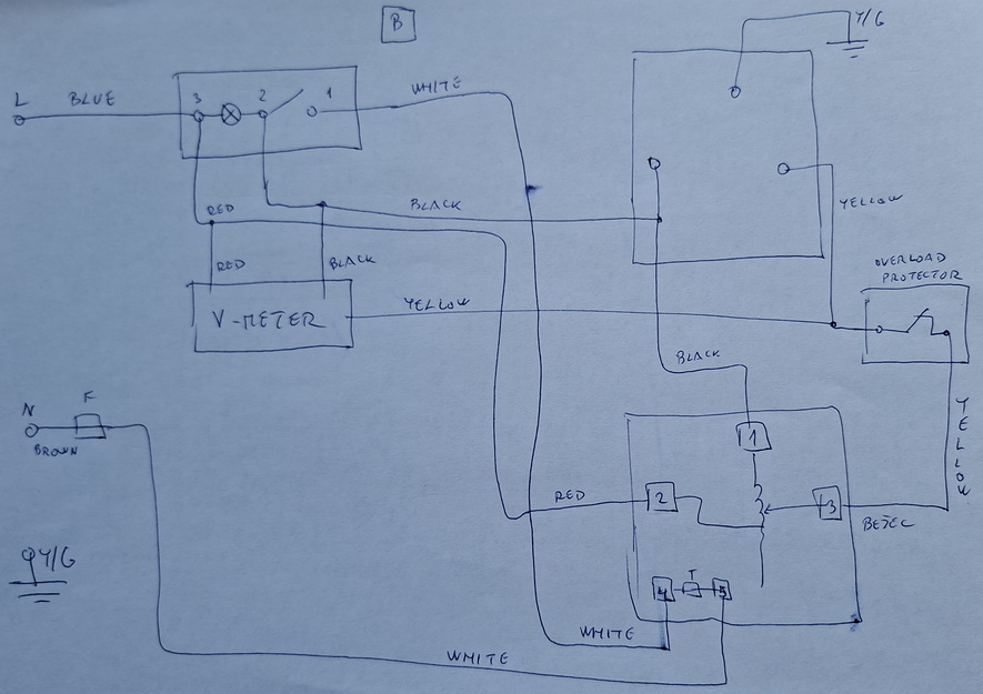

Skusil som vypinac zapojit podla schemy B a zasuvka je pod napatim ez ohladu ci je vypinac zapnuty alebo nie. Pukanie som si nevsimol.

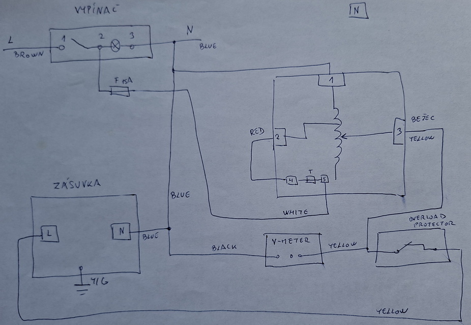

Rozmyslam nad zapojenim podla schemy N, lebo sietova snura ma medzi sebou prehodeny modry a hnedy vodic.
Mozem to zapojit podla schemy N, alebo viete mi, prosim, poradit ine zapojenie?

Pokiaľ ti nevadí, že ti v novej schéme chýba napájanie voltmetra, tak je to dobre. Ešte si skontroluj, či je hnedý skutočne fáza, teda či je zapojený v zástrčke na ľavej strane. Totiž napríklad Francúzi to majú naopak a čiňakovi je jedno, aký kábel kam namontuje a kam to nakoniec predá.

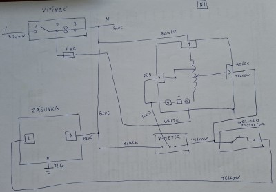

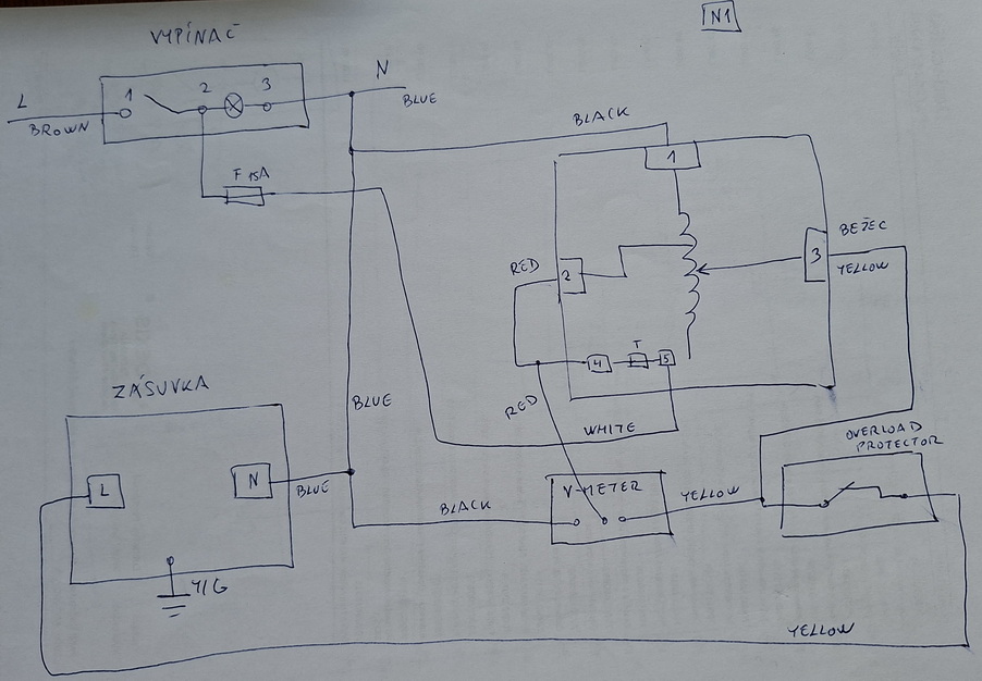

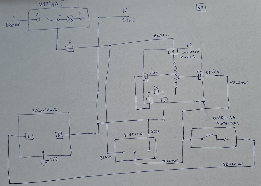

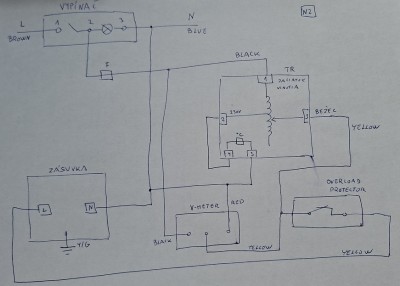

Do schemy N1 som pridal chybajuci vodic k V metru. Je to v poriadku?
Chcel by som sa spytat ku scheme N2, ci je v poriadku? Rozmyslal som ci by faza L nemala po zopnuti vypinaca ist cez poistku na zaciatok vinutia autotrafa (bod 1) a druhy koniec vinutia (bod 2) ist cez tepelnu poistku na pracovny vodic N. Alebo je lepsie zapojit tepelnu poistku do serie s poistkou F?
Ak sa mylim, alebo som nieco prehliadol, opravte ma, prosim.
Příspěvky: 6928
#67 Příspěvek od samec »
Najlepšie dvojitý vypínač, ktorý by vypínal fázu aj nulak a dve poistky, jednu na fázu a jednu na nulak.

A fakt, že takový "autotrafo" bude dávat na výstupu místo 0V 230V, místo 230V 0V a místo 300V 70V nevadí? Takový "autotrafo s "0V" někde uprostřed dráhy... no to je fakt výhra.
Nastavíš 0V a dostaneš 230V - bác ho!
Bravo.
Kdyby se tazatel - osoba neznalá - snažil pouze opravit zařízení, dalo by se to pochopit. Ale pustit se s touto neznalostí do úpravy zařízení, paradoxně s cílem zvýšit bezpečnost a spolehlivost?
Tohle není hra na elektro-opraváře, tohle je ruská ruleta.
:wink:

V tomto vlákně je přeschematováno. Schema ti nakreslil (upravil) samec hned na první straně vlákna. Že L je "blue" a N je "braun" zde není podstatné, to se může "přihodit" běžně. Schema i jeho provedení (zadrátování) je funkční, problém je ve vadné nebo chybně zvolené součástce (spínač?). Změnou schematu tedy vadnou/nevhodnou součástku neopravíš.
Poradit můžu jen v tom, aby ses seznámil s principem funkce autotransformátoru (co je primár a sekundár) a jednoduchého elektrického obvodu zdroj-spínač-pojistka-spotřebič. Není to tak složité.
Pro začátek zkus najít ve svém schematu "A", kudy se dostane při nesepnutém spínači napětí do zásuvky (fáze i nula) a rozsvítí se voltmetr. A proč nesvítí spínač pořád. Slyšet přitom nějaké "pukanie" je alarmující.
:wink:

schema A - ak je vypinac rozopnuty tak N sa do zasuvky nedostane, cez normalnu a tepelnu poistku skonci na pine c.2 prepinaca. L ide na primarne vinutie TR, ktoreho druhy koniec vinutia je privedeny na jeden pol v zasuvke.
Je to tak?
Příspěvky: 14662
#72 Příspěvek od masar »
Ale ty jsi k tomuto schematu psal, že
"Po zapnuti prepinaca, prepinac svieti, V-meter ukazuje napatie aj ked vypinac nie je zapnuty, v zasuvke meriam napatie bez ohladu ci je vypinac zapnuty alebo nie."
Jak se nula dostala do zásuvky?
Proč spínač nesvítil pořád, když je na kontaktech 2 a 3 síťové napětí?
Takže podle jakého schematu jsi to zapojil?
:wink:

zapojil som to podla schemy A aj B a pri obidvoch svietil V-meter a meral som napatie, neviem kde je zrada...
ked na pol c.3 vypinaca pripojim modry a cierny vodic tak vyleti istic
Příspěvky: 14662
#74 Příspěvek od masar »
Takže po 5 stranách vlákna se dovídáme, žes neproměřil vnitřní zapojení spínače ohmmetrem a místo toho se spoléháš na nějaké značení 1,2,3?
:wink:
