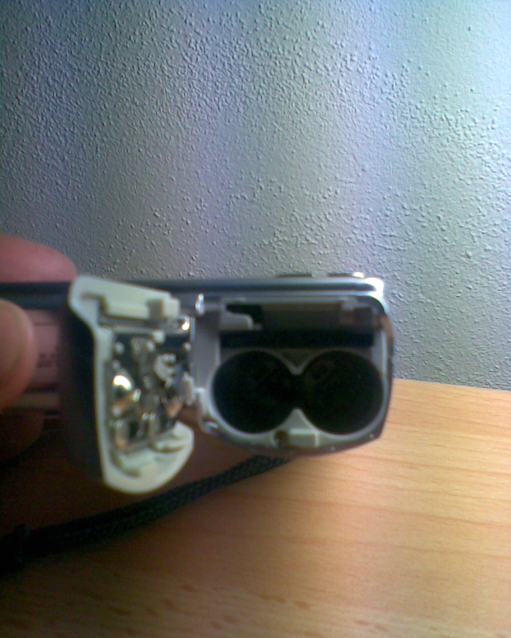

Ano u tohoto starého to lze použít, jak jsem psal Olympus tyto baterie dříve používal ale po zmíněné explozi od tohoto upustil a v dalších modelech už mechanicky nelze použít(sám jsem přemýšlel nad technickou úpravou)

To není foťák, ale KOZLICE 8O :lol: :wink: . Mimochodem, chtěl jsem upozornit jen na foťáky do kterých jsou doporučovány. Tyto nabíjecí baterie jsou vyráběny v licenci SANYO :wink: .

Ne to je FE-210 ale než jsem přešel na enelop tak jsem měl chuť na to tu kozlici použít.
