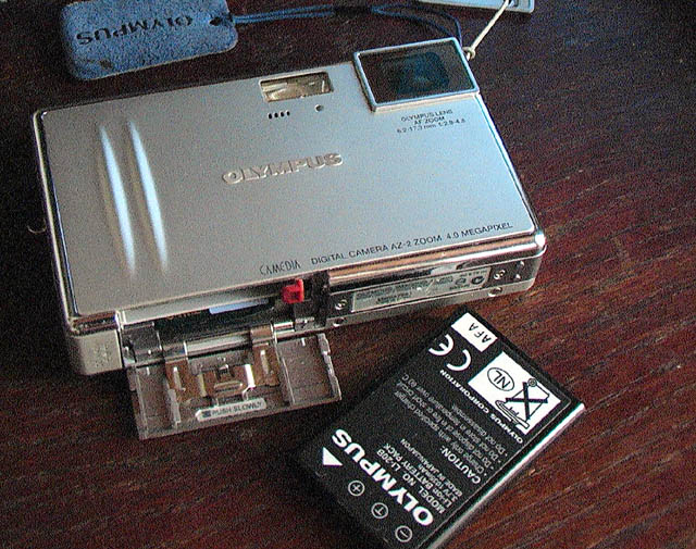

Abychom Olympus jen nehaněli, mám tu na stole AZ-2 asi 4 roky starý, tenhle model není špatný i baterie ještě docela drží. Výhoda je 2 cm hloubka vč. objektivu v pracovní poloze, už se nic se škvrkáním nevysouvá (typ periskop). Kompaktní pro nenápadné focení a vzadu velký displej. :wink:
