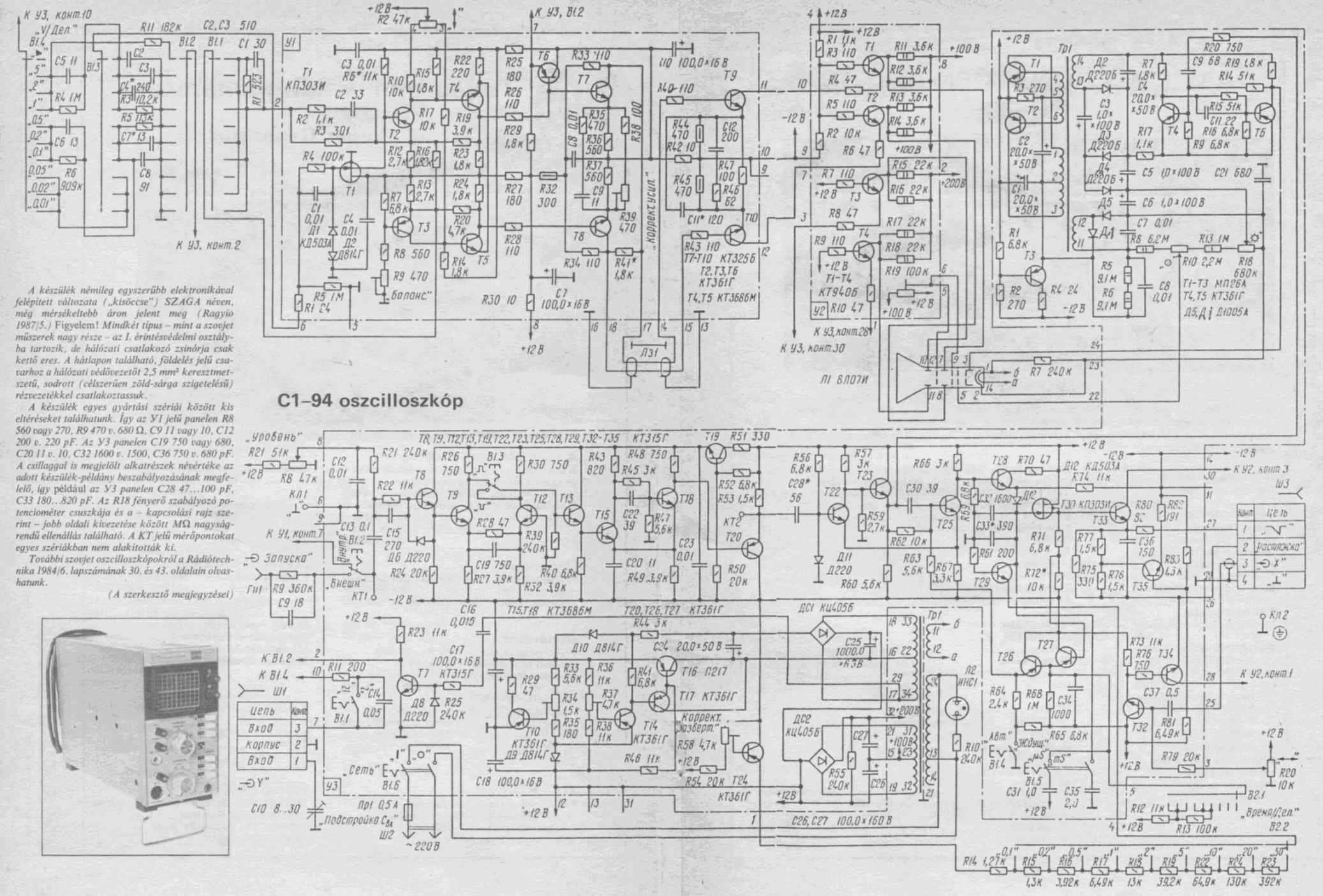

Tak jsem zjistil, že kalibrační obdélník ani tak nemizí jako spíš "zajede" úplně vlevo. Bude chyba v horizontálním posuvu. Když obraz zmizí, vytočením nalevo a zpátky se znova objeví. Potenciometr je v pořádku, asi něco bude s tranzistory T32-T35 nebo výkonovými T3, T4 (u patice obrazovky). Skoro pravidelně stačí se sondou dotknout kolektoru T4 nebo T3 a obraz zmizí.

Byl vadný jeden výkonový KT940B, T3 nebo T4 vzadu. Vyměnil jsem oba za BF459 a osc. zase funguje.

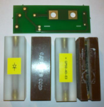

Mal som v osciloscope prerazené obe diódy Д1005А. Originály som nezohnal, dali by sa použiť iné vysokonapäťové diódy, ale problém je že tie diódy slúžia aj ako nosné hranolky dps a plechového krytu zhora. Bez nich by to bolo mechanicky labilné. Tak som to vyriešil takto:
Do toho plastu som flexou zarezal pozdĺžne drážky hlboké 6mm až k koncovým závitom, tie sú mosadzné. Zapojil po 4ks diód 4007 do série na ne navliekol zmršť. bužírku vložil do drážky, konce zaletoval k tým závitom a celé to zalial tavným lepidlom.

Dnes mi tohle vlákno připomnělo jeden můj pohrobek... Takže jsem za deštivého dne oprášil plorozdělaný vrak (nefuknčí VN) a zkusil mé vytipované D1005A. Uf to je ale lego ta mechanika...
Vf test v pořádku Vf < 5V (If 0.5mA). Při testu Vr na 50V zdrojem OK, ale při testu na Vr 300V (oddělená usměrněná síť s elytem přes 3K odpor) ukázala jedna dioda Ir cca 0,2mA - no nic moc, ale tomu by se možná dalo věřit. Druhá dioda však přes seriový odpor 3K nepustí víc jak na 200V a to už je Ir cca 1,2mA. Vypadá, že další vadný komponent objeven. Řešil někdo z vás i ty kondíky v násobiči 10n/1500? Na svod (300V) ok, kapacitu nemám dnes čím změřit..

Tak po dlouhém uložení ve skříni už paprsek jede.. Diody skutečně byl poslední problém, proč se mu nechtělo. I po letech má hezky ostrou stopu a jas ještě s rezervou. To není jak naše pijavice BM.. Diody sem nakonec nesháněl origo, ale trochu sem si hrál s mechanikou a protože se mi podařilo díky ohnutým vývodům okolních kondíků a reszitorů urvat i některé pady na DPS, udělal sem poctiovou FR4 :) Jako dioda vyhoví dobře GP02-40-E3 (velikost 1N4007, 4kV@250mA).
Původní záměr byl vybrousit strukturu cca 8 přechodů v původním pouzdře, ale to sem vzdal a z plexi si udělal hranolky s průvrtem + dioda napájená na mosazné "matičky" zalepená uvnitř.

Kdyby někdo měnil ty diody a taky se mu nedařilo odpájet komponenty, mám doma jednu FR4 co je nahoře našroubovaná (viz pár příspěvků výš) k dispozici...

Tiež tu mám tento oscík, nešiel. Po zapnutí na C3 vyskočilo napätie na cca 40V a pozvolna klesalo až k nule, +12 a -12V nabiehalo pomaly od asi 8V a -8V. Vymenil som niekoľko kondíkov, ktoré mali zvod (pritom kapacita bola v norme), ale stále nič, žiadna zmena. Nakoniec som vymenil tie dve veľké stĺpikové diódy (každú som nahradil 4x1N4007 v sérii), a už to funguje. Pritom som tie pôvodné diódy meral, pri 9V vyzerali byť v poriadku.
