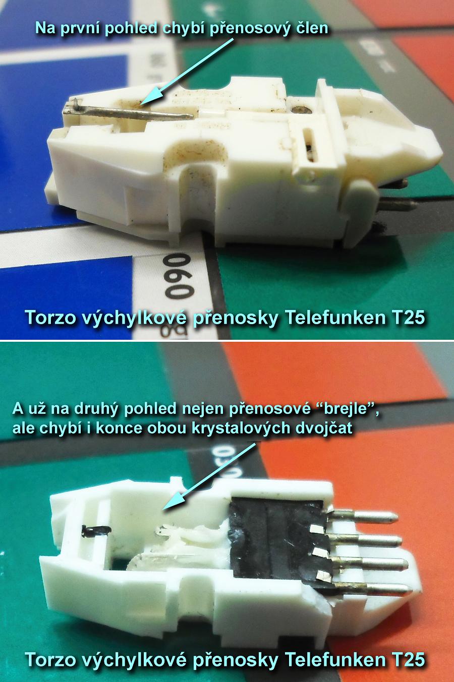

To máš těžký: před 12 lety jsem repasoval jednoho Telefunkena, konkrétně Partyset 208 stereo z roku 1971). Pohon mezikolem, ovládání jen hlasitosti nezávisle pro levý a pravý kanál, rovněž tónová clona je pro každý kanál zvlášť. Zesilovač tranzistorový, nejjednodušší, co ještě může hrát, výkon 2x 3 W při napětí v síti 236 V, frekvenční rozsah pro ±3 dB od 30 Hz do 16 kHz, rozhodně nic, co by si zasloužilo magnetodynamickou přenosku a předzesilovač, i když půlpalcové uchycení to má.
Prostě hodnota šasi i se zesilovačem odpovídala zhruba naší NZC071, podle mě nedosahovala ceny nové krystalové přenosky TFK T25 (tehdy i dodnes těsně pod Kč 860,- s DPH).
Přesto to majiteli stálo za to a odsouhlasil mi výměnu.
Tu přenosku jsem napřed zkoušel v NC470 a hrála skutečně velmi slušně, zasloužila by si (poslechově, neměřil jsem ji) ještě lepší šasi.
Tak aspoň, že tak.
