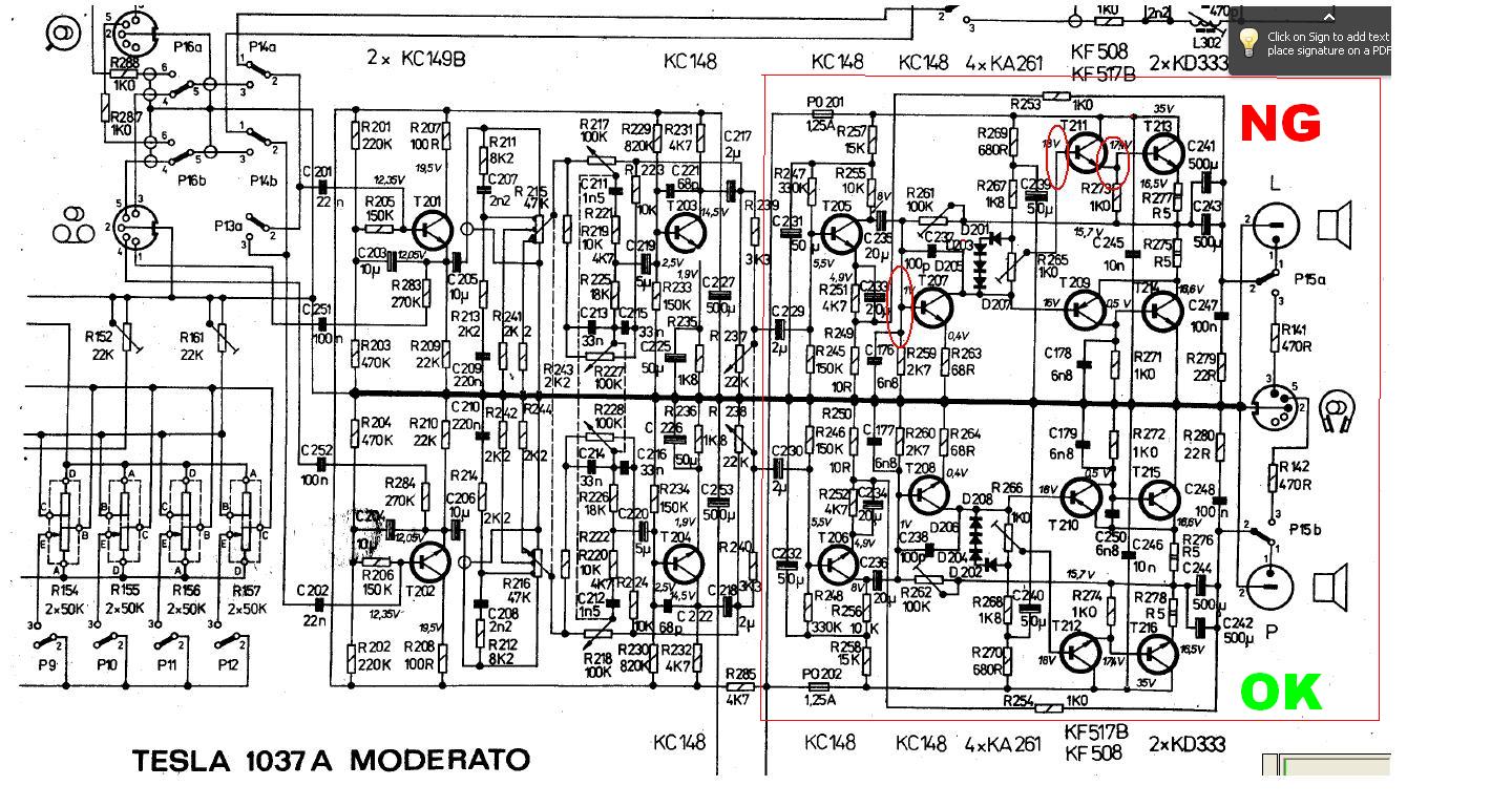

Nazdar majstri mam na vas taku prosbu.Posielam v prilohe schemu koncaku radia Moderato1037A. Ked radio zapnem z praveho reproduktora nejde ani len sum je to upne hluche.Neviem si s tym radu,v miestach kde je to zakruzkovane nieje vobec napetie.Porovnaval som to aj z druhou stranou kde to sedi presne podla schemy.Tranzistory by mali byt dobre,meral som ich aj po vyletovani a aj prechod aj medzi baza-emitor,baza colector tam je. T205 a T207 boli nahradene novsimi.Moholi by ste poradit co by to este mohlo ovplyvnit? Kondenzatory C235 a C233 boli tiez vymenene nakolko nemali dobru kapacitu a ESR mali zle (porovnavane podla hodnoty noveho kondenzatora).Radio bolo skladovane velmi dlho na povale.

tvé informace jsou nedostatečné . . .
jaká jsou napětí ? Doplň hodnoty !
T207:
B?
E?
K?
T209:
B?
E?
K?
T211:
B?
E?
K?
T213:
B?
E?
K?
T214:
B?
E?
K?

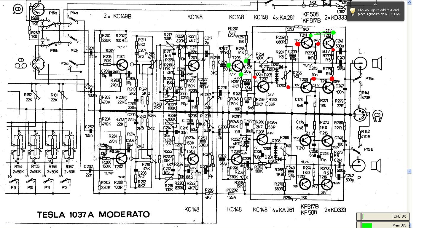

Posielam co som nameral,zelene body na scheme su napätia co su udavane v scheme a aj v skutocnosti som ich nameral a cervene body su kde som nenameral nic.

Vyměnil bych T207 - KC148, je pravděpodobně šlusnutej - nebo něco v jeho bezprostředním okolí.

Ten bol vymeneny aj T205 zatial za nahradu C546B ale problem pretrvava.Diody sa chovaju taktiez ze su v poriadku.Vybal som aj C237(100P) a potom nasledne zmeral,mal som vybraty aj ten tranzistor T207 a nasledne meral pri zapnutom primaci a napätie tam stale nieje.
Příspěvky: 14660
#6 Příspěvek od masar »
Tak zkontroluj R269 a R267. Pokud je přerušený R269 tak také C239. :wink:

Tak tak , měř napětí na R269,267 . :D

Vdaka za podporu Moderato je opravene na vine bol preruseny odpor na pozici R267 (1K8).Po vymene vsetko bv poriadku napätia vsade ako maju byt.Ale jednemu nerozumiem ako mohol sa preusit?Nebol ani ohoreny a ani vizualne mu nic nebolo,a ani nebol letovany.Dal som tam 1K snad som tomu moc neublizil :wink: ,iny som nemal doma,tychto mam plny suflik.Ale este mam na Vas taku podotazku: Mam gramosasi Supraphon HC13 a v nom prenosku VK 4204 ktoru som zohnal uplne novu zabalenu ale predsa to nehra (toto gramosasi nieje pouzite v tomto MODERATU to je iny pripad).Je moznost nejako odskusat tu prenosku ci je dobra?Mam este VK 4302 a s tou to trochu hraje ale slabo.Skusal som to na tomto MODERATU a este aj na SYNKOPE a vsade to hralo rovnako. :nevim:

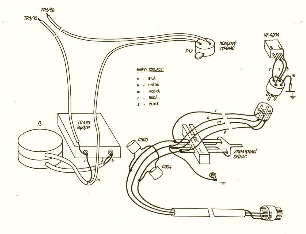

#14 Příspěvek od ok1hga »
masar píše:HC13 musíš připojit k zesilovači s odpovídající vstupní citlivostí a vstupní impedancí, nejlépe k zařízení, ke kterému je určeno.
pokud je to tohle HC13, tak pro to je vstup "gramo" u Moderato přímo určen . . .
ale pozor, u některých strojů TESLA bývala zezadu propojka při použití jeho vlastního gramofonu !
Když se vytáhla, hrálo to jen velmi potichu a ve výškách !!!
ještě obrázek zapojení gramofonu u Moderata
