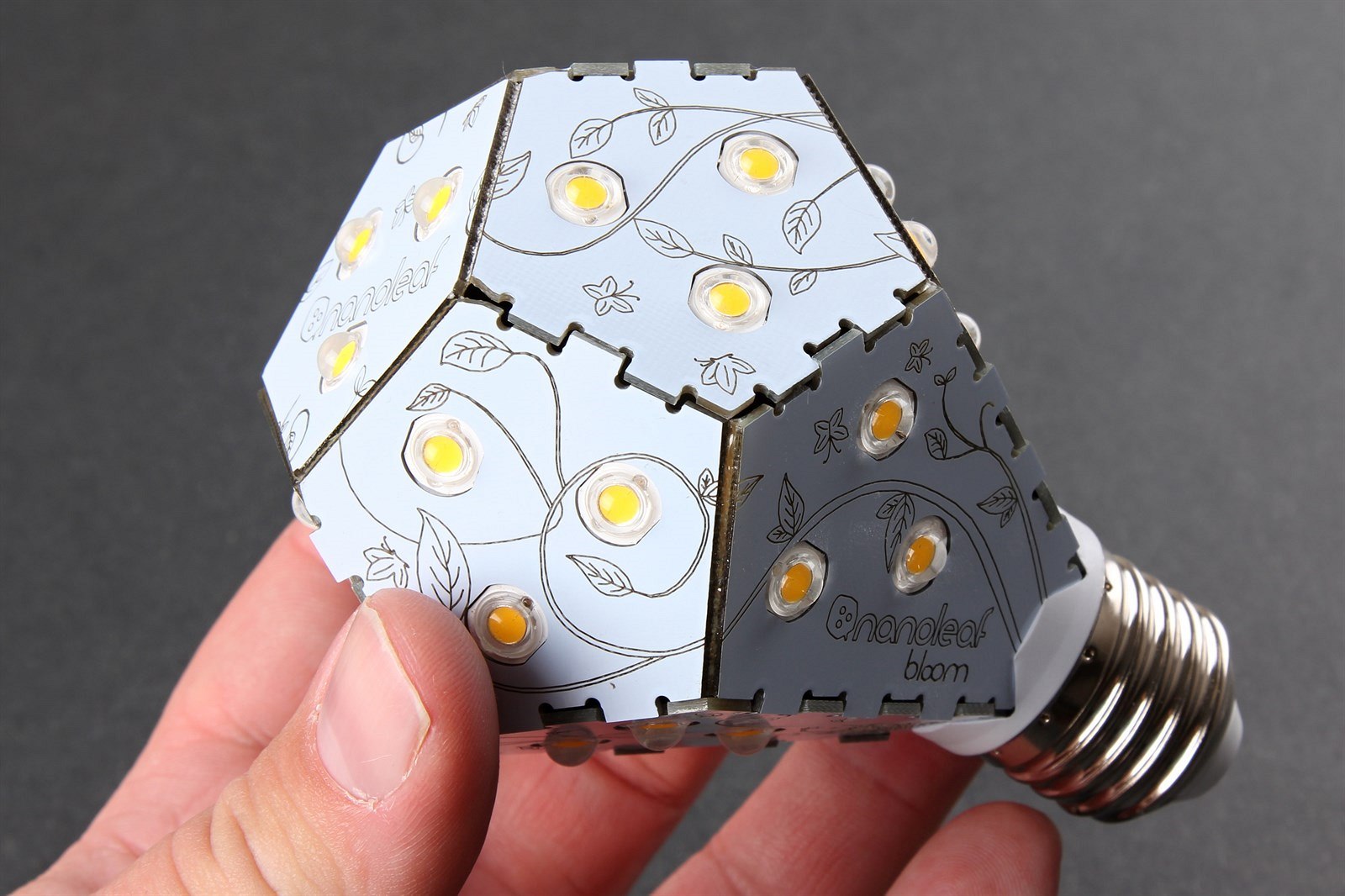

Podivné LED žárovky Nanoleaf. Design je divný a hlavně se to do mnohých svítidel nevejde. http://technet.idnes.cz/zarovka-nanolea ... _video_nyv
http://www.nanoleaf.cz/shop/
http://www.nanoleaf.cz/shop/nanoleaf-one/
Ty odhalené DPS vypadají divně. Doufám, že to má nějakou izolaci a splňuje to bezpečnostní normy.

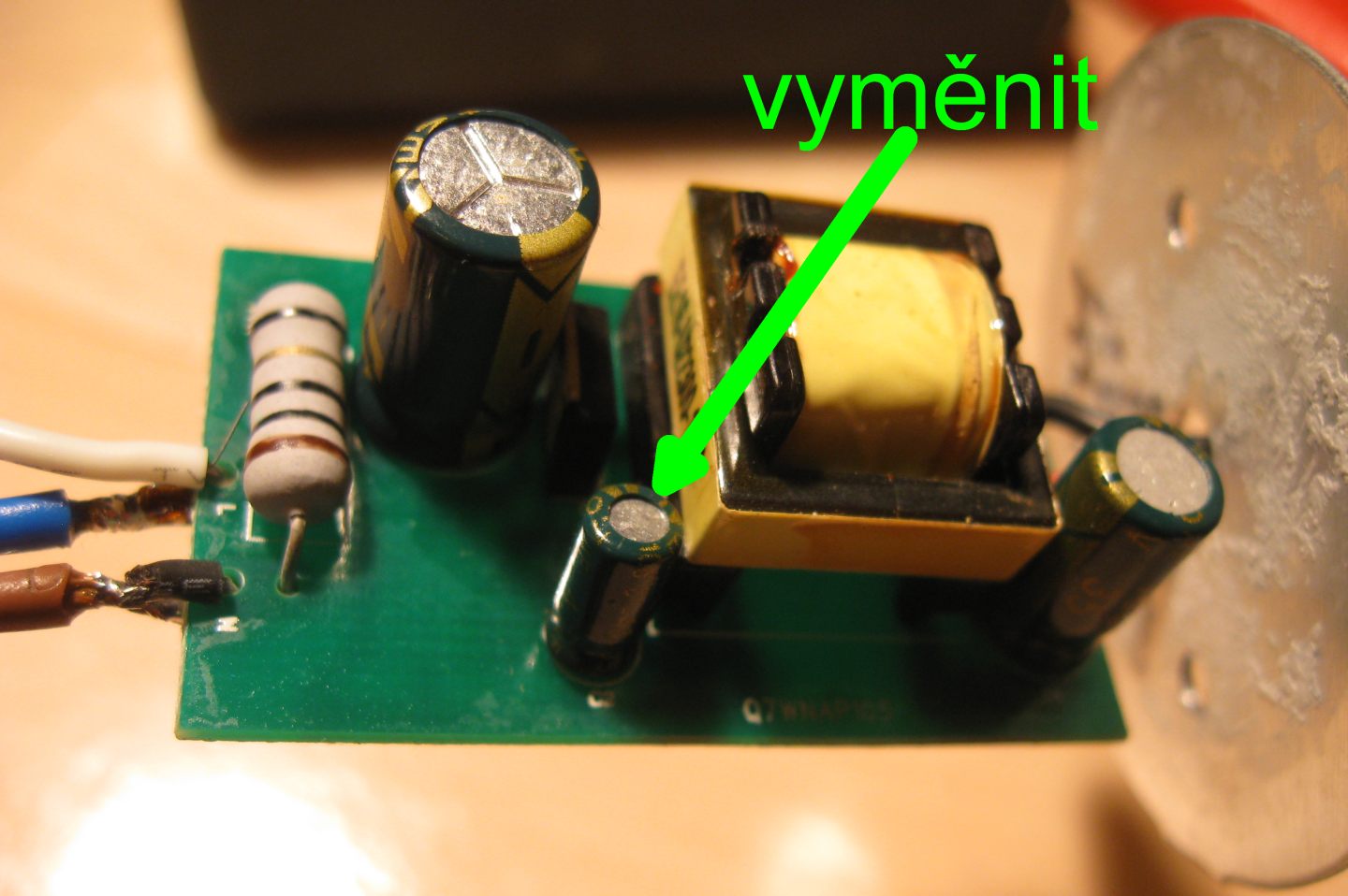

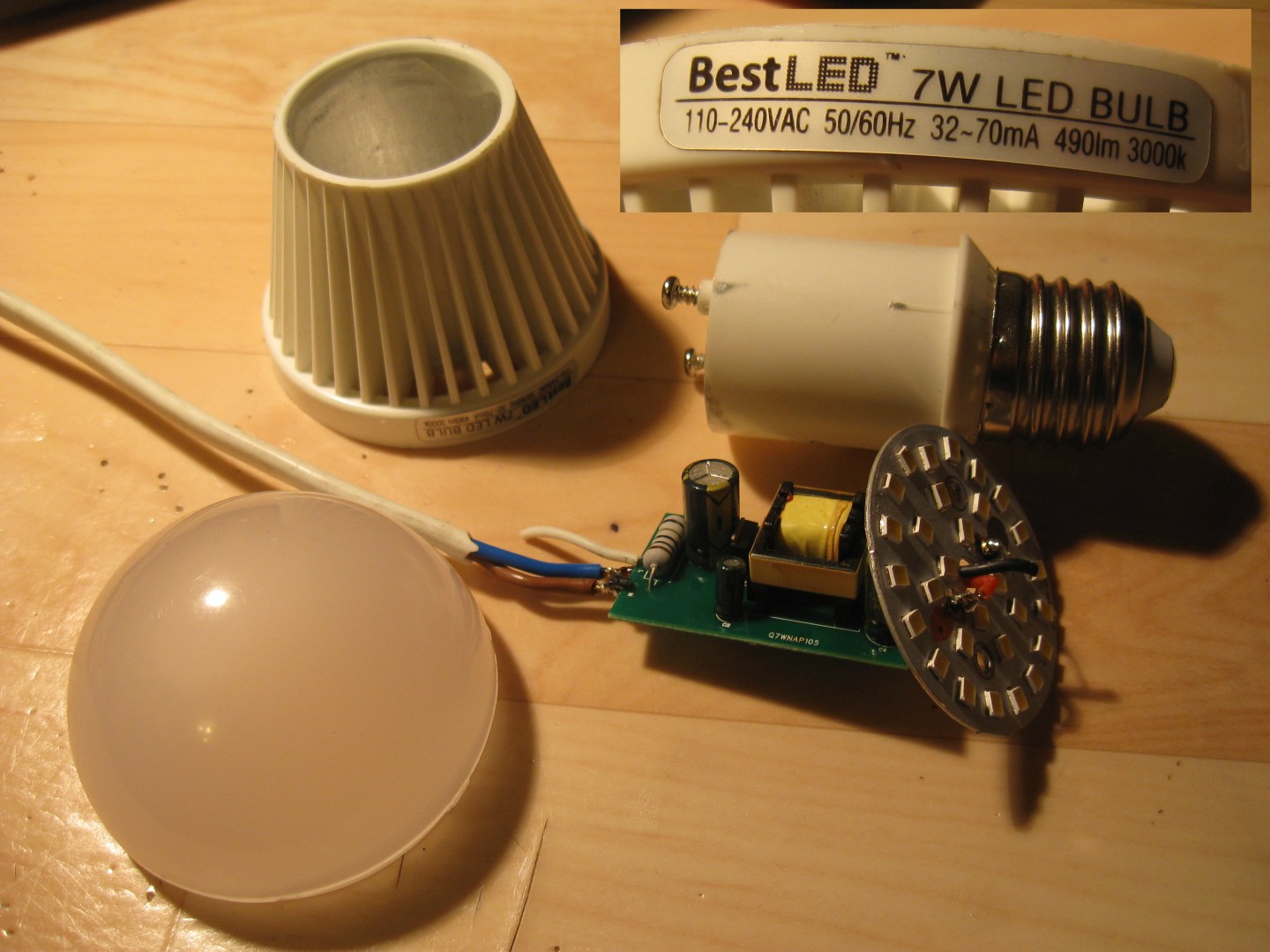

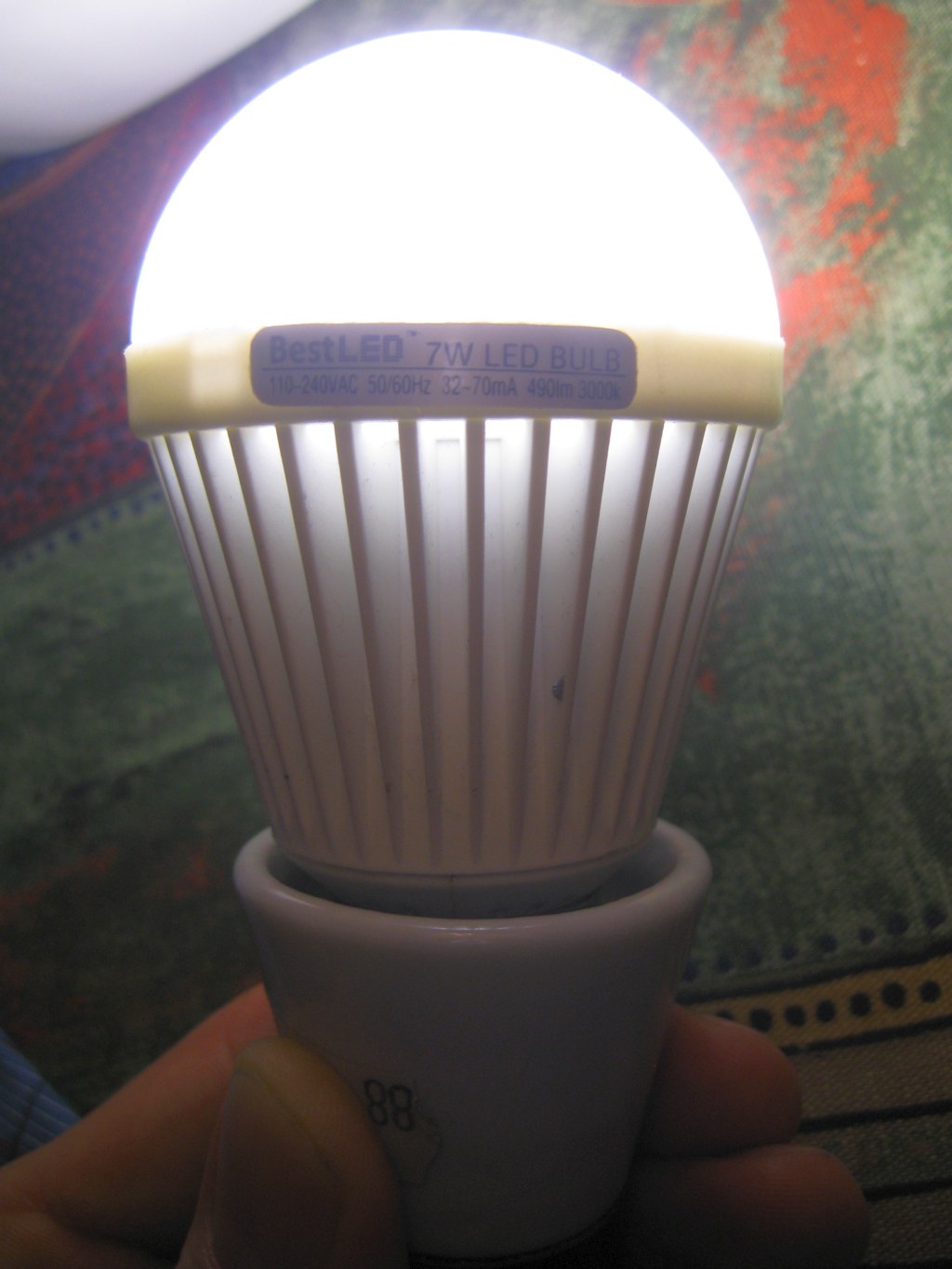

Ve smeťáku jsem našel rozebranou led žárovku BestLED 7W. Po částečném složení blikala. https://www.youtube.com/watch?v=29M77Z0t6MY
Vypadalo to, že nejmenší kondenzátor 4,7uF 50V má moc velké ESR, tak jsem ho vyměnil. Nyní už svítí stálým jasem. Ale ještě to nepovažuju za hotové.
Více fotek zde: https://picasaweb.google.com/1062642188 ... D7WLedBulb

Vypadá to, že je tam použitý šestivývodový IO AP3766, nebo jeho ekvivalent. http://www.diodes.com/_files/datasheets/AP3766.pdf

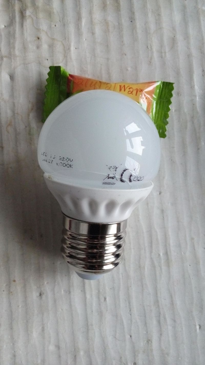

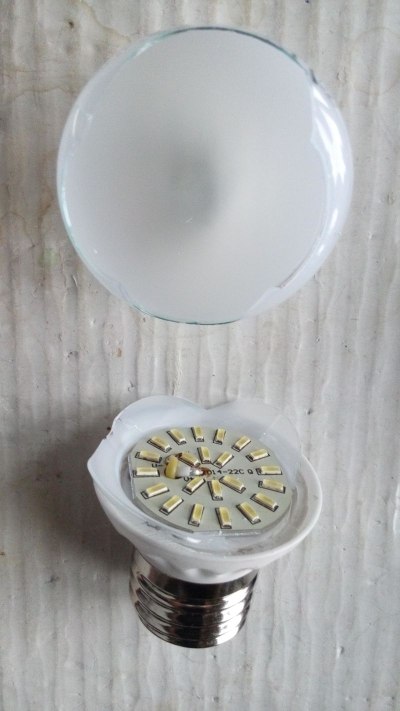

Prosím zdejší o radu do budoucna. Našel jsem LED žárovku, poradí mi někdo jak příště tuto žárovku šetrně komplet rozebrat aby se nic nepoškodilo? Já chtěl kolem skla odstranit silikon a sklo vzalo za své :cry: .

Zdar, vždyť to není určeno k rozebírání a už vůbec ne šetrnému. Jestli potřebuješ vypreparovat LED k dalšímu použití, skla se lze zbavit učiněním rýhy např. karborundem a odlomením. Také lze baňku zabalit do hadru a odborným úderem baňku rozbít. LED to při správném provedení přežijí bez úhony.

Vyměnil jsem všechny elektrolytické kondenzátory a vylepšil připojení drátku k čepičce baňky. Nechal jsem to svítit 4 hodiny, takže nyní to můžu prohlásit za opravené. Ale svítí to jenom jako 40W stará žárovka.

otakarv: Jedine ten silikon nejako odrezat - ale je to problem. Na jednej velkej guli (ale nie LED) sa mi to podarilo. Druha (mala) mi praskla v rukach - prsty to reze celkom dobre :roll:

Právě když jsem viděl tu rozebranou žárovku od Hydrawerk tak jsem si myslel že má na to někdo nějaký systém. Některé by měly jít opravit viz Hydrawerk.

Asi by bylo dobré tu LEDkovku pevně zašroubovat do objímky pevně přišroubované k pracovnímu stolu, aby ji pracovník nedržel v rukou a neriskoval pořezání.
K proříznutí silikonu by mohlo jít použít výstřižek z PET lahve, nebo kytarové trsátko.

Mne to s trsatkom prasklo. Nabuduce skusim nieco ine a urcite v hrubych rukaviciach.

Mne sa jedna nová rozbila po tom, čo som ju pracne vydoloval z pancierového blistra. Padla z výšky asi 20cm na stôl a sklo bolo rozbité. Je fakt veľmi tenké. Používam ju aj tak, aspoň sa lepšie chladí.
