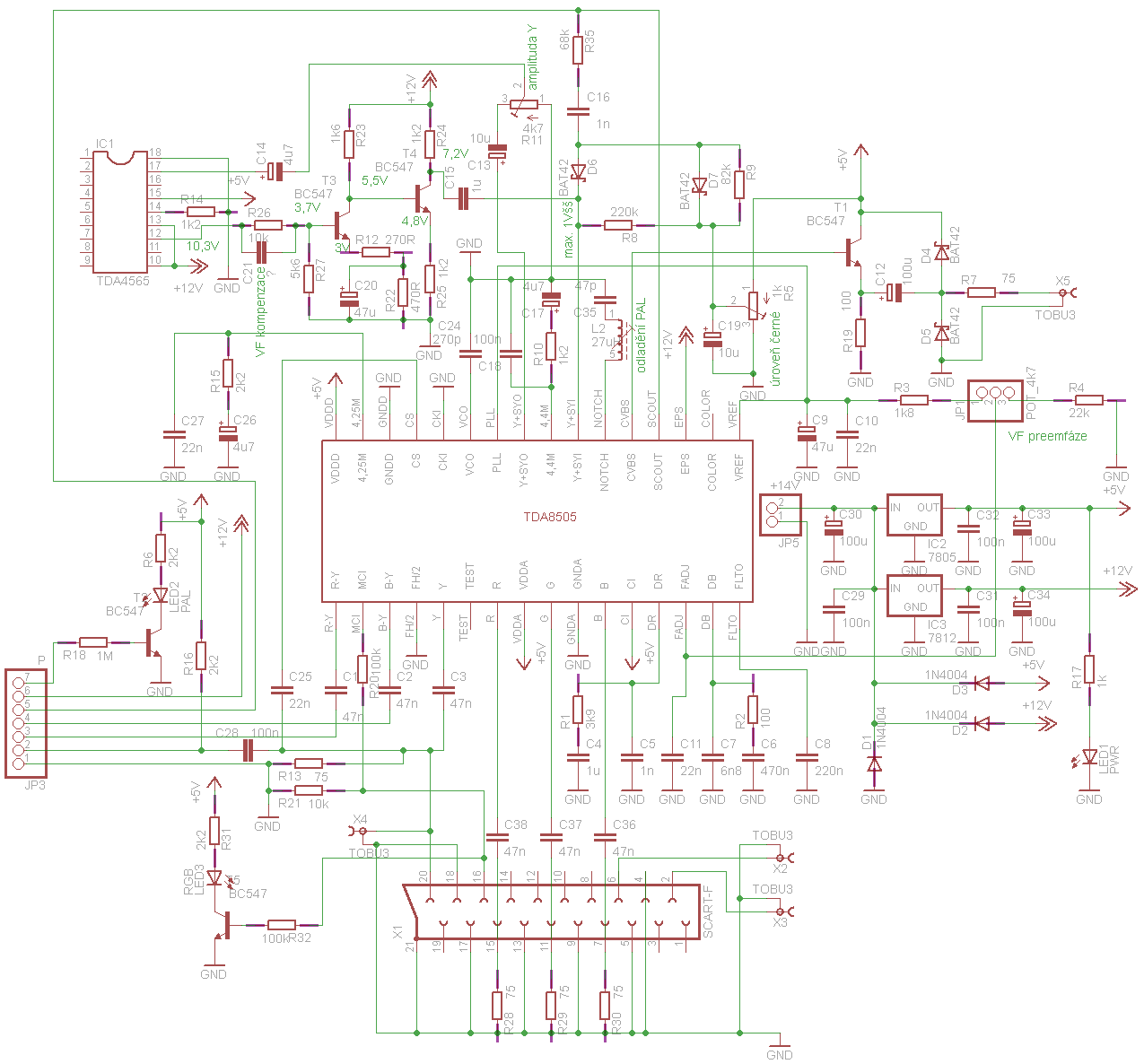

Tak asi finální verze, už mě nenapadá, co tam ještě udělat jinak. Šlape to celkem dobře, synchronizace drží, jen ostré barevné přechody jsou ne úplně ideální. Nastavení úrovně černé je dost kritické, TDA8505 se snadno dostane z jedné či druhé strany do limitace a pak to ořezává buď synchroimpulzy nebo barvonosný signál při silném jasu (začne to dělat oranžové chvosty). Ten obnovovač funguje fakt dobře. Vyrobím nový plošňák s RGB a snad už to půjde považovat za hotové.

Tak jsem to dotáhl do reprezentovatelné podoby :)

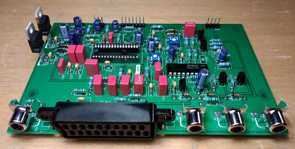

Tak už je to zcela dokončené, proti schématu výše bylo nutno udělat ještě pár drobných úprav, aby to chodilo opravdu dobře. Pokud má někdo zájem o stavebnici tohoto zapojení, tak se mi může ozvat. Cena je 500 Kč (pořizovací cena materiálu), za své peníze dostanete to, co je na fotce, včetně chybějícího integráče. Pro kódování z RGB je potřeba už jen chladič na stabilizátory a zdroj 15-25 V / 300 mA. Dva trimry lze nastavit od oka, pro kódování i z PAL je nutno dodat ještě modul P z televizí Tesla řady 416 a pro seřízení je zapotřebí zdroj signálu "svislé barevné pruhy" a osciloskop aspoň na 10 MHz.

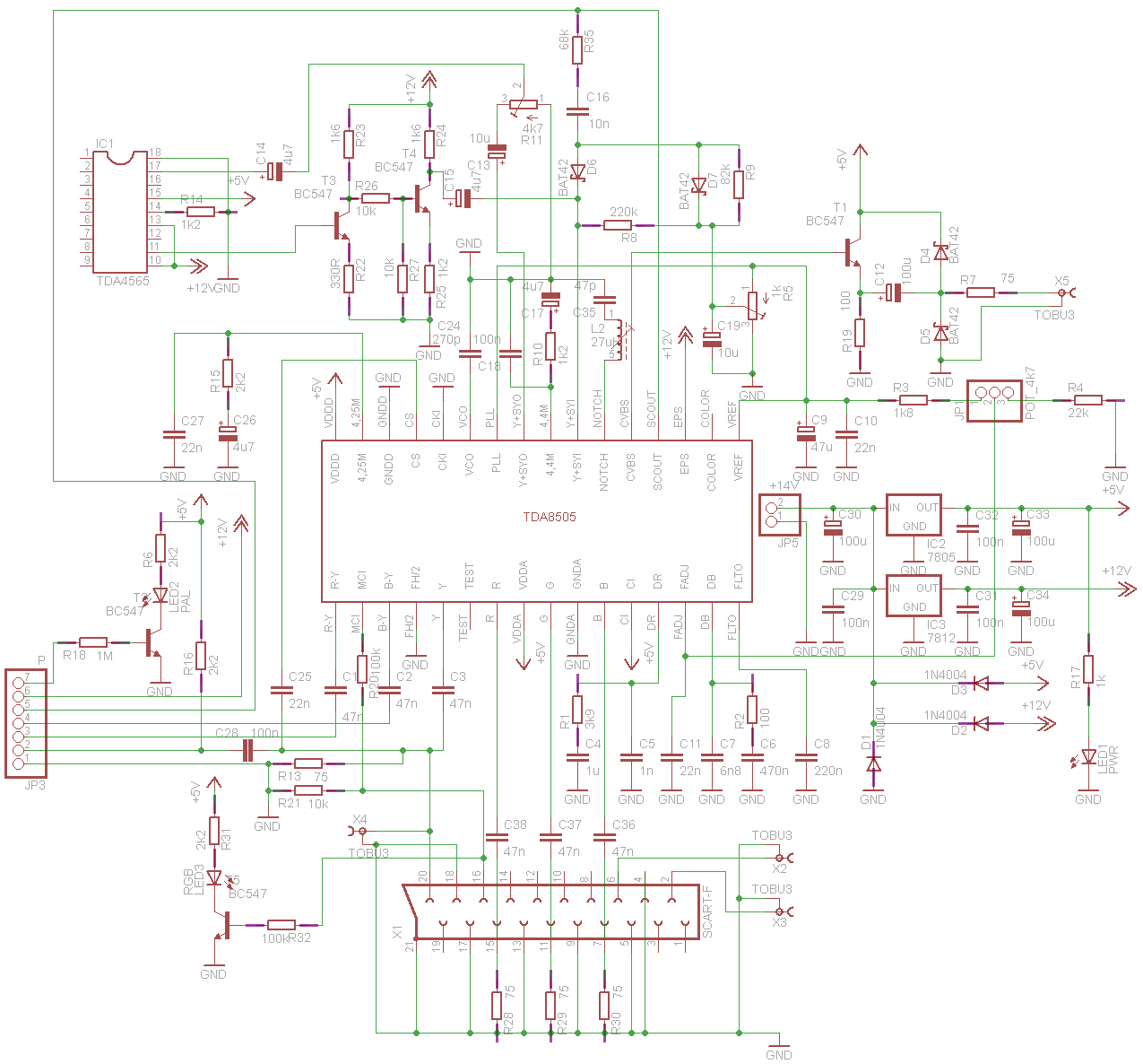

Bohužel až teď jsem přišel na to, proč to mršilo synchroimpulzy. V datasheetu je chyba a ve schématu jsou potřeba dvě drobné úpravy.

Na straně 10 píšou, že pokud je na vstup 5 přiveden kompozitní signál, má být pin 12 HIGH. Ve skutečnosti to ale způsobí ořezání spodku videosignálu. Pin 12 je potřeba mít LOW. Dále vstup CS má uvedenou max. úroveň signálu 600 mVpp. V tom původním francouzském schématu je to vyřešeno kapacitním děličem, což jsem okopíroval.
Ta nedokonalá stejnosměrná vazba ještě bude potřeba taky dořešit... Dívat se na to dalo i v této verzi, ale vylepšení je potřeba.

Takže:
součástky R35, C16, D6 a 7, R9 se ruší bez náhrady
R8 se mění na 39k
nově patří odpor 39k mezi vývody Y+SYO a Y+SYI
z pinu CS na zem patří kond 22n
pin CI přijde spojit s kostrou
a chodí to stabilně, bezvadně, zkrátka dokonale :roll: Kdybych na to s tím CI přišel hned na začátku, tak jsem si ušetřil celé laborování s obnovovačem stejnosměrné složky atd...
Teď už tento výrobek považuju po sedmi letech občasné práce za zcela vymazlený a stoprocentní a dále už po mně nic dalšího ohledně secam transkodéru nechtějte.

Vcelku mě překvapuje, že ten vstup Y+SYI najednou pobere skoro 2x takový signálový rozsah.

#74 Příspěvek od Lukas-Peca »
Rozkmit špička-špička je stejný jako před úpravou a ss úroveň se bere z Y+SYO tak, jak je předepsáno výrobcem. Ten odpor s vazebním kondíkem tvoří RC člen, časová konstanta odpovídá jednomu snímku.
Hraju na to už celý večer a nepozoruju žádnou chybu.

Jestli časová konstanta odpovídá snímku, tak to není tak zlý. Ale stejně v případě signálu černý vodorovný pruh + bílý tam celkový rozkmit musí být skoro dvojnásobný.
