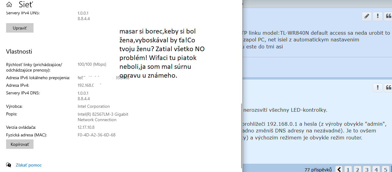

Masar,po zmene DNS adresy co si dopo.sa diali veci!!!! Patri ti MOJA uctiva poklona. vid obr.zmeny DNS.Skodliva DNS adresa servera 79.137.248........... zmizla.otazka do kedy! Vidš,a tak si sa bál,že nic nezmozem-E!
NECH toto riesenie problemu (uz v skratenej verziji)posluzi mnoho dalsim .Nebolo treba ani tovarensky restart,

Nevidel si , že DNS s stymi 1111 a 8888 co si poradil ako prve neslo? Vypisalo neznama sieť!Net klokol az do dalsieho zapnutia.Až ked som zmenil dnes na skusku podla teba DNS na 1001 a 8844! Aj to som vahal ci do toho pojdem,lebo s tym casom je to u mna zle.Stavam do zahrady po 5 hodine a koncim po tme zniceny.Co mozem medzi tym tak to z odretymi usami,aj sa pomylim samoze v tom zhone.Pozyvam vas borci znovu na chalupu na stretnutie u mna na chalupe.Su tam tri miesta na spanie plus pristelka, Dnes rozoberiem posledne lesenie na dome a pojdem na chalupu,okolo robit poriadok. Viac o stretnuti po zaujme.Lepsie miesto v CSlovensku na letnu dovolenku skoro zadarmo nenajdete .

Neviem presne ktory je to podla teba ten moj vytazny obrazok, ale skusim nasledove.16.7 si mi napisal ked mi padol inmternet po tom co som zadal podla teba v PC č.5 DNS adresy preferovanu 1111 a alternativnu 8888 aby som ích zmenil na 1001 a 8844!To som urobil v PC č5 a diali sa veci....
Stiahol som toho 18.7 FSCapture a dal s toho prepisania adresy na EB obrazok.Dnes som prepisal rano na pc č2 tak isto tie DNS adresy.Potom uz isla na PC č2 aj laserjet!!! Postup na oboch PC:Start-nastavenia-siet ainternet-Stav siete vybral ethernet vlastnosti-siet nastanenie IP upravit-zapol ipv4- v tabulke vypisal preferovana DNS 1.0.0.1 a alternativna 8.8.4.4 a ulozit.Za dve minuty vsetko zmenene.Podla toho posledneho popisu to masar urcite skusim.Tak si predstavujem ako to robis ty masar pomoc pre dievča z ulice ,nie pre toho co sedi cele dni za PC.Skusat nieco na PC v nastaveniach sa rova sebevrazda! cau
