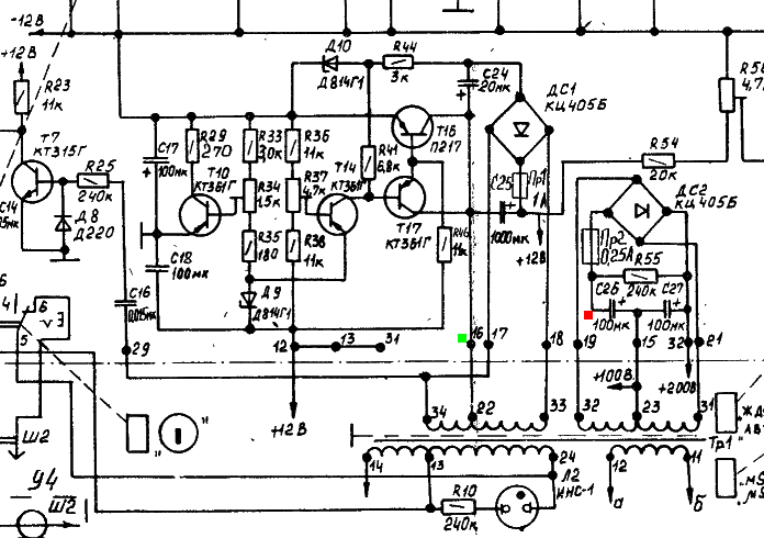

Teplota v miestnosti asi 20 stupňov. Nastavený kalibračný režim. Najprv som ho nechal v miestnosti nabehnúť a ustáliť, to trvalo dlhšie. Potom som ho na 10 minút vypol. Po zapnutí nabiehal 3 minúty.
Tak neviem, asi tam bude nejaká závada. Tých 12 voltov tam nabieha od 9 voltov, a dosť pomaly a dlho. Kondenzátory som už niektoré (C17,C18,C25) vymenil, nepomohlo. S takýmto zapojením zdroja som sa ešte nestretol, tak neviem. Ono je vôbec problém tam na čokoľvek siahnuť, hneď sa odtrhne plôška plošného spoja.

Niečo mi tu nesedí, akoby zabudli nakresliť zem v schéme. Nemajú byť miesta, ktoré som označil červeným a zelený štvorčekom spojené so zemou? Hlavne ten červený, tam predsa musí byť zem, inak voči čomu by bolo tých 100V a 200V?

Vyměň T10, 14 a 17 ve zdroji 12V. Před cca 30 lety mi podobnou věc dělal nový přístroj dovezený z Ruska. Pár minut po zapnutí odjela stopa mimo obrazovku. Byl to jeden z těch tří, ale už nevím který. Po výměně šlapal bez problémů a okamžitě. To napětí tam musí být hned a ne najíždět.

PotPalo píše:Niečo mi tu nesedí, akoby zabudli nakresliť zem v schéme. Nemajú byť miesta, ktoré som označil červeným a zelený štvorčekom spojené so zemou? Hlavne ten červený, tam predsa musí byť zem, inak voči čomu by bolo tých 100V a 200V?
Zabudli. Máš jiné schéma. Správně má být červená tečka(uzel C25/R55, pojistka Pr2) připojená na +12V (+12B).
Zelený čtvereček(bod 16) mám na schématu stejně jako ty.
