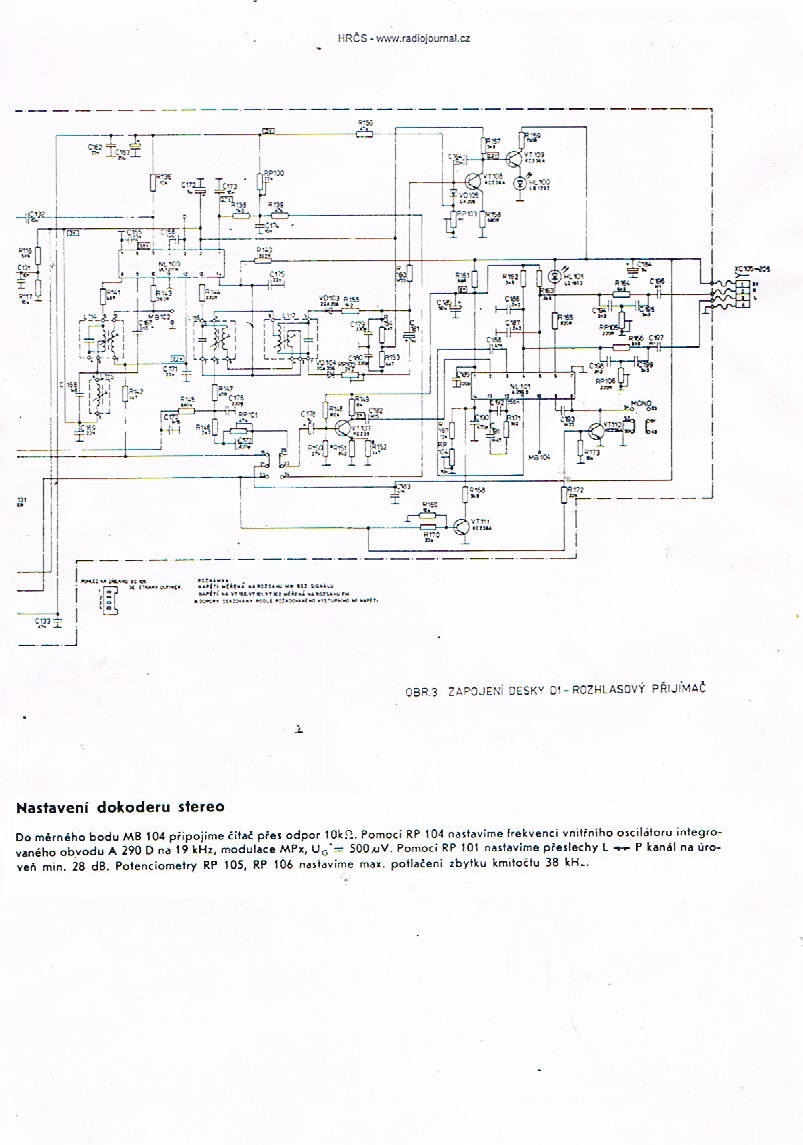

Tak se rozneslo že dávám dohromady condora a sešli se mi tady dva s naprosto stejnou vadou,VKV nehraje stereo.Zkoušel jsem ladit na slepo trimrama ale ani jeden se nechytil,jeden se jakoby rozkmitá že přepíná na stereo v pulzech asi po 0,5s ale jen pokud je mimo nalazenou stanici,druhý se nechytne vůbec.Zkoušel jsem to nastavit i podle mého funkčního kousku ale taky nic.Kluci to chcou jen jako rádio, kazety už nikdo z nich nemá tak to chci dát dohromady,nevím kde hledat chybu a podle popisu na to nemám stroje abych to doladil i když na tom mém se mi to povedlo jen pomalým otáčením trimrů.přikládám schéma.

Nemáš-li čítač, můžeš použít záznějovou metodu, buď na oscíku (Lissajousovy obrazce), nebo jen se sluchem.
Jako zdroj porovnávacího kmitočtu 19 a 38 kHz ti poslouží buď správně nastavený přijímač, nebo si je můžeš vytáhnout přímo z přijímaného signálu.

Jediné co mám je mikropájka a multimetr,já si myslím že je něco špatně né že to neumím naladit protože jsem zkoušel točit trimrama na funkčním tuneru a je tam dost velká možnost to naladit není to nějak moc citlivé na trefení.Na tom funkčním můžu trimrem krásně nastavovat ve velkém rozashu i 1/5 dráhy trimru a pořád to jede stereo a dá se i krásně nastavit při jaké kvalitě to má sepnout ale na tom mém jsem měnil ten A290D tak mám obavy že na těch dvou budou vháji.Elity tam jsou ty plastové oranžové ty by snad neměli býd vyschlé.Změřím přesné hodnoty na těch trimrech na funkčním a nastavím na tom nefunkčním potom by to už mělo být někde kousek aby to seplo pokud je vše v pořádku.
Ještě je jeden problém ten jeden tuner hraje o dost slaběji než ostatní ale úroveň síly výstupního zvukového signálu se nedá nikde nastavit.
