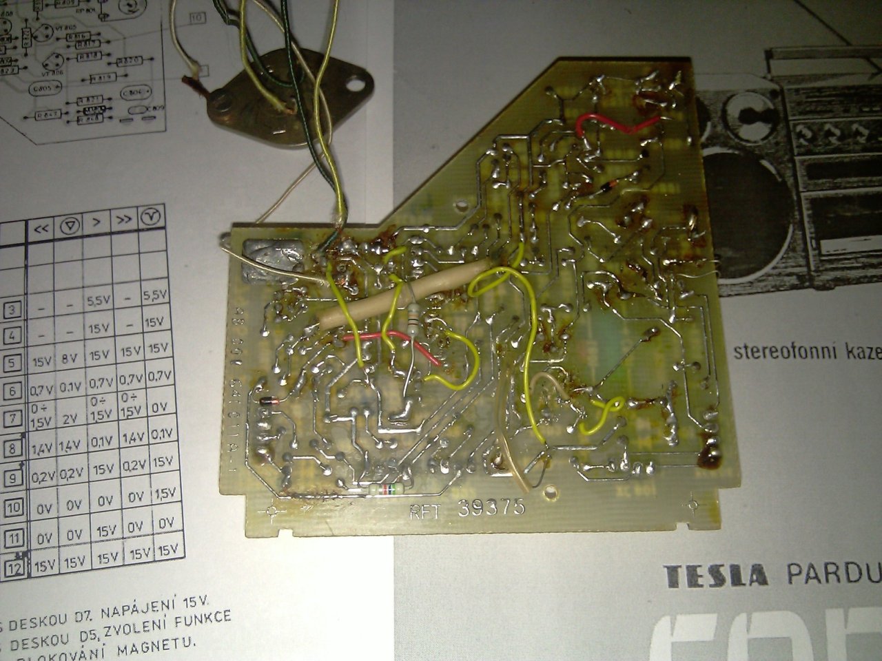

#11 Příspěvek od cputakt »
Tak jsem zatím jen ze zvědavosti sundal desku od magnetofonu a málem jsem se zhrozil,tohle bude na dlouho to dát do původního stvu možná by bylo lepší někde celou tu desku sehnat protože ta měď moc nedrží tak je to polátané jak se dá.Původní výkoňák někdo nahradil trimr je taky jiný a spousta chaosu kolem.

#12 Příspěvek od ok1hga »
sakra, nauč se sem dávat obrázky !!!!!!!
