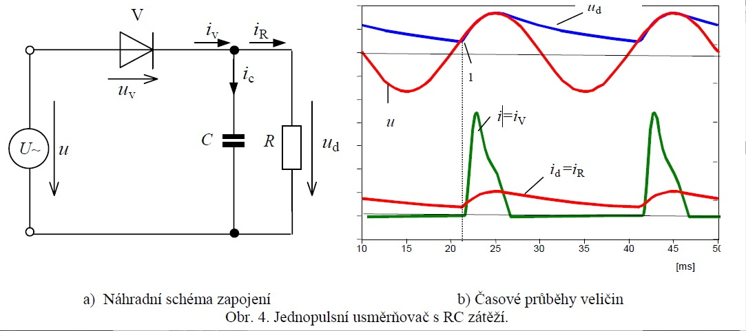

PavelFF
Příspěvky: 5331
#85 Příspěvek od PavelFF »
Pane Odkundesi, já se taky přidám na stranu pana Tomáše.
Předpokládáte NESPRÁVNĚ, že jestliže v usměrňovači " hned za odrušovacími členy, pak bývá dvoucestné usměrnění a filtrace elektrolytickými kondenzátory, případně jejich baterií. Pak mohu předpokládat, že účiník cos φ, se bude blížit jedné..."
Půjčil jsem si z netu obrázek, sice jen jednocestného usměrnění , kde je vidět poměrně zřetelně, že proud se značně nekryje s napětím a že účiník má daleko k jedné. U dvoucestného usměrňovače nebude jev tak křiklavý, ale přesto tam bude ve značné míře.
roverider
Příspěvky: 208
Registrován: 11 srp 2005, 00:00
#86 Příspěvek od roverider »
účinník cos φ se skutečně bude blížit jedné (1. harmonická proudu je více méně ve fázi s první harmonickou napětí), avšak power factor (celkový účinník)λ bude nic moc, jelikož jak je vidět z obrázku, tak proud má do sinusu hodně daleko
PavelFF
Příspěvky: 5331
#87 Příspěvek od PavelFF »
Podle mě se 1. harmonické nekryjí ani náhodu.
Je to všechno relativní. Pro někoho je třeba 0,7 skoro jedna. Zaokrouhlování tak funguje a je to asi korektní operace.
Ale kdybych měl vrátit z dluhu 1000Kč jen 7 stovek, tak už by se to asi bralo jinak.
roverider
Příspěvky: 208
#88 Příspěvek od roverider »
Pravda, všechno je relativní :-)
Ovšem von ten příklad na obrázku mi přijde, že ukazuje z hledika cos φ spíš horší stav - v praxi se jednocestné usměrnění moc nepoužívá, kondenzátor má vzhledem k odběru malou kapacitu - napětí klesne (jestli mě nešálí zrak) na cca 1/3 amplitudy , což mi přijde dost málo ( případě síťového napětí 108V).
Moh bych dát příklad z opačného konce- 230V dvoucestné usměrnění C=440uF, proudový odběr za kondenzátorem 20ma (100 bílejch ledek v sérii + FE dioda na stabilizaci proudu)
potom bude cos φ "skoro 1" snad i z tvého pohledu
ale λ zas bude nula nula prd.
Otkundes
Příspěvky: 1813
#89 Příspěvek od Otkundes »
rnbw:
Podíval jsem se na schémata úsporek od "Pavouka". Máte, pravdu.
PavelFF:
Z Vašich obrázků vyplývá, že usměrňovací dioda se otevírá a dobíjí kondenzátor, až když okamžitá hodnota napětí sinusového zdroje, překročí součet napětí na kondenzátoru a diodě v propustném směru. V závislosti na hloubce vybití kondenzátoru, jeho ESR, impedanci zdroje atd., tak vznikne proudový impuls, o šířce menší než je půlperioda sinusového průběhu napětí, který kondík rázově dobije. Ovšem, v tomto případě pak neposuzujeme fázový posun mezi napětím a proudem sinusového průběhu (t.j. "klasický" cos φ ). Posuzujeme tak vliv vyšších harmonických kmitočtů, obsažených v průběhu proudových impulsů, jejichž náběžná hrana je kombinací sinusového a exponenciálního průběhu v reálném čase, které za sinusovým napětím zdroje zaostávají. To už se ale dostáváme k deformačnímu výkonu, a zde je patrně jádro pudla.
Tomasjedno:
Dík za "nakopnutí", už mi to došlo...
PavelFF
Příspěvky: 5331
#90 Příspěvek od PavelFF »
Otkundes píše:.... vznikne proudový impuls, o šířce menší než je půlperioda sinusového průběhu napětí, který kondík rázově dobije. ...
No a zpětně se můžeme dostat k našemu jinému vláknu, kde jsem psal(v reakci na vaše tvrzení), že spočítat činný příkon spotřebiče s usměrňovačem pomocí voltmetru a ampérmetru je nemožné. Protože nás myslím učili, že činný výkon vznikne jen násobením stejných harmonických (snad to tak je). Napětí je teoreticky ideální sinusovka, takže má jen 1. harmonickou. Ale proud, i když je tzv. "ve fázi" (případ velkého vyhlazovacího kondenzátoru a relativně malé zátěže) má harmonických mnoho - je to totiž úzká špička s dlouhými prodlevami. A 1.harmonickou ampérmetrem nezjistíte, i kdyby uměl měřit efektivní hodnotu.
