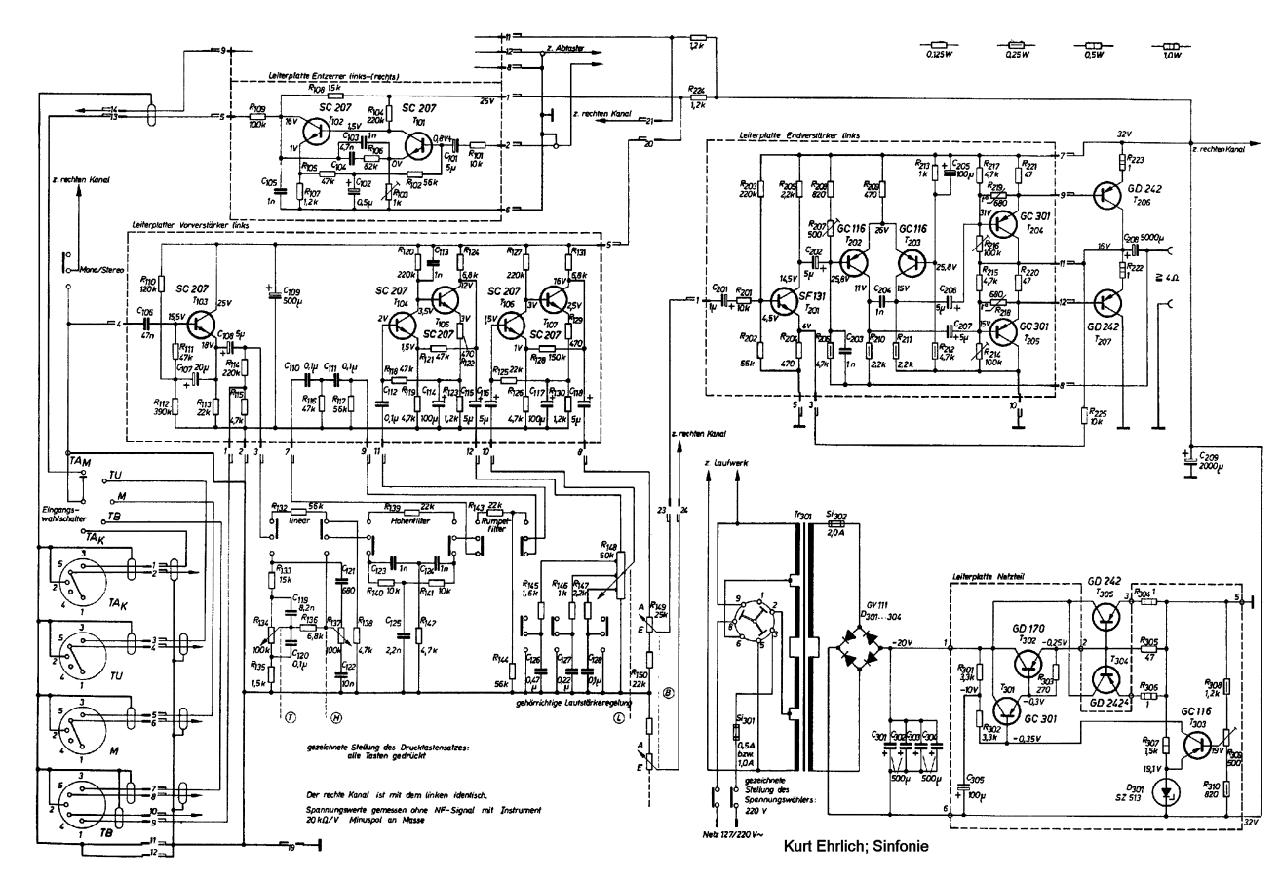

Chtěl jsem je připomenout spřízněným kopáčům slepých uliček, že při obecném nedostatku a váznutí zásobování materiálem nejen domácím, ale i z RVHP, se východoněmečtí soudruzi často uchylovali k řešením, která by u nás v ČSSR a dokonce i v Bratislavě, byla zcela neprůchodná.
Řekněte, viděli jste někde takto zapojený koncový stupeň, s takto řešenou teplotní kompenzací - a hlavně levnými bambusáky?
GD240-GD244 se vyráběly v pouzdrech TO-66 a pouze v NDR, nahradit se dají např. čímkoli větším z řady AD140-150, zkusil jsem úspěšně AD149 a rumunské EFT214.
Stejně tak GC301, jinak docela mizerné tranzistory, tak trochu potrat z AC188 či československých GC510 a ihned jsem je jimi nahradil.
Stejně tak poměrně dobře vymyšlený invertor, kde jsem mizerné GC116 vyměnil za československé GC518, jen vybrané na stejnou betu okolo 120 i zhruba stejný Icbo - a zasunuté do malé hliníkové kostky.
Křemíkový SF131 na vstupu jsem nahradil SF216, co byl po ruce a má podobný Ft.
Nedalo mi to spát, když se to sériově vyrábělo - a tak jsem si to zapojení na velké U3 desce slepil. Koncové TR jsou zatím ty AD149, než se mi podaří sehnat některá "lepší" GD242 či GD243 - o zbytku jsem už psal.
Termistory u budičů je nutno přilepit dobře tepelně vodivým lepidlem a co nejblíže koncovým tranzistorům - já je přilepil na přesahující, 1mm měděný plíšek, podložený pod koncáky.
Budiče nesmějí být na společném chladiči s koncovými tranzistory.
K termistorům 680R bylo nutno připojit paralelní trimry asi 3k3, neboť stávajícími trimry 100k v zapojení, i přes různé čarování s jejich hodnotami, nešla nastavit rozumná symetrie a vlastně ani shodné klidové proudy obou polovin.
Výsledek je zatím ten, že tento koncový stupeň bez úhony přežije "dušení" kmitočtem 10kHz až do plného výkonu, daného napájením (asi 40V bez buzení, z rozvaděčového EE trafa 220/24V/80VA), tedy přibližně 20W/4R. Výš s kmitočtem jsem neměl odvahu jít, možná až časem :D
Zapojení vůbec nemá zvuk typického, kvazi-ge koncového stupně s běžnými Ge tranzistory, jen jsem si dovolil zmenšit výstupní elektrolyt z 5.000uF na 2.200uF - bez vlivu na výkon na hloubkách.
Nikde jinde jsem podobné zapojení, natož tak s bambusáky, neviděl.

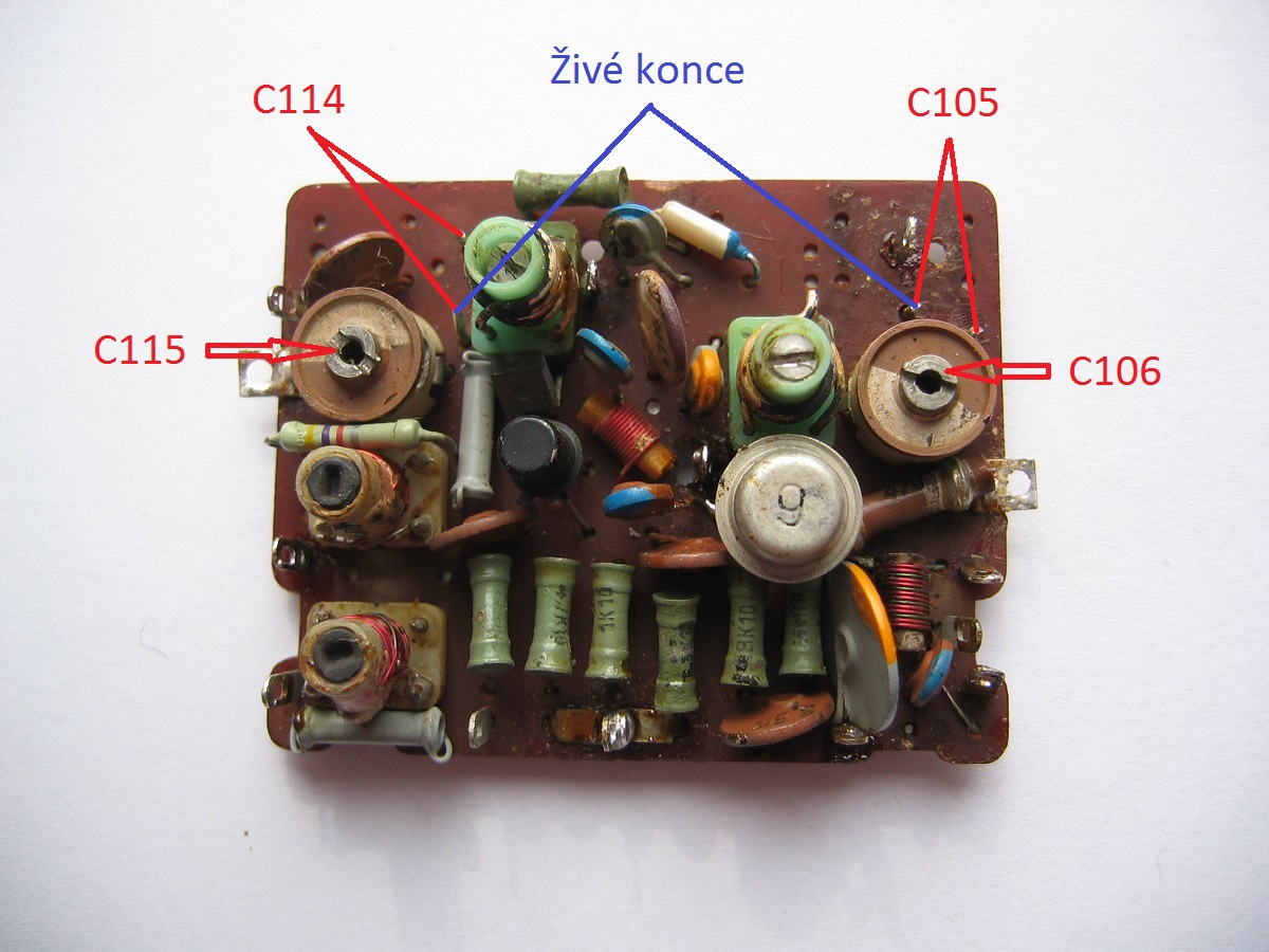

Kromě těch žárovek, resp. jejich původního odběru, jsem se ještě chtěl zeptat zkušenějších na tohle:
http://www.ebastlirna.cz/modules.php?na ... c&start=30
Který z vývodů dotyčných C105/C114 je "živý"?
Naměřit/rozlišit ohmmetrem to moc nejde, skrze malý odpor cívek.
Demontovat plošňák té FM jednotky asi taky nebude moc jednoduché, tak bych chtěl od těch kondenzátorů nechat aspoň "špačky" vývodů, aby tam případně šlo něco v budoucnu naletovat, nebo i uvést do původního stavu, kdyby někdo později chtěl.

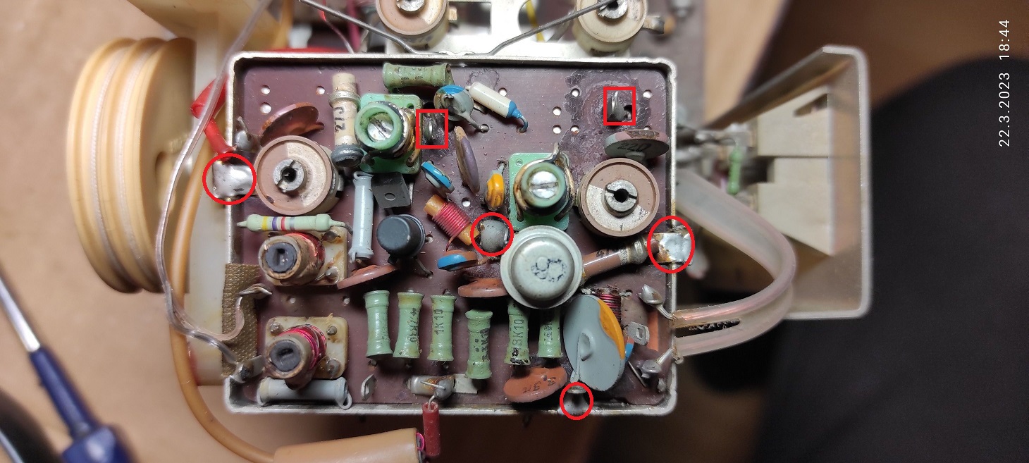

Obnovím toto téma jelikož se mi dostalo toho potěšení přeladit vstupní díl VKV u rádia Prominent de Luxe 214. Moc se mi do toho nechtělo ale po přečtení tohoto vlákna jsem se do toho pustil. Po sundání horního krytu jsem dohledal C105 a C114 které bylo nutné odpojit (vycviknout). Jelikož je tam stěsněný prostor a kleště se mi tam nevešly tak jsem zvolil způsob demontáže plošného spoje. Trochu mě to potrápilo ale povedlo se. PCB je připájený k samotnému tělesu ve 4-řech bodech (na obrázku zakresleno červenými kroužky) a pak ve dvou bodech vývody od ladícího kondenzátoru (zakresleno červenými čtverci). Po obcodu je pak nutno odpájet vstup od antény, napájecí tlumivku, výstup a vedle ještě jeden přívod vedle C115.
Kondenzátory jsem vypájel a na jejich místa vývodů jsem zapájel kousky pocínovaných drátků pro případné připojení jiných kapacit. Při denontáži se mi odlomilo pájecí očko uprostřed a tam kde je připojená napájecí tlumivka mi pro změnu při odsávání to očko vyskočilo. V dobré víře jsem to dobré očko připájel na místo odlomeného a to odlomené zasunul mezi ohnuté očka na přívod kde jsou v podstatě spojené 3ks oček. Při umělém osvětlení v noci jsem si ale nevšimnul že i to střední musí být zapájené do příslušného otvoru. Celé jsem to poskládal nazpět, připojil do anténních zdířek asi 2m drátu a po vizuální kontrole zapnul a zkusil ladícím knoflíkem prolaďovat ale nic nebylo slyšet, žádná stanice. Točil jsem kapacitními trimry ale stále nic. Bylo již pozdě v noci tak jsem vše povypínal a šel spát. Ještě než jsem usnul mě napadlo že jsem měl zkontrolovat tu prostřední napájecí plošku. Ráno jsem to opět vše demontoval a když jsem se podíval na plošný spoj a pípákem zkontroloval vodivost tak to bylo jasné. Místo pájecího očka jsem zapájel kousek pocínovaného drátku, vše opět složil, zapájel a když jsem rádio zapnul tak se z reproduktorů ozvala pro mě líbezná hudba. :wink:

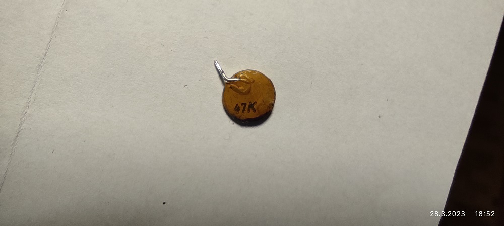

Čím pečlivěji se to snažím udělat tak tím víc se mi nedaří. Vše jsem měl již krásně naladěné, pásmo od 88MHz - 108MHz usazené na celou stupnici ale rozhodl jsem se ještě nahradit C124 za 5,6pF. Původní jsem vycviknul ale při tom jak tam je málo místa tak se mi u vedlejšího kondenzátoru odtrhl jeden vývod. Na kondenzátoru je nápis 47K a má fialovou "čepičku". V prvním momentě mě napadla hodnota 47 000pF (47nF) ale v schémě žádný takový není. Je zapojený v emitoru T102 GT322B a druhý vývod jde na zem, takový je tam C110 ale ten je zakreslený s hodnotou 18pF.
Na tom utrženém je částečně zbytek napařené elektrody tak jsem jej zkusmo zkusil změřit na čínském ESR měřáčku a ten mi ukázal 40pF takže to bude hodnota 47pF? Můžete mi to potvrdit?

#84 Příspěvek od ok1hga »
. . . je to 47 pF.

Tak ten kondenzátor bude mít skutečně 47pF, to "K" by mělo označovat materiál ze kterého je vyrobený, nebo se mýlím? Něco si matně vzpomínám že se to takto značilo.
V jednom kanálovém voliči jsem našel 82K a když jsem jej měřil tak ukázal 73pF.
Ale proč je tam místo 18pF těch 47pF, no ono i na pozici C111 je místo 8pF osazen 10pF, prostě si myslím že je to pozdější úprava. No hlavně že to šlo přeladit, hrálo to, má to skvělou citlivost. Jenom již najít nový kondenzátor, pozapojovat a hlavně aby to hrálo jako předtím. :wink:
Edit: Díky ok1hga, jsem se k tomu i já dopracoval. :wink:

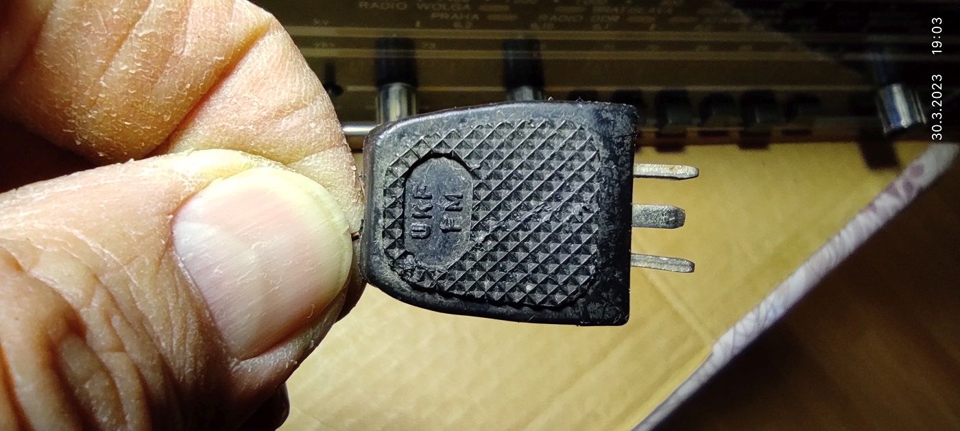

Ještě nakonec dotaz, našel jsem zástrčku pro připojení dvoulinky 300Ω viz příloha. Tu asi přenechám tomu známénu co mu to rádio patří. Hledal jsem však na internetu zda se ještě dá sehnat ale zatím se mi nedaří jí nikde najít. Nevíte někdo zda jí ještě někdo prodává?

#88 Příspěvek od konosuke »
Ta zástrčka? použij televizní ze stejného období (je jich víc) ta se liší otočeným hrotem jinak prakticky stejná, upravit.
Příspěvky: 37625
#89 Příspěvek od rnbw »
Nie, toto je nieco nemecke. Tie nase maju len dva kontakty.

otakarv píše:Ještě nakonec dotaz, našel jsem zástrčku pro připojení dvoulinky 300Ω viz příloha. Tu asi přenechám tomu známénu co mu to rádio patří. Hledal jsem však na internetu zda se ještě dá sehnat ale zatím se mi nedaří jí nikde najít. Nevíte někdo zda jí ještě někdo prodává?
našel jsem to u Racvonka . . .
hledej konektor "6AF 896 63"
anténní vidlice pohyblivá (na kabel) dva póly,
pro FM pásmo, 300 Ω, na dvoulinku, bílý plast
