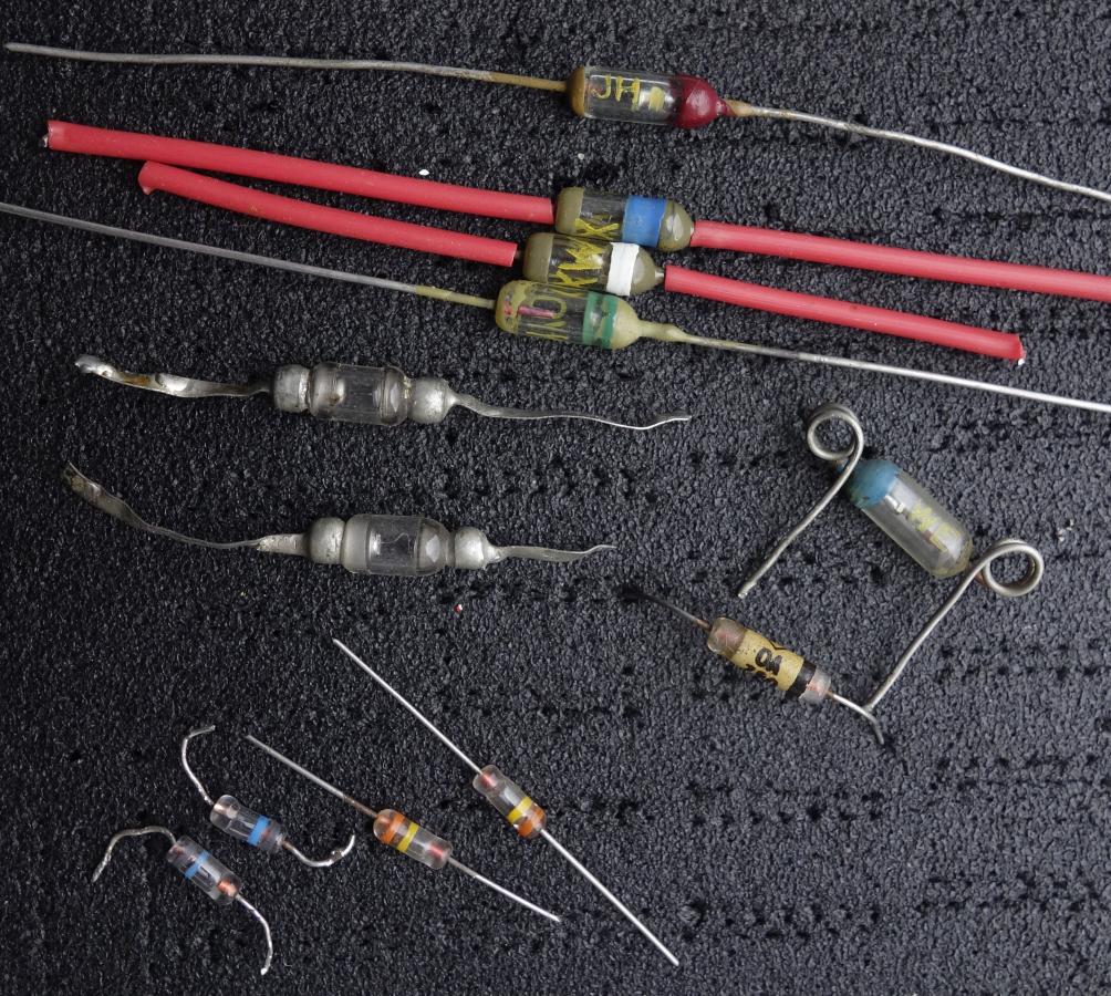

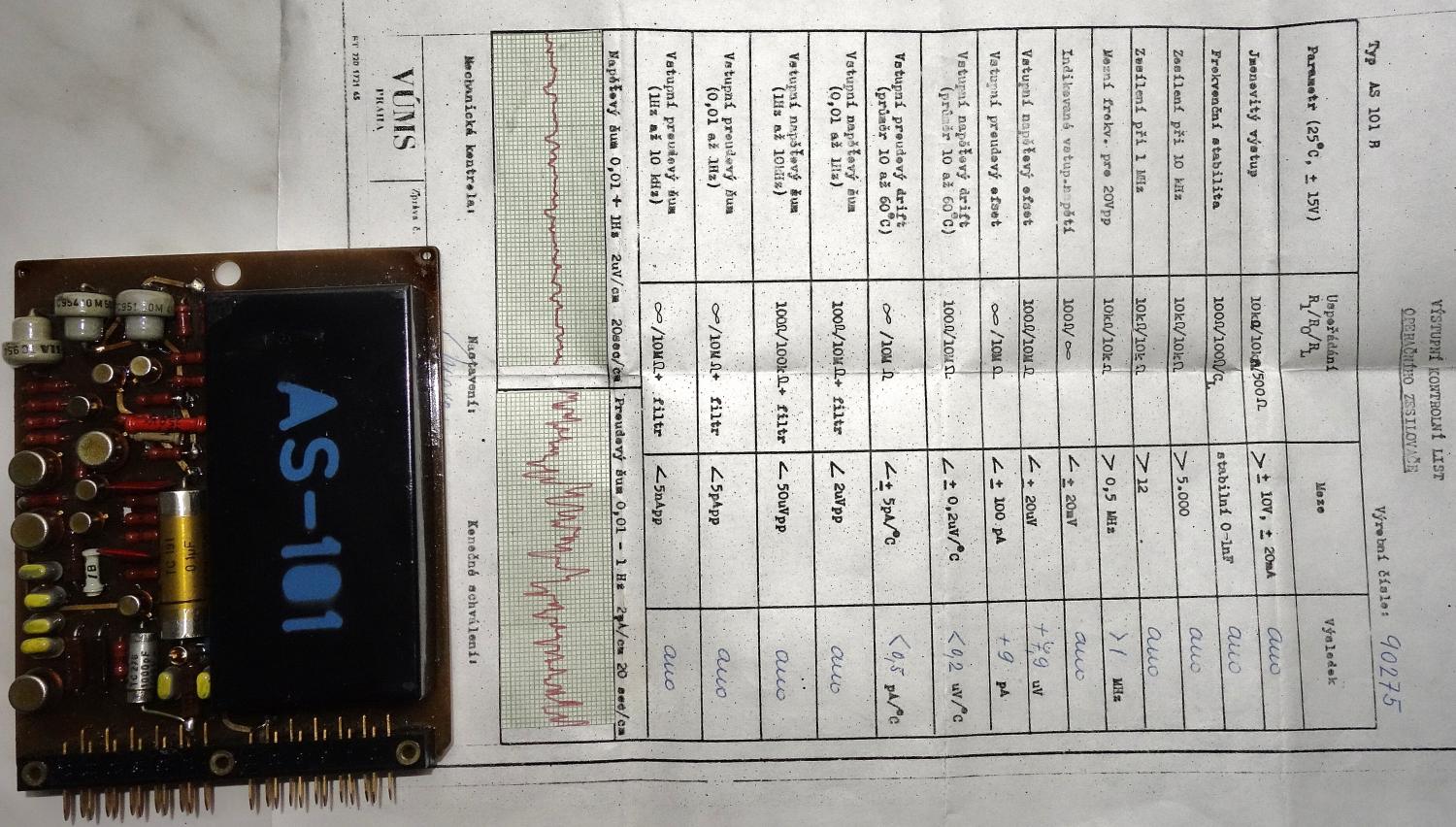

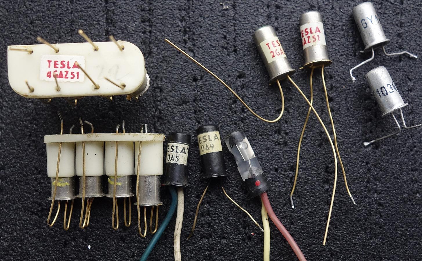

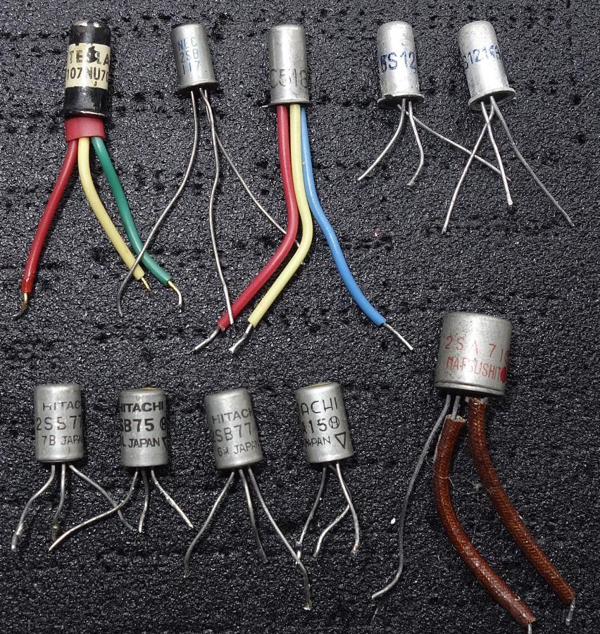

100% polovodičové to sice není, ale vzpomínka na operačně zesilovačový dávnověk by tady byla. Dále trochu germania a referenčně napěťové historie

Ty malé diody s oranžovým a žlutým proužkem na fotce Ge_2, jsou to 1N34? Mám jich tu pár z něčeho vyndaných a tak nějak jsem z těch proužků usoudila, že by to mohly být 1N34.
#86 Příspěvek od Crifodo »
to je krása, ten operák z VUMSu. Předpokládám, že stál pěknej ranec.

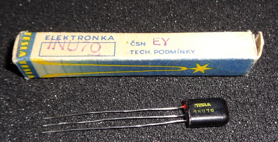

Ten je fakt hezký. Co je v té krabičce s nápisem?

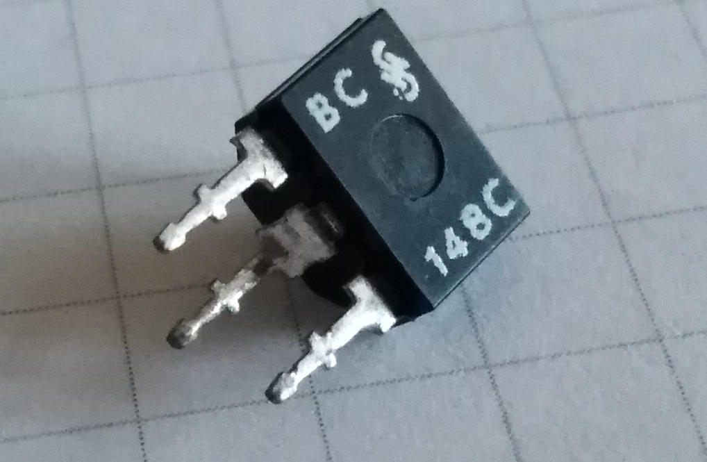

Někde se tu řešilo, že pouzdření KC148 pochází od tesly

Zdar, Lukas Peca vidím jedinou krabičku, a to pro nf tranzistor 1NU70.
http://www.kutilovo.cz/net/vindet.php?n ... 0cc90#imix
Tenkrát se tranzistory považovaly za náhradu elektronek, proto nápis "elektronka" na krabičce.
