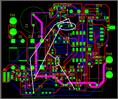

IDKFA2022 píše:...A co by se stalo, když bych tu třídu nedodržel?
Vyhřeje se mi to?
Nemusí se stát vůbec nic. Akorát by se na ten podklad měl kouknout jejich technolog, jestli se to dá vyrobit. A čím vyšší třída tím dražší.
Nebo se taky může stát všechno - ty do toho pustíš napětí pro které ty izolační mezery už nejsou dostatečné. Ale pokud bys to chtěl reklamovat u výrobce plošného spoje, tak se ti asi vysměje.

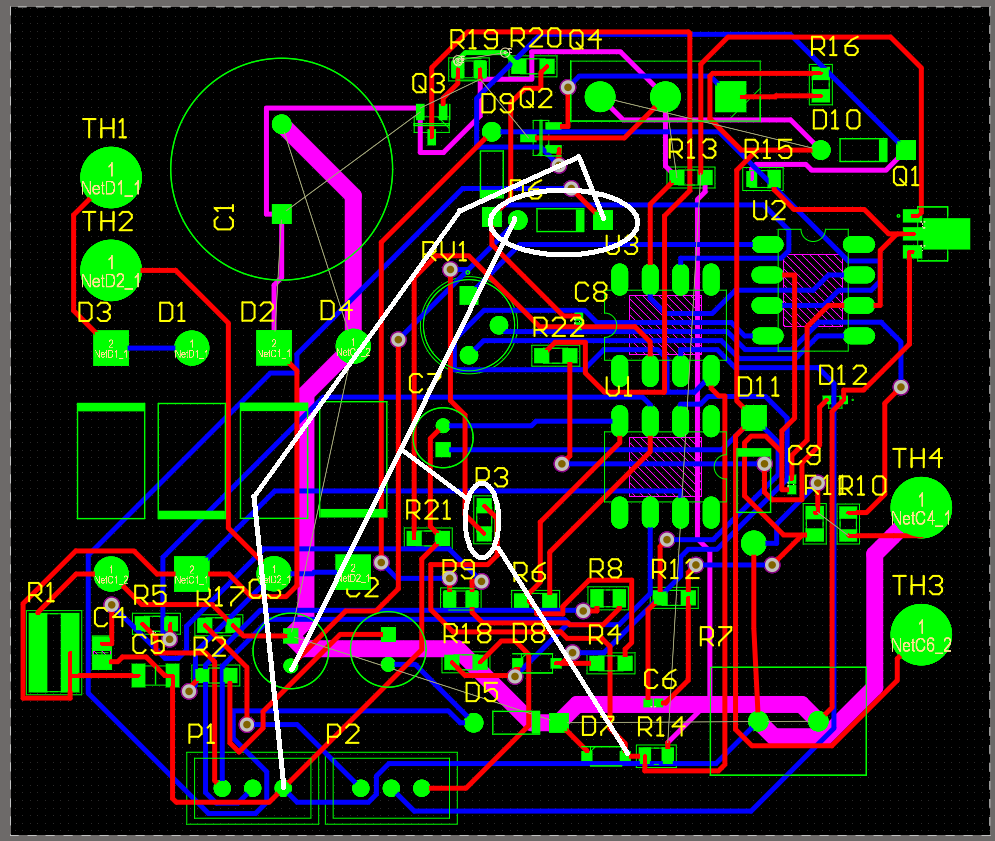

Potom pin 4 z U2 do U3. Čo to je sakra za slučku? Veď sa to dá natiahnuť priamo na červenej strane, stačí tú jednu červenú čiaru čo tam zavadzia posunúť trošku... alebo pridať jeden prekov.

Kdyby ses misto vytipavani pitomych screenshotu na ty vyrobni moznosti podival jak jsem ti psal, zjistil bys ze tahle firma dela dvouvrstve desky s nizsi presnosti, desky s vyssim poctem vrstev s vyssi presnosti. Ale desku na tuhle pitomost bys nakreslil i fixou na jednostrannem tistaku, na to zadnou vyssi presnost nepotrebujes.

Metóda že chcem mať súčiastky presne takto usporiadané, a cestičky poserte sa, je nanič. To tam potom vznikne vrabčie hniezdo ako máš.
