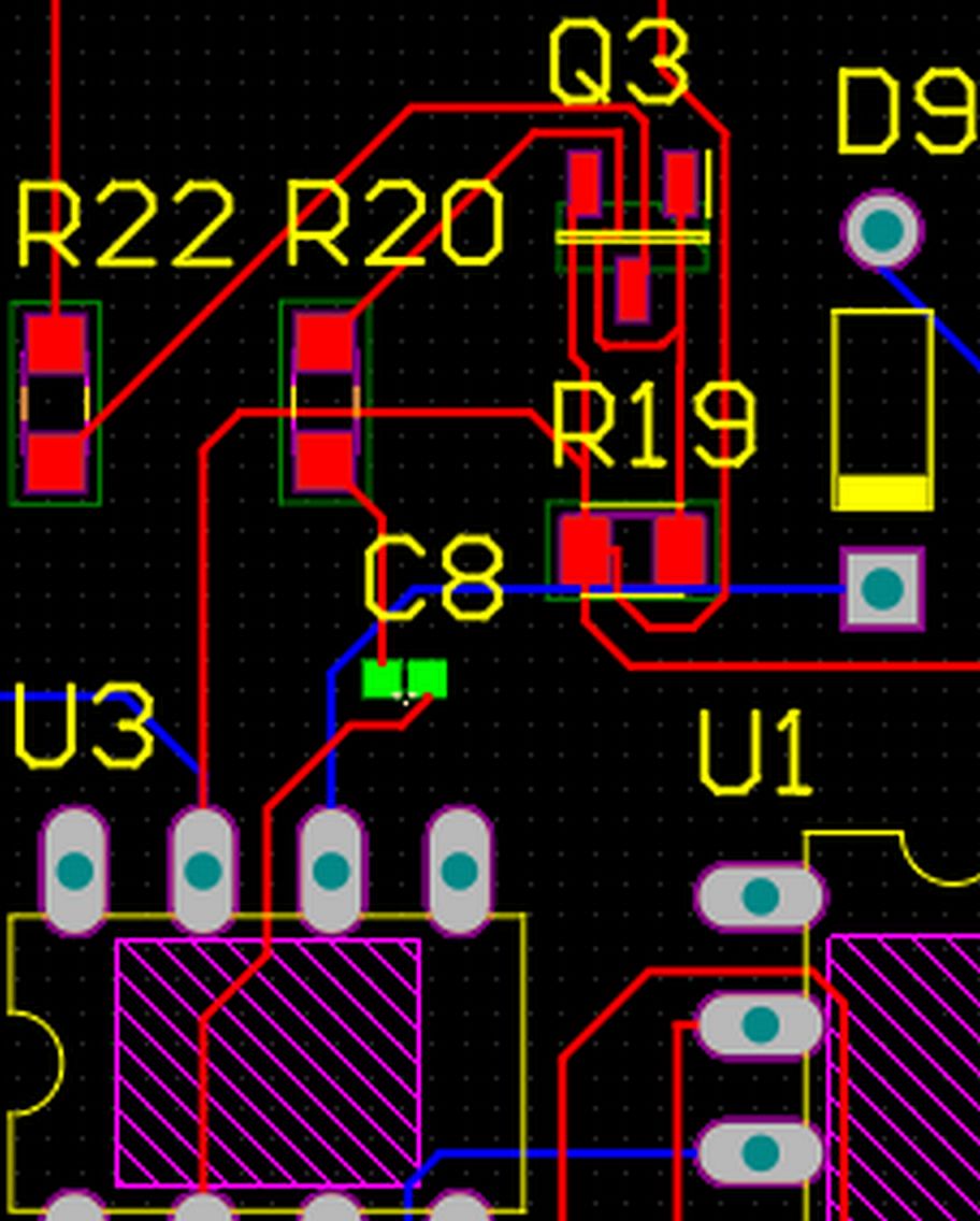

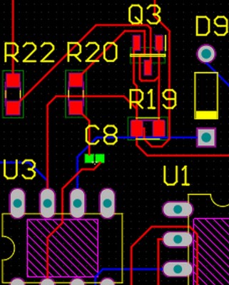

Zdravím, co na tom ještě přerovnat?
Po upozornění:
1] Ty 1,2,3 a 4 fungují jako zástup, dokud nezprovozním prokovy.
2] Označení součástek (C1, R5 apod) srovnám, až budu mít jistotu že součástky jsou finálně vyrovnané.

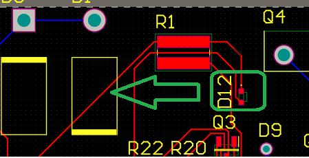

Zamyslel ses, třeba jak tu desku pak mechanicky uchytíš?
Ještě před změnou tloušťek vrstev by ses měl zamyslet na rozložením součástek, abys udělal krátké navazující spoje, vyhnul se křížením a protahováním "pod" SMD součástkama...
První pohled: třeba položení té diody D12, to naprosto nevhodné otočení Q3 hned pod tím dtto

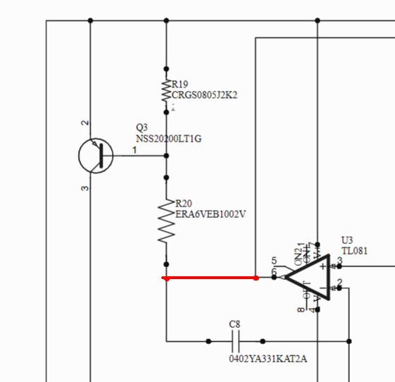

Ruprecht píše:Výstup z U3 už nevede na R20?
jezevec píše:Chybí ti propoj mezi spojem C8,R20 a výstupem U3.
http://www.ebastlirna.cz/modules.php?na ... c&start=27
breta1@svetelektro.com píše:Je tam chyba - chybí tam např. spoj (naznačil jsem ho červeně).
https://svetelektro.com/phpbb/?phpbb=dm ... Q9NTY3NzI=
