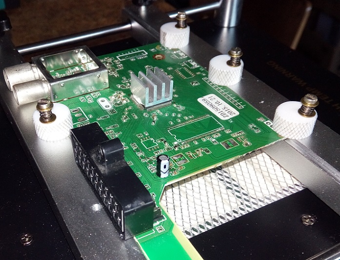

Celeron píše:... Překvapilo mě, že když mám na předehřevu nastavíno 220° C tak má deska nahoře stěží 100°.
Mlho, o tom mluvím od počátku (když jsem se ptal, kde to měří teplotu).
Prostě PRCák se v naprostým klidu v Hodní Dolní dívá na koleje, jestli už za pěti zatáčkami ve Vyšším Nižším je vlak na nádraží. Že mě to u něj nepřekvapuje...
Jinak počítej s tím, že (zejména u profi zařízení) můžou být SMD součástky kromě připájení i lepené kapkou obvykle hodně tepelně odolného lepidla někde uprostřed pouzdra. To pak je třeba v podstatě utrhnout, ale bezpodmínečně až v okamžiku, kdy všechny spoje jsou zcela roztavené, avšak nikoliv přehřáté. V případě nedodržení jde měď dolů...

Dost mě překvapilo, že jsem musel horkovzduch dát na THT součástky na 400° C, jinak bych se asi odpájení nedočkal. Předpokládám, že je to tím, že ty prokovený 4 vrstvy odvádějí z padů obrovský množství tepla. Ale i na SMD součástky bylo potřeba 330° C, hlavně u vícenohých součástek.
To bezolovo je opravdu pomsta. Na jednovrstvý desky zdrojů PC s SMD součástkama pájenejma ještě olovnatým stačí 230° C zcela v pohodě.
