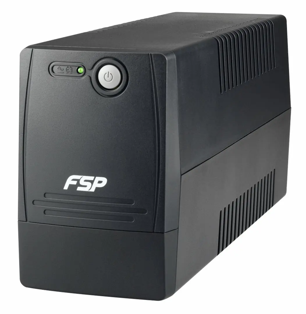

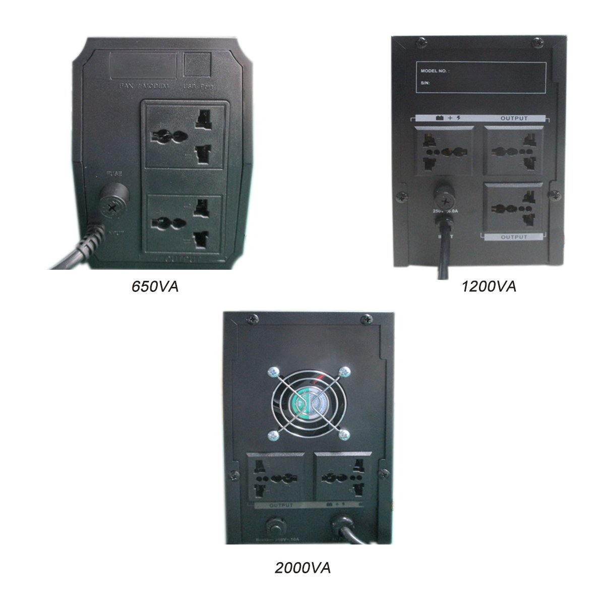

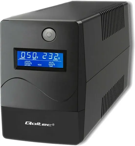

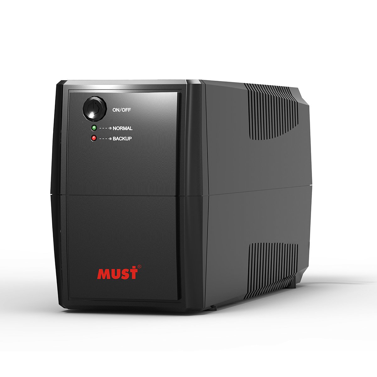

Vypadá to, že mnohé levnější UPS jsou více nebo méně převlečený čínský Must Power EW2110. https://www.mustpower.com/product/line- ... 50-2000va/

:D

Ses vzbudil, po dekádě co to všude píšu? :lol: Už to sem rejžáci ládujou asi ve 3., možná 4. generaci. Všeci co si vyráběli dřív svoje, si na tom dělajou už jenom malý série enterprise, a cokoli pod tím sem lifrujou tydle rejžácký plastový sračky. Vzájemně se to liší logem a pár barvičkama a světýlkama.

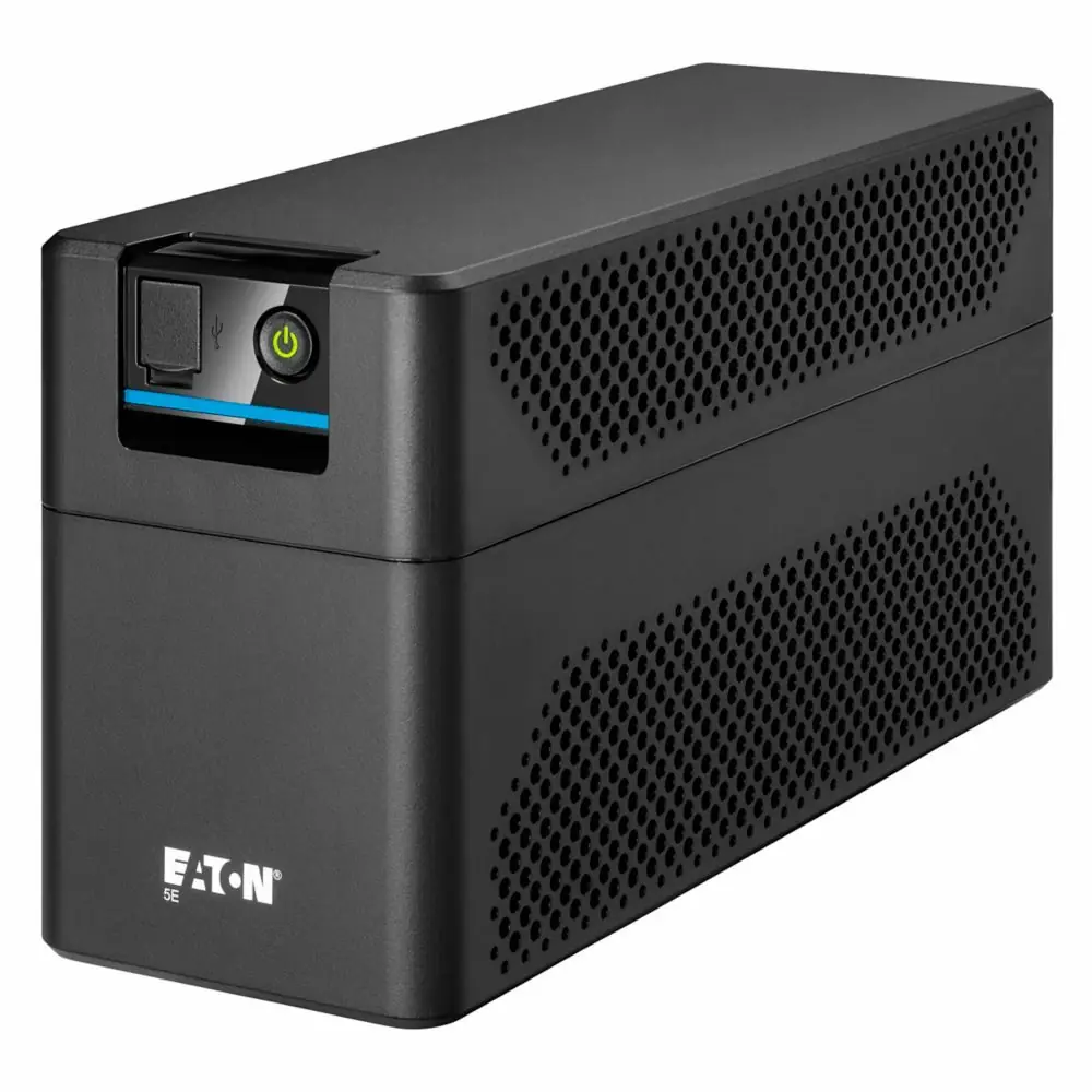

Liší se to trochu kvalitou? Bývá tam aspoň někdy transformátor s měděným primárem i sekundárem? A nějaké normální elyty (Rubycon, Nichicon, Panasonic...)? Třeba v modelu Eaton 5E Gen2? https://www.mironet.cz/eaton-5e-gen2-12 ... +dp588848/

Nikdy. Je to daný už tím, že to je absolutně to nejlevnější a v zásadě na jedno použití (pže se poměrně často stane, že se neco vysere už po prvním akundulátoru, docela obvyklý je že lidi ani netestují stav akundy [takže k čemu asi taková UPSka je], tydle levný sráče si to taky neumí oměřit, a na konci když je z akundy rezistor se pak nabíjecí regulátor, mnohdy pořád eště lineární!, peče tak, že to usmaží sračkovej kundenzátor poblíž, a po výměně akundy už to následně nenaběhne :D ). Takže obrovskej tlak na cenu. Hnilíkový vinutí trafa s obrovským železným jádrem je nutnost, použití levnejch sračkovejch materiálů tišťáku a nejlevnějších součástek je taky nutnost, jinak by nemohli prodávat papírově 2,2kVA UPSku za už nejaký 4k v koncu. Kolik stojí 2kVA Smrtka dneska, 20 tisíc? To je jediná věc z těch starejch krámů, co mám po garážích, která jak stárne, tak zdražuje :D Akorát pak vysvětluj dementím kravaťákům a jinejm doktorům, že ta stará UPSka kterou jim prodávám za 12 tisíc sice vypadá opticky strašně, ale je 10× kvalitnější. Pořád 2× lepší i než nová dnešní Smrtka, která by je stála eště o polovinu víc.
Trochu míň špatný jsou ty výkonnější sinusový modely, to občas bývá i plechový, ale stejně. Sere se to, je to spotřebka. Na druhé straně když to stojí čtvrtinu ceny Smrtky, tak k tomu tak lidi i přistupujou. Je to smutný, ale i když kvalita Smrtek taky dlouhodobě klesá (hlavně pod šanjdrem), tak pořád je to mezi nejkvalitnějšíma UPSkama na trhu. Hlavně v těch menších výkonech, dělají je od 750 VA. Menší už má jenom ítn tuším 500VA sinusovou a za konkurenceschopný peníze, ale taky na úkor kapacity akun (a teda runtime). Potom v segmentu od nějakejch 5 kVA nahoru je konkurence docela silná, tam to dělá hodně firem, včetně špičkovejch jako Delta.
