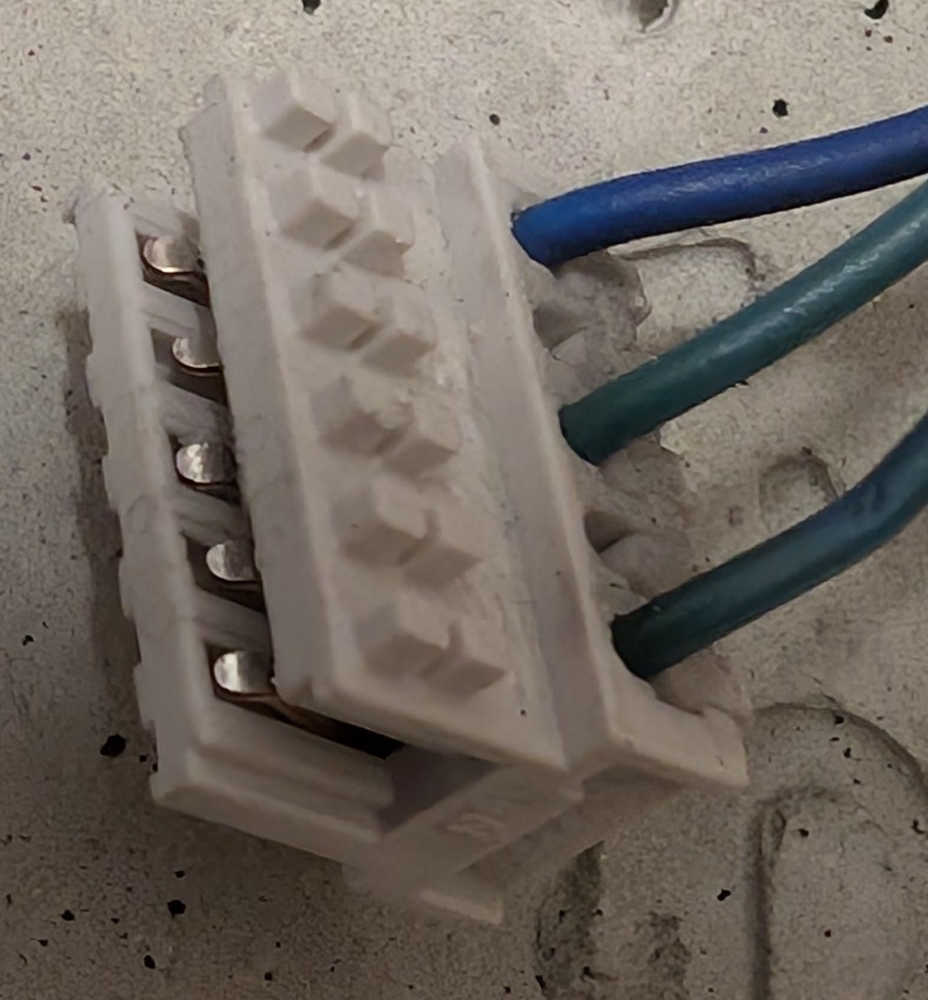

Na presostat vedou pouze 3 tenčí drátky. 230V na něj nevede. Má takovýto konektor.

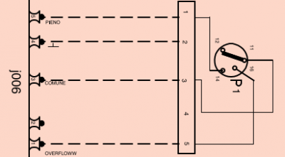

Ano. Ale zatím jsi měřil jen autonomně - odpory kontaktů.
Nyní je třeba měřit napětí na pinech MCU popř. na slotu submodulu, jest-li tomu stavu odpovídají.
Podle mého názoru stavy 0V obou signálů odpovídají stavu "vana bez vody".
Pokud je presostat "pod tlakem" jeden nebo oba signály musí být +5V. Pod tlakem sepnul kontakt 11-14, tzn. 3 - 5 J006, tzn. že signál "úroveň vody" má hodnotu +5V, který tam musí být, pokud si má procesor myslet, že je ve vaně voda. Tuto úroveň je třeba měřit na pinu 5 j006 (proti GND) a potom na pinech slotu submodulu 22, kde by mělo být cca +3.7V stejně jako na pinu 27 MCU.
Současně by na pinu 38 slotu mělo být vydělené napětí cca 2.62V a stejné i na pinu 33 MCU.
Když tam tohle naměříš, bude si procesor myslet, že má vody dost.
Od těchto informací by se měly odvíjet tvoje simulace.
Informace od pinu 1 J006 (nepodařilo se ti tlakem sepnout piny 11-16) zatím nemáme, ale měl by to být havarijní signál o přetečení, tedy opět jen dvoustavový.
Padá tím pádem úvaha bu2520 o lineárním snímači a nejvíc se stav podobá obrázku z uvedeného manuálu (viz obrázek).
I když se jeví presostat (zatím) jako nejvíce podezřelý, nesmíme se při popisu dějů soustředit jen na viditelné a slyšitelné jevy (start čerpadla, ventilů atd.), ale i méně viditelné pokusy o např. sepnutí relé, které mohou být přehlušeny jiným jevem.
Při simulaci plné vany taky pozor na sepnutí topného tělesa, které by skončilo fatálně.
Je mnoho informací, které procesor má o stavu periférií a protože neznáme jeho program, je tohle bitva spíše pro Dona Quijota de la Mancha.
