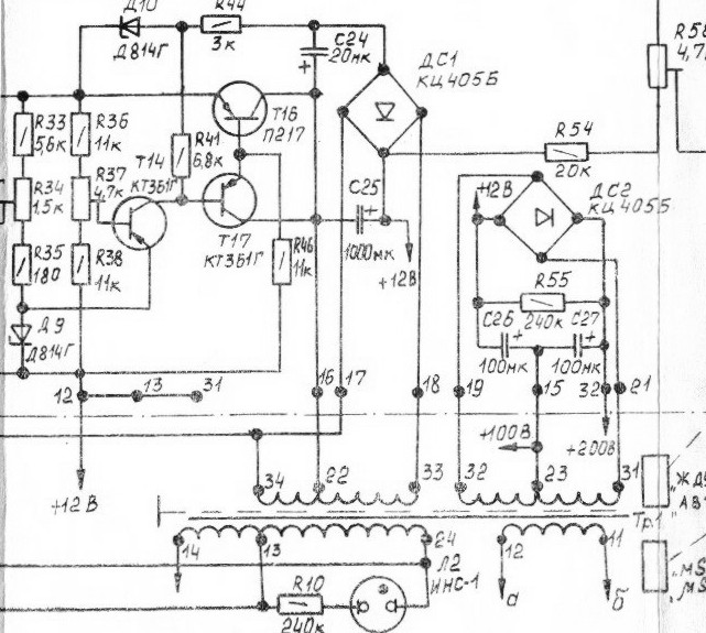

A tu je ďalšia schéma, zase trochu inak, bez poistky. Čo tam tí rusáci stvárali :headscratch:

Zdroj +/- 12V je zdroj s "plávajúcou" zemou /nulovým bodom.
Pmocou R37 nazstavuješ napätie 24V a pomocou R34 symetriu +/-12V.

Premeral som hádam všetko (okrem T17). T16 - П217 vykazuje nejaké divné hodnoty (cca 34 pri diódovom teste), a hlavne priechod E-K je jedným smerom priepustný. Pri meraní som ho samozrejme vybral von. Zistil som len že je to germániový PNP (rusky neviem). Čím sa dá nahradiť? Prípadne kde zohnať originál?
Na jeho báze som nameral cca 9V a pomaly stúpalo, keď som ho vybral von, bolo tam hneď 11V. Tak predpokladám že T17 bude dobrý.

No ty si písal, že ti to išlo a potom pomaly prestalo, u mňa sa to spáva práve naopak.
Ale môžem ich skúsiť vymeniť. Keď poradíš, čím ich nahradiť. Takéto ruské nezoženiem a netuším ako sa tam budú náhrady správať, predsa je to len neobvyklé zapojenie.
T10 a T14 som navzájom zamenil, keď som ich už mal vonku a meral, ale žiadna zmena (žeby boli pošahané oba?). Takže ostáva už len T16 a T17.

Já taky netvrdím že je to na sto pro v nich! Ale měj jsem to u více kusů kdy ty 3 trandy dělaly různý bordel. Ta P 217 to asi nebude. Ale to se pozná až se vymění ty tři. Dej tam nějaká KCčka, problém nebude. Tu P 217 mám, kdyby bylo nejhůř. Tam už by s náhradou mohl trošku problém být. A taky nezapomeň vyměnit ty C 1 uF o kterých jsem už psal.

T10, T14, T17: Pôvodne som tam mal tranzistory G1186, oranžové kvádre, majú bázu na kraji. Dal som tam BC 557C ktoré som mal po ruke, musel som prekrížiť nožičky. Po zapnutí tam mám hneď 13,1V a -8,6V, potenciometrami sa to dorovnať nedá. Niekde na internete som našiel, že náhrada za KT361G ktorý je v schéme, je 2N3906 (inde zase, že BC157). V pondelok kúpim, odskúšam. Nieje nejaká náhrada ktorá má bázu na kraji? Nech to nejako aj vyzerá.
edit: tak som tu vyhrabal aj 2N3906, osadil, a výsledok: je to ako s tými pôvodnými, nábeh od 9V veľmi pomaly. Skrátka tieto tri nejako nespolupracujú s T16.

Já mám ty tranzistory originál ruský všechny, ale nevím jestli by to byla ta nejlepší cesta. A ty trimry reagují a napětí se mění?

#99 Příspěvek od PotPalo »
Trimre reagujú, všetko normálne funguje, dá sa nastavovať 12V aj -12V, len to dlho nabieha. S 2N3906 to samé. Dal som tam naspäť pôvodné súčiastky, len namiesto T17 som dal BC 557C. Nabieha to podstatne rýchlejšie, od 10V, ale stále nie okamžite. Takže je to jasné, T16 je slabý v bázi, pomaly sa otvára. Ešte raz pozriem R46, aj keď som ho už meral. Pre istotu.
Pokúsim sa zohnať originál T16, 21.3. máme VSZ, tam by ho mohli mať.

Tak opravené, závada bola nakoniec inde. :oops: Vymenil som T16 (použil som P217A), ale nič sa nezmenilo, tak som tam vrátil ten pôvodný. Na skúšku som vymenil to posledné, čo som ešte nemenil, a síce zenerove diódy D9 a D10. Bola vadná D9, prepúšťala v závernom smere (pri 9V). Skorším meraním multimetrom som to neodhalil, tvárila sa byť dobrá. Až pri meraní s cca 9V som zistil že prepúšťa aj keď nemá. Ako náhradu som použil 11V zenerku BZX85V011, a rovno som vymenil aj D10.
Sakra tie ruské tranzistory a diódy, kto sa má v tom vyznať, tie si žijú vlastným životom...
12,00V a -12,00V nastavené, sú tam hneď po zapnutí, a do 11 sekúnd vidím aj priebeh na obrazovke. Paráda.

Doufám že zenerky už multimetrem už nikdy měřit nebudeš... :lol: . To se dalo čekat. Uspěl bys jedině kdyby měla zkrat, nebo byla přerušená.

A kto má vedieť, že zenerka môže byť aj "pohyblivá"?! :D Jej prahová hodnota sa skutočne pomaly pohybovala, akoby sa nabíjala, to snáď dokážu vyrobiť len rusi. :lol:
Premeral som ten zázrak, prahová hodnota sa pomaly zvyšovala od asi 4V do asi 8V, ďalej som nemal trpezlivosť čakať. Tá druhá dobrá mala prah asi 10,71V, ale tiež trochu poskakovala dookola.
