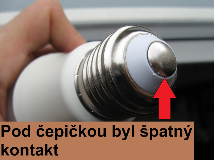

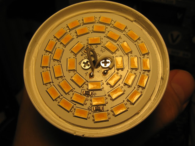

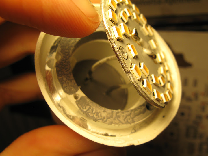

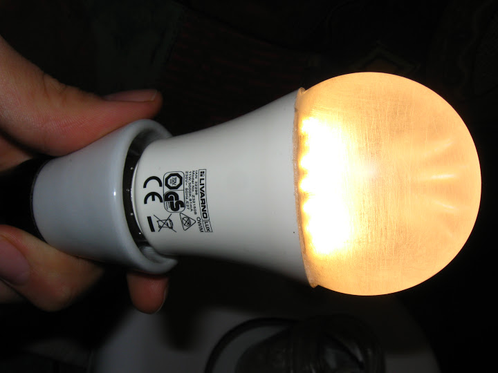

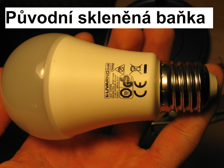

Našel jsem ve smeťáku další úsporku Livarno Lux 11W, evidentně z Lidlu. Po zapnutí nepravidelně blikala. Jedinou závadou byl asi špatný kontakt v čepičce. Byl tam nateklý šedý zalévací tmel. Po očištění a opětovném nasazení už to má dobrý kontakt. Nechal jsem to svítit 4 hodiny a furt to funguje.

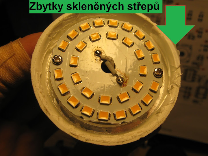

Kvůli podezření na vadný elyt jsem rozbil původní skleněnou baňku. Bohužel, zdroj je zalitý a neopravitelný. Zatím ale funguje. Ty šroubky byly moc krátké, LED modul nebyl zas tak dobře přitlačený na chladič. Šroubky jsem proto vyměnil.
https://picasaweb.google.com/1062642188 ... 1WLEDBulb#

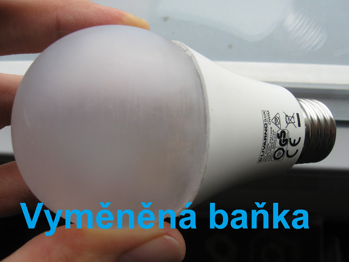

Nalepil jsem novou baňku, která zůstala po jiné LED žárovce. https://picasaweb.google.com/1062642188 ... e9WLEDBulb
Šla hezky zmléčnit šimrglem.
