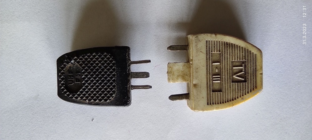

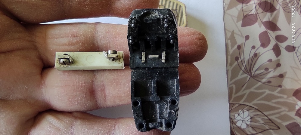

konosuke píše: použij televizní ze stejného období (je jich víc) ta se liší otočeným hrotem jinak prakticky stejná, upravit.
Tak jsem našel tu plochou TV zástrčku pro I-III pásmo (pro IV-V pásmo měly ty kolíky otočené na svislo o 90° jako je u té pro rádio), kolíky mají jinou rozteč takže samotnou zástrčku nelze použít přímo viz příloha. Kolíky mají však stejný rozměr 1,5x2,5mm jak ta pro rádio tak pro TV takže já použiju pouze ten jeden kolík který se dá z plastu vytáhnout a na něj připojím ten drát a bude vystaráno.
Ta černá rádiová pasuje i do toho Polského stolního rádia Junior, ten prostřední kolík není nikam připojený jak u toho Prominenta tak ani u toho Juniora.
Příspěvky: 8333
#94 Příspěvek od xsc »
Prostřední kolík stejně jako u té televizní býval standardně vodící. Byť teoreticky by se dal využít jako střed pro připojení 75 ohmů.
