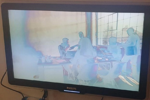

Mám tady zas jednu diagnostiku na dálku + tzv. opravu pro kámoše. Je to na výměnu T-CON, nebo je opravitelnej? Ono to má už něco najeto, nějaký velký cenový manévry pořádat nemůžu.
Závada viz fotka.

AS15, ak tam je.

Byl to můj tip, že to může být nějakej AS.

rnbw píše:AS11, ak tam je.
AS 15
..to bude jen ňákej odpůrek

Mas pravdu, opravene.
