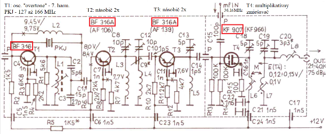

Chcel by som si postaviť konvertor z medzifrekvencie 36,16 MHz do pásma UHF: 21 až 40 kanál (474 až 626 MHz). Výstupný kanál UHF je pevný - podľa výberu kryštálu.
Našiel som overenú schému, avšak tranzistory v nej použité sú zastaralé a ťažko zohnateľné. Ide o staré typy BF316 a KF907 - prikladám schému.
Chcem sa opýtať, či je možné dané tranzistory nahradiť niečím súčasným alebo aspoň menej zastaralým (BFR, BFG, BFP... ), resp., či je možné celý konvertor realizovať moderným čipom prípadne viacerými. Alebo sa pokúsiť dané tranzistory zohnať? Podmienka je použitie kryštálového oscilátora s nízkym fázovým šumom a fluktuáciami.
Rád by som to postavil na "modernejšej" súčiastkovej základni.
Ďakujem za rady!

Můžeš použít (stále) běžně dostupné bipoláry BF479 nebo BF979 a fety třeba BF900 nebo BF960. "Overená schéma" je ti prd platná, něco jiné je nastavit oscilátor, násobiče a směšovač tak, aby výsledek za něco stál.

Že by se nenašlo pár AF139 na aukru atd., bych se divil, běžná součástka ze starých kanálových voličů.
Nově možná třeba BFX149, směšovač BF988, BF1214?
Ovšem nastavovat ty násobiče bych já neměl jak, kromě nějak "podle voka" na TV.

Nevím, to je takový zapojení na kliku, ani netuším, jestli ten FET je směšovač nebo jen AM modulátor, i když ono je to tady vlastně jedno.
Jinak Crifodo, do cca 500Mhz se dneska dá použít moderní analogovej osciloskop, na nastavení amplitudy to stačí.
Já bych použil nějakej VCO přímo na potřebným kmitočtu + kmitočtová ústředna s krystalem + směšování na diodách, ale schema po ruce nemám.

RudoSK, někde jsi chtěl řídit TSA5511, tak si udělej tu směšovací frekvenci s tím PLL :)
Na řízení PLL buď použiješ nějakou hotovou aplikaci, nebo si uděláš převodník RS232, USB to I2C a prográmek si napíšeš v PC.
Určitě by se na to dal předělat nějakej TV tuner laděnej PLL, já mám jen analogový.
