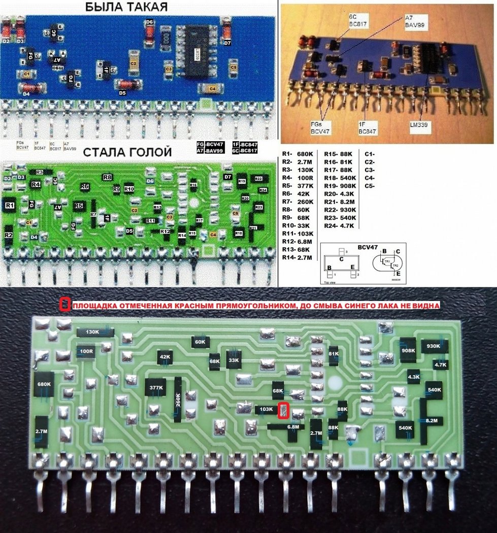

Zdravím,
chcel by som opraviť túto zapalovaciu automatiku, link:
https://www.plynop.cz/produkt/13675-zap ... s4565a2019
na PCB je osadený hybrid s označením:
45.005.908-005
C-MAC 1450 REV12
a chcem sa spýtať, či nemá niekto k tejto zapalovacej automatike dokumentáciu - schému, alebo nejaké info .....ďakujem.
Stefan31
Příspěvky: 8246
#2 Příspěvek od Michal22 »
Automatika je od Honeywell, jedna z nejčastějších, co se dřív používaly.
Opravoval jsme jich třeba 10 ks, nikdy s tím "hybridem" nebyl problém, až na výjimky se všude řešily jen studeňáky (už tenkrát se šetřilo cínem).
Jinak ten Hybrid, jestli se nemýlím, obsahuje nějaký čtyřnásobný komparátor (LM339?), a nějaké smetí okolo.
stefan31
Příspěvky: 1363
#3 Příspěvek od stefan31 »
Mám ich na opravu dve, sú kamarátove, keď sa mu pokazila prvá, tak servisman skonštatoval, že treba zakúpiť novú, no a nová sa posrala tiež. A servisman doporučil .... no tipnite si? Tak by som mu rád pomohol, zatiaľ som nenašiel ani jeden studený spoj a ani jednu vadnú súčiastku - okrem toho hybridu. Horšie je, že býva na Morave a pod Tatry je to predsa len trocha od ruky .... a áno, je tam LM339, ostatné musím zistiť, čo tam je .... snáď to nebude na tej keramickej doske problém vymeniť .....

kaja4
Příspěvky: 484
Registrován: 28 zář 2008, 00:00
Bydliště: kraj olomoucký
#5 Příspěvek od kaja4 »
Osazení keramiky.Odpory a cestičky jsou napařeny.

Příspěvky: 1363
#6 Příspěvek od stefan31 »
Ďakujem za info všetkým ...len neviem, čo je v tom červene ohraničenom obdľžniku na spodnom obrázku - žeby prerušený kontakt, ktorý nevidno pod tým modrým "lakom" - ktovie, čím to umyl ....
