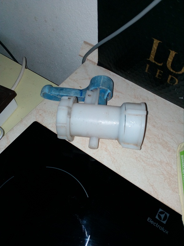

Nemate niekto moznost zohnat,alebo mate tieto ale funkcne ventily co nebudu prepustat vodu aj tri kusy.Kupovat ich zato nebudem, ak zozeniem pouzite.

"Sehnat" se daji normalne v obchode, ale z tveho zmateneho dotazu predpokladam ze je chces zadarmo, takze se ani nebudu namahat s linkovanim.
Jmenuje se to IBC ventil.

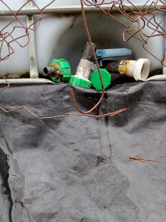

Nie, tie ventily tecu na tych tesniacich klapkach po zdeformovani tesnenia co je na kazdom uzavere ine.Alebo sa nedaju uplne zatvorit,dotlacit aj pre tvrde tesnenie.Tieto nadrze mam sest kusov,dva ventily som uz odstranil pre poruchu, a nadrze bez uzaveru zavrel zatkov z bandasky.Vodu s nich vypustam vrchom hadicou ako dalsie mozne riesenie.
termit pytam sa preto,lebo ludia toho vsetkeho maju vela ako ja .Samoze za postovne a všimne.
Tento na obr by este kupil.
Mam urobene aj take nieco na obr.a dalsie ,lebo z nadrzi vypustam do roznych dalsich nadrzi na vodu. Odfotil som to teraz

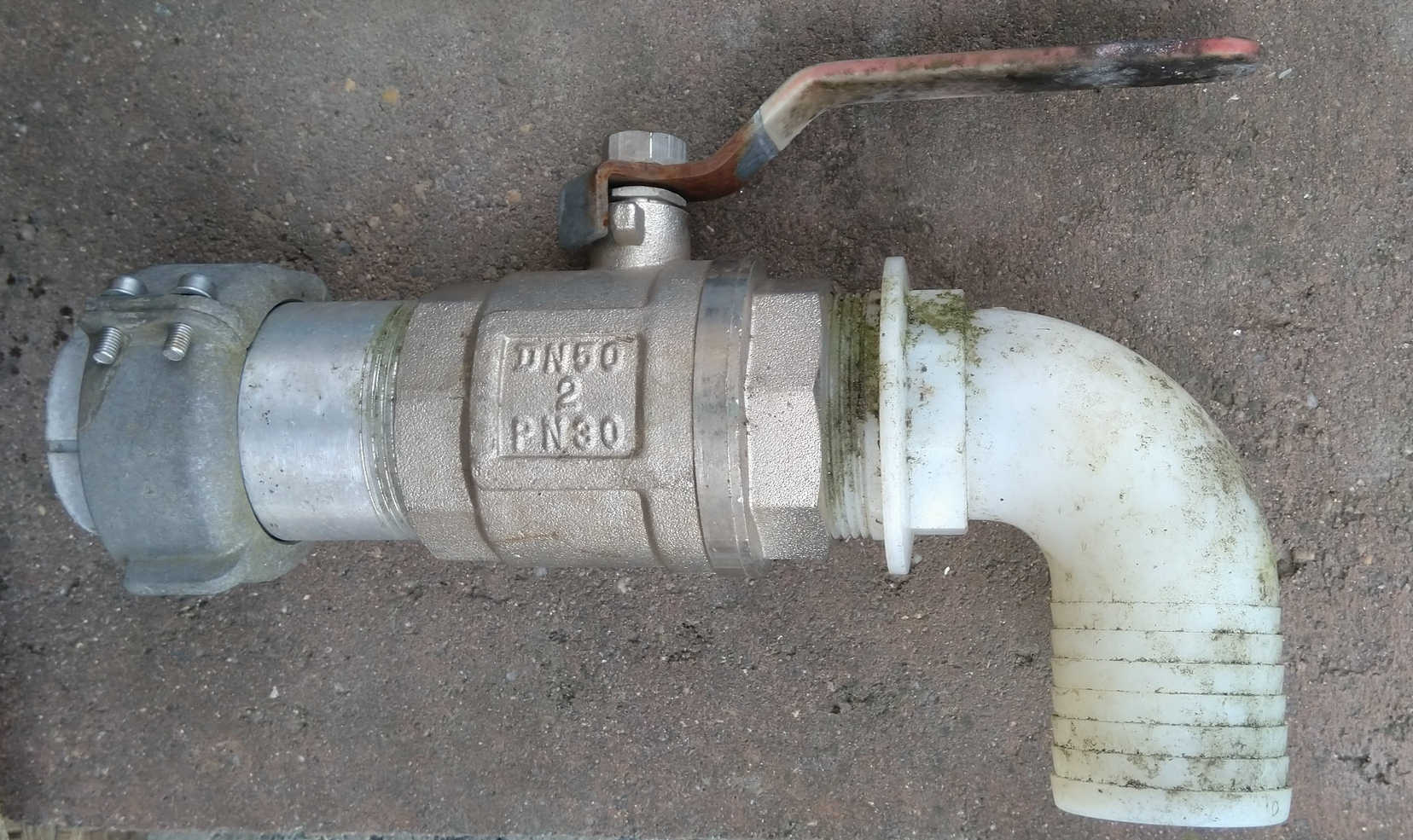

Kup si tu redukci za 40 kacek a pak si tam muzes nasroubovat jakykoliv ventil co najdes nekde v popelnici. To te snad nepolozi.

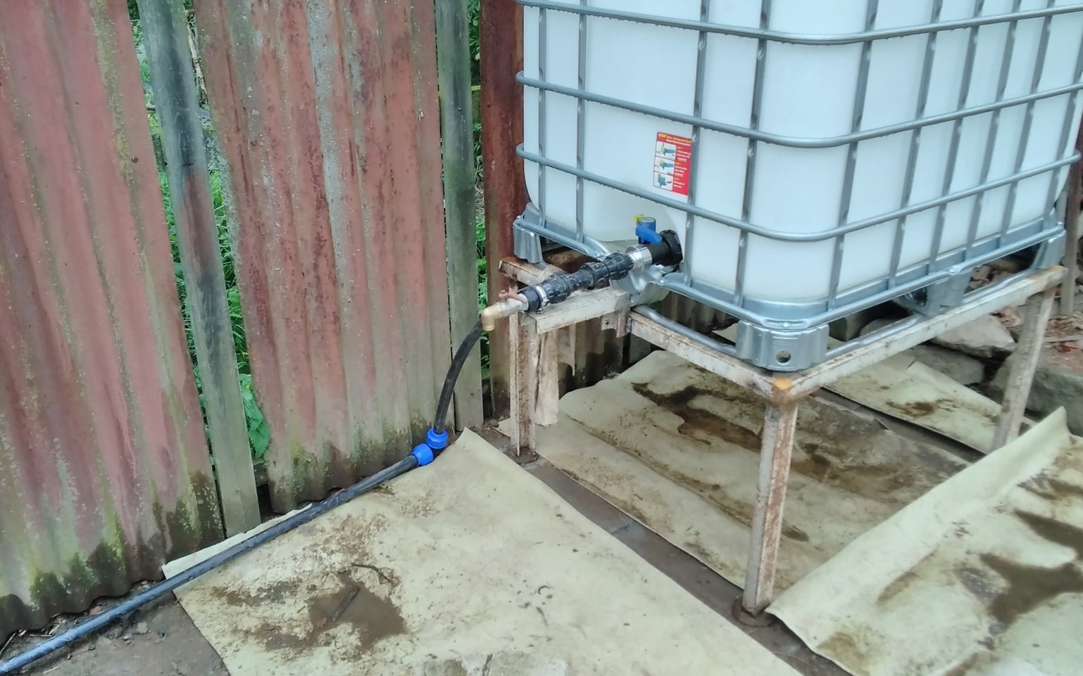

ked zachytavam z domu dazdovu vodu do jednej nadrzi ,tak mi zaroven ide hadicov z nej do druhej a tretej nadrzi!!!Pri malych vytokovych ventiloch mi dazdova voda z prvej nadrzi nestaci odtiect do druhej,tretej a je mi to na howno.Viacej mi vytecie prec ako zachytim .Takze musim mat velke vypustne potrubie pri dome aj na chalupe ,aby som zachytil co naj.vody.lebo tu neprsi kazdy mesiac.Beznem cloveku co zachytava do jednej nadrzi staci ventil aj 1/2 colovy,mne nie.Tiez ked pustam vodu z nadrzi od domu do zahrady 120m asi 1colovymi hadicami tak to trva dost dlho.Keby pouzil mensi ventil , bolo by to ovela dlksie.

Ta redukce je presne to co je na obrazku cos sem hodil a o cem pises ze pouzivas. A ted tvrdis ze to je k nicemu. To je zas vlakno...

termit samoze ze pouzivam pri naplnani dazdovej vody z jednej nadrzi do druhej min. colove ventily!! Mensim ventilom by voda nestacila z jednej do druhej pretekat a isla by po naplneni nadrzi vonka vedla nadrzi.Alebo by musel navrtat dalsi 3/4 col ventil do nadrzi.Potom uz na polievanie z nadrzi ked je po dazdi mozem pouzit aj 3/4 colove ventily.Treba rozlisovat kedy a naco to potreujem,jasne? Ja tu vodu ako som pisal od domu pustam dole kopcom aj do zahrady min.1col. plast.hadicou.Takze tych velkych ventilov potrebujem dost.Mam aj na obr.do zatky strcenu 1col.pl.trubku ,ale to neni take prakticke.Ja tu vodu aj v zahrade spustam po zachytavani na plachtu z kopca dole do nadrzi samospadom a cerpadlami zase hore na vrch zahrady aby mohol samospadom uz polievat stromky,zeleninu.Je to veda,nemate ponatie ako ja tu vodu aj na zahrade okrem zo strechy zachytavam a s nou polievam.

Tyhle ventily nejsou určený na častou manipulaci. Nutno našroubovat redukci a do ní dát kulák, který snese časté pouštění. Ale nic pro somráky... https://www.sbazar.cz/ibcredukce

Ty nádrže se přeci vůbec nemusejí propojovat u dna. Stačí, aby byly spojený dostatečně tlustou hadicí hozenou přes vrch a končící v obou (v podstatě ale ve všech) těsně u dna. Potom odebrání vody z jedný nádrže vycucne pomocí atmosférickýho tlaku z dalších nádrží tolik vasrůvky, aby se hladiny ve všech vyrovnaly - prostě spojitý nádoby. Jediná podmínka je, aby se žádná ta propojka nedostala jedním koncem nad hladinu, aby se nezavzdušnila. Na tohle v pohodě stačej pružinový nasávací hadice k průmyslovým vysavačům...
