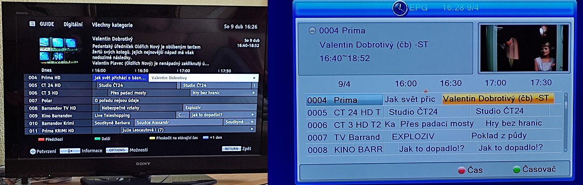

Po mnoha letech provozu kabelové televize DVB-C, které mělo EPG jen na programech ČT, nám konečně zavedli kabelovou TV DVB-C nově, která má EPG u všech poskytovaných programů.

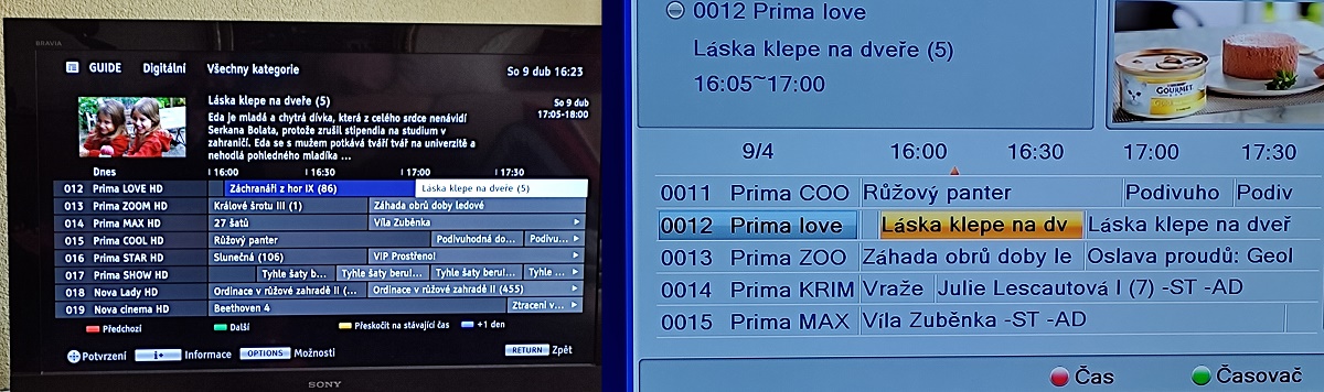

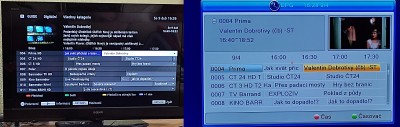

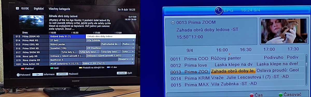

Hned jsem však zjistil, že někde "soudruzi v NDR" udělali chybu, a asi zapomněli, že už je letní čas. U některých programů jsou časy v EPG o hodinu později proti správným začátkům. Zatím jsem to porovnal jen u dvou programů Prima Zoom a Prima Love proti časům v tištěných programech a s EPG u DVB-T2. Naopak u Prima HD se časy shodují. Je to vidět na přiložených snímcích. Myslím, že ty rozdíly by se našly i u dalších programů.
Náš místní poskytovatel kabelové TV říká, že s tím nemůže nic udělat, že to tak dostává "odněkud".
Kdo je ten "odněkud" kde zapomněli, že už je letní čas, a který by to mohl napravit? Kdo je za EPG zodpovědný?
