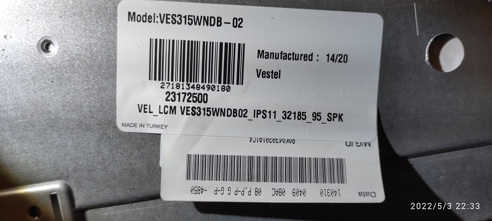

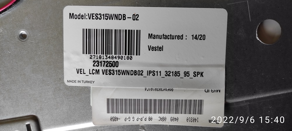

podla typu panelu tam je osadeny 2 ks 17DLB32NER1 ETI20180927, 11LED 575mm dĺžka. Ten z Ali čo si da,l je OK

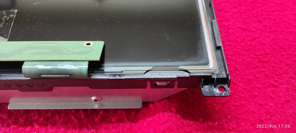

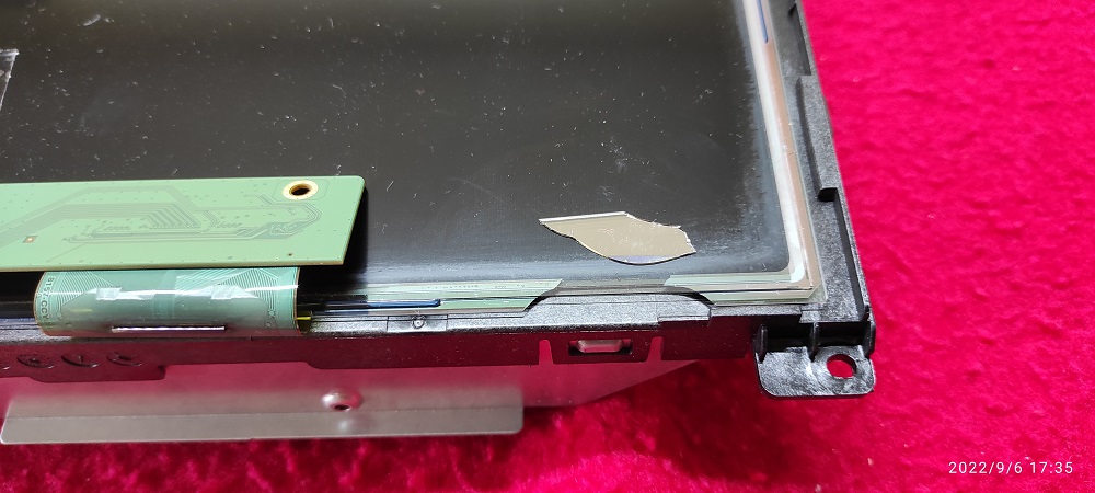

Tranzistor jsem objednával z Avelmaku a místo FDD770N15A mi poslali MDD1051. Tak jsem jej osadil. Co se mi ale nešťastnou náhodou stalo že při rozebírání paneli jsem zavadil displejem a kousek se mi odlomil. No nic, vyměnil jsem podsvit který jsem předem odzkoušel a byl v naprostém pořádku. Poskládal panel i s tím ulomeným displejem a zkusil zapnout. červená LED-ka 7x zablikala ale panel se nerozsvítil. Nakonec nešel TV zapnout už vůbec. Odšrouboval jsem zdrojovou desku s označením 17IPS11, proměřuji vyměněný tranzistor a ten je opět v kopru. Co mohlo způsobit jeho opětovnou destrukci, že by IO U103 MP3394?
Mimochodem nemá náhodou někdo doma panel do tohoto televízora kde má spálenou elektroniku? Soused mě asi přizabije i když toto on nepochopí že se to může stát každému, je to velice křehká věc takže stačí malá nepozornost a je problém na světě.
