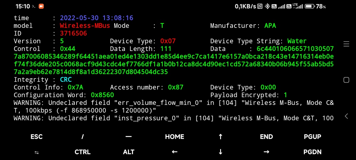

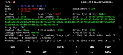

U rodičů jsou nainstalovány bezdrátové vodoměry. Vůbec jsem netušil jaké a teprve nyní vše zpětně zjišťuji.
Po dnešní návštěvě vím, že jde o vodoměry Enbra, které mají extra rádiový modul.
Měl jsem připravený rtl_433 a rtlamr, kde rtlamr se vůbec nechytl a až s rtl_433 jsem na frekvenci 868MHz objevil vysílání viz. obrázek. Akorát nechápu, jak se dekódují získaná data, protože jsou asi šifrovaná a navíc tam mám i nějaké varování (ale -f a -s jsem měl takto nastavené).
Až po všem jsem objevil rtl_wmbus, ale ten nemám odzkoušený a kdoví, kdy se k rodičům zase dostanu.
Testuji to na telefonu s USB-OTG a USB TV tunerem s RTL2832, kde v Termuxu mám doinstalované Ubuntu.
Máte k tomuto někdo nějaké poznatky? Nejlépe k rtl_wmbus.

Přesně takhle by to mělo být, dokonce by to mělo fungovat i z před domu (třeba z auta), ale to nemám ověřeno.
Tohle je odečtová Enbra sada a jsou tam i PDF1 + PDF2. Já jsem to načetl TV tunerem za 5 dolarů.
O šifrování pomocí AES-128 se píše v tomhle PDF.
Tyhle odečty, které nejspíš budou muset být 12x ročně, budou za pár měsíců slušný kšeft, ale ti co to montují, si to pohlídají díky šifrování.

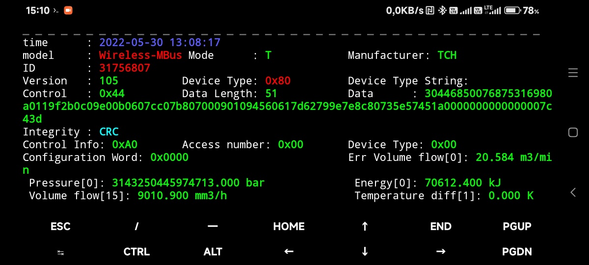

Vše bude o ceně a třeba LoRa nakonec vyjde levněji, ale tohle jsou měřiče nainstalované letos a v každém bytě jsou čtyři (2x studená a 2x teplá voda).
Ještě jsem tam načetl (asi) kalorimetr, který nejspíš neměl zapnuté šifrování, ale některé hodnoty jsou divné (tlak).

DedVseved píše:ale některé hodnoty jsou divné (tlak).
A průtok 9 cm³/h, rozdíl teplot 0,000 K a zpětný průtok 20 m³/min divné nejsou? Jediná hodnota vypadá možně, i když nepravděpodobně - sumární energie 70 MJ tj. asi 20 kWh.

V té závorce mělo být (tlak atd.).
