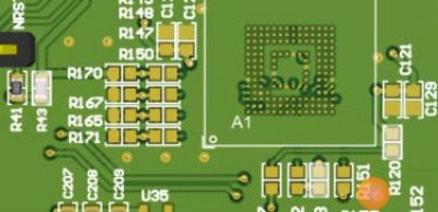

Ještě obrázky:
Altium1.jpg je screenshot ze 2D zobrazení.
Dal jsem vyhledat všechny 10k odpory v 0603 pouzdře.
Označilo mi to (správně) R43, ale také (nesprávně) R120 a R153.

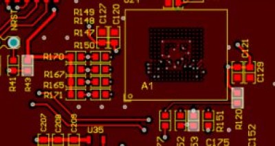

Altium2.jpg je screenshot ze 3D zobrazení, tam jde vidět, že R120 a R153 nemají pouzdro, tak vím, že se nemají osazovat.
Ale ve 3D je to dost nepřehledné, nejde to udělat pomocí nějakých filtrů tak, aby to i ve 2D nezobrazovalo ty součástky, které se nemají osazovat?

Keď potrebujem variantné osadenie, robím to prekopírovaním dosky kde to rúčo upravím. Tá altiovská funkcia mi nikdy dobre nefungovala. Malo to vtedy (v12) nejaké väzby na knižnice a po aktualizácii sa to celé rozpadlo. Podobne ako designatory, komenty apod.
V novších som to už nemal chuť ani skúšať. Ak ale napíšeš u vás do Retry, určite dostaneš vyčerpávajúci návod :D
