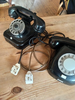

Dostaly se mi na stul tyhle dva telefony.
Potreboval bych je propojit a nejak napajet,
aby se dalo komunikovat (kabelem)
a HLAVNE aby to pri vytoceni nejakyho cisla na tom druhym zvonilo.
Umite to nekdo?

Akákoľvek pobočková ústredňa s pulznou voľbou (prakticky všetky).

4,5V plochá batéria, telefóny spojiť do série s ňou. Akurát s tým zvonením to bude horšie, na zvonenie sa používalo vyššie napätie (tuším AC 48V ak si to s niečim nepletiem), takže na 4,5V to bude maximálne drnčať.
Pri zloženom telefóne je zaradený kondenzátor do série so zvončekom, takže jednosmerné napätie neprejde, treba striedavé alebo aspoň prerušované aby to zvonilo. Vytočenie čísla robí prerušovanie okruhu, takže by to malo fungovať. Teda druhý koniec bude drnčať po dobu chodu ciferníka.

Stačila by vedľa krabička s kľučkou, ktorou by sa točilo a generovalo by to napätie, ako mali prvé telefóny.

Nebo trafo na 48V. Ovšem frekvence bývala asi poloviční.

Jednoduche zapojeni je propojit oba telefony linkou (2 vodice). Napajeni pak pripojit taky paralelne na linku jako zdroj 50V/50mA pres odpor 1kohm/5W (odpor v serii se zdrojem). Zvednute sluchatko a vytoceni (nejlepe) nuly "zvoni" na druhem pristroji. Oba pristroje v zavesenem stavu maji nulovou spotrebu, pri hovoru priblizne 2W.
