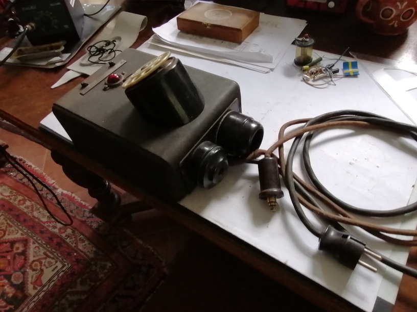

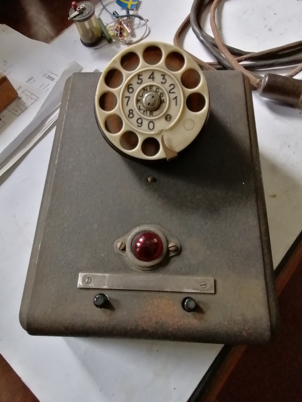

Vážení kolegové,
sháním schéma volací skříňky ( viz příloha ). Získal jsem jí, ale bohužel vybrakovanou. Rád bych ji uvedl do původního stavu, ale marně sháním jakékoliv podklady.
Děkuji za jakékoli informace.
S pozdravem
Martin

Protože novější dálnopisy měly číselnici "integrovanou" vedle klábosnice na čelní stěně, předpokládám, že tuhle vytáčecí skříňku používaly jen starší generace dálnopisných "stanic". Uvnitř bych předpokládal nějaký relátko nebo dvě s parametrama vyhovujícíma telefonním linkám.

Ano, je to tak. Obsahuje polarizované relé, RC členy, usměrňovač, dva telefonní klíče, kontrolku a pak něco, co bylo demontováno. K tomu neznámému vedlo mnoho drátů i 220 V. Možná nějaké napájecí trafo?

Jo, bude tam nejspíš i nějakej zdroj napětí kolem 48-60V.
