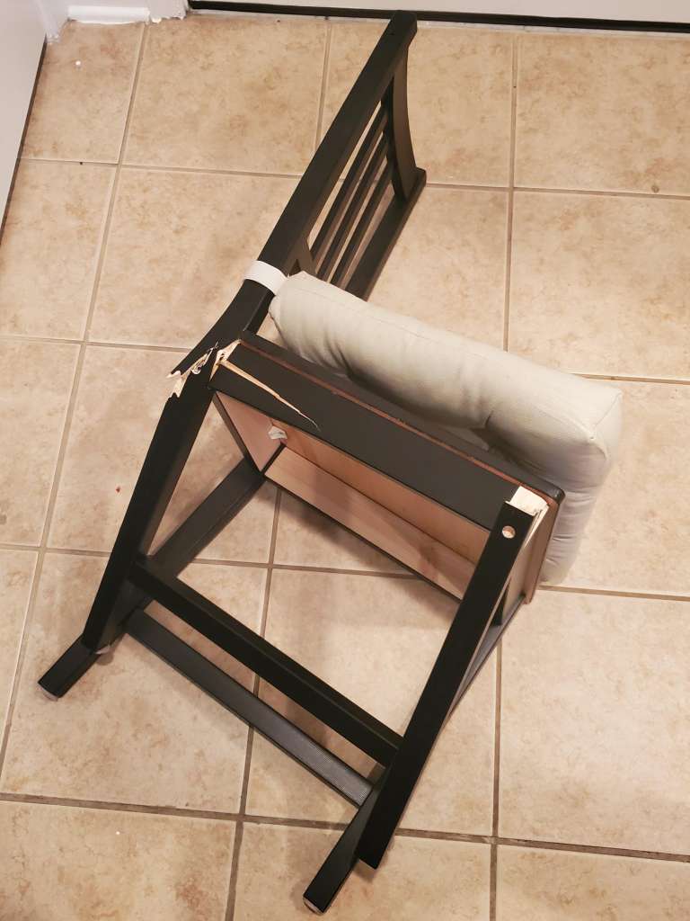

Mnoho rokov som mal v kuchyni stolicky IKEA STEFAN, az sa raz jedna zlomila, ked som sa na nu postavil.
Je to z nekvalitneho a tenkeho dreva (co sa da pri jej cene cakat), ale hlavne je zla konstrukcia - na spodku chyba rozpera medzi lavou a pravou stranou. S nou by sa to takto zlomit nemohlo.
Zjavne nie som sam - nasiel som fotku aj na webe:
https://www.reddit.com/r/IKEA/comments/ ... fter_just/
U mna sa zadna noha nezlomila, ale rozstiepila - zjavne sa najprv zlomila predna noha a predo-zadna rozpera sa potom vylomila zo zadnej nohy.

Je to přesně jak příručka o nákupu v Číně. Co si koupíte, to máte. Máme 6 židlí z Ikei a stoupat na ně můžeme bez problémů a to nemusejí mít žádné příčky dole. Je to jen o tom, že pokud si někdo koupí šmejdy a nejen v Ikei, tak má šmejdy stále. Židle i stůl se kupují z kvalitního tvrdého dřeva a proto stojí 2-3x víc než ty šmejdy z měkkého dřeva. Na obrázku to je vidět vylomením i té části nad nohou.

Inak podarilo sa mi to zlepit a zoskrutkovat a pridal som tam aj tu chybajucu rozperu. Na druhu stolicku som ju dorobil preventivne tiez. Ak to mate niekto doma, tak to odporucam urobit.
