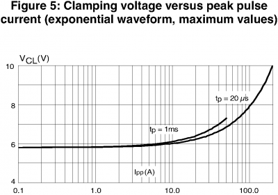

SMLVT3V3 600 W, 3.3 V TVS in SMB package:
https://www.st.com/resource/en/datasheet/smlvt3v3.pdf
Omezovací napětí vs. proud (při pulsním měření) ze strany 3 toho datasheetu viz příloha.

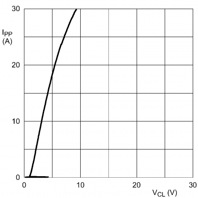

Pokud jde o speciální TVS pro datové vodiče s extrémně nízkou kapacitou přechodu (třeba Nexperia PESD2V0Y1BSF), tak ty skutečně mají na charakteristice nespojitost (jakousi oblast záporného odporu - viz druhá příloha), nicméně je snad jasné, že takovou součástku jsem neměl na mysli, když šlo o sériový člen ve v podstatě výkonovém stabilizátoru...
