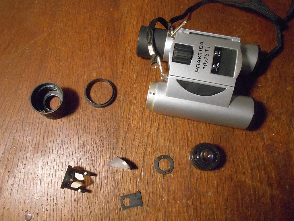

Přinesli mi "dalekohled" 10x25.
Pod značkou Praktica jsem znával ne sice špičkové, ale řemeslně poctivé optické přístroje, kde soudruzi z NDR nijak moc chyb neudělali.
Nová doba dorazila i sem (foto) a zřejmě si ukradla značku.
Místo precizně obrobených hliníkových rámů, ocelových upevňovacích prvků, plastový humus.

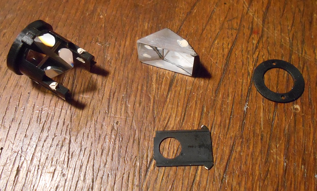

Soustava hranolů "upevněna" k plastovému držáku zakápnutím barvou, se symbolickou adhezí. Takže po klepnutí se z dalekohledu stalo něco mezi kaleidoskopem a chrastítkem.
Po přilepení hranolů (snadné) a najustování optické osy třemi šroubky po 120° (hodně pracné) to jakž takž zobrazuje, optika není špatná, ale nedobrý pocit z hnusných plastů zůstává.

Tu značku si asi "vezme" kdekdo. Když koukneš na oficiální web, tak to nevypadá na takový ksindl, co jsi měl na stole. Asi to taky bude Čína, ale vypadá to trochu líp.

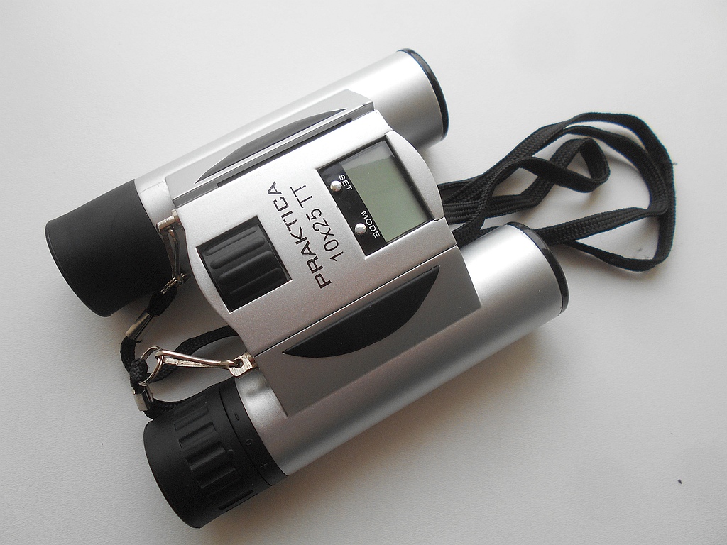

na eshopu jsem to viděl bez té TT krabičky asi za 350. Samotná lupa z optického skla asi stojí víc.
Co dělá elektronika nevím, je tam vyteklý článek na dps. Je tam IO v plivanci a malej krystal, tak asi hodinky a nějakej možná budík. S optikou to není nijak spojeno.
Dalekohled jako takový je OK, nemá barevnou vadu, ostření jde přesně, nic se neviklá, jen to neobyčejně deklasuje ta plastová konstrukce. Kvůli ní se to rozsype a všechny ty celkem poctivě obrobené optické plochy jsou do odpadu. Takhle se hospodaří s materiály a energií v této nelehké době, kdy nejvyšší příkaz je šetřit, šetřit, šetřit.
