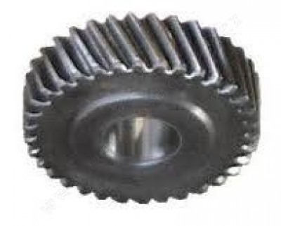

Neviete kde by sa dalo kupit samostatne velke ozubene kolo do okruznej pily EPK 16D? Malo by mat poda manualu 39zubov.

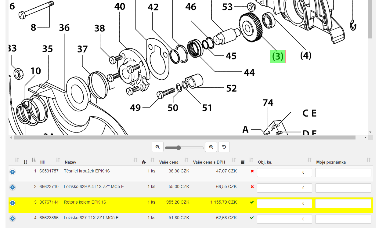

S tím kolem bude problém, protože v katalogu pro tento stroj https://www.narex.cz/customsite/EKAT/Catalogue/Search?phrase=EPK+16+D právě toto kolo a na něj navazující díl nemají cenu.
Na různých jiných stránkách pro příslušné kat. č. uvádějí, že výroba byla skončena.
Jediný, kdo tvrdí, že ho má skladem, je http://www.euromac.cz/index.php?page=40000&skprodukt=8020&lang=cz. Ale jak to je doopravdy, to ví jen on sám...

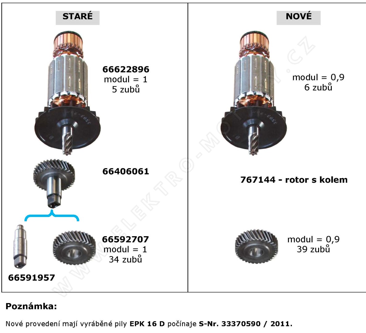

Edit: jo, teď koukám výše a vidím, že je požadované nové provedení (s 39 zuby, modul 0,9). To se už prodává jen jako rotor s kolem (kat. č. 767144). No a to různě na webu nalézám, cena v ČR přes litřík...

V tom druhém katalogu ho skladem mají, ale prodávají ho i s rotorem, viz obrázek.
Edit: Tak JirkaZ už to taky zjistil.

Chalani v podstate mam 2 moznosti, bud kupit stary rotor s 5 zubovou hriadelkou,alebo kupit 39zubove kolo.
Mam doma 6zubovy rotor,ale bohuzial,mam pokazene 39zubove kolo. Povodne som menil 5zubovy spaleny rotor za novy rotor(6 zubovy) s 39zubovym kolom.
Takze ak by mi niekto vedel poradit, budem naozaj vdacny.

39zubové kolo se dodává pouze s rotorem.

pokud máš rotor se šesti zuby a je zcela v pořádku tak kouknu, MOŽNÁ bych někde jedno kolo mohl mít. Mohlo by být zajímavé vědět, jak doško k poškození kola? Téměř vždy odejdou nejdřív zuby na rotoru.

To JirkaZ: Vsetko chapem velmii dobre. Viem, ze sa predava len set, rotor s kolom. Ja som ho aj tak menil za stare, ale teraz mi odislo prave to kolo a rotor mi zostal. Asi bolo to velke kolo nejakej horsej kvality. Potreboval som odrezat OSB dosku tak som si pre presnejsi rez odkryl ochranu kotuca. Nevsimol som si, ze sa mi opiera zub o dosku a zapol som pilu. Zoslahlo na velkom kole asi 3 zuby v jednom mieste.
Preto hladam len kolo, ak by niekomu po vymene zostalo. To stare 34 zubove kolo bolo asi poctivejsej kvality…

SMŮLA, hluboká orba přinesla výsledek v podobě 3 motorových kol s menším počtem zubů (napočítal jsem 33 nebo 34)...[/b]
