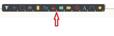

https://ibb.co/mzqDp8W
https://imgbb.com/M5KTyMN
Jak tam umístit ten „napájenící bod“ +5V ? Našel sem jen GND značku.
Jak „správně“ – pro účely simulace – přiřadit schematické značce parametry součástky? Např. u ZD1 a ZD2 mi to umožnilo, ale u Q1 to ani nebylo kam napsat.

#2 Příspěvek od mihal »
Napájací bod +5V nájdeš keď klikneš na ten mizerný trojuholníček pod značkou GND na tej lište. Lepšie povedané sú tam grafické symboly, ktoré sa na toto používajú, ich hodnotu môžeš prepísať napríklad z+5V na +5248V a vznikne tak prepoj na ostatné +5248V. Tak isto môžeš spájať bez priameho prepoja vodičom cez net name, konektory a pod. Správnosť prepojenia na schéme overíš vysvietením signálu/napájania Ctrl alebo Alt + klik na signál.
