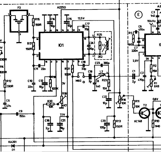

koupil jsem, zřejmě ze zrušeného servisu (na kšeft, jak jinak, na podzim a v zimě jsou k tomu podmínky) 7 kusů T710A a všechny jsem rozchodil, u jednoho nešel tuner (výměna směšovacího FETu to spravila), 4 měly problémy s německými filtry 10,7MHz, jeden svody na keramikách a s tím spojené podivné chování, jeden brutálně napaden kutilem, ten jsem odložil. Mám tedy 6 tunerů, z nich pouze u jednoho funguje AFC. Na ostatních AFC nereaguje, jedno má na vývodu 5 i po odpojení C21 (to je výstup pro AFC spojený přes 100K s MA723) 0V takže je výstup zřejmě zdechlý. Na ostaních je na výstupu 5 cca 7V stále i při přelaďování, na výstupu 7 (výstup pro indikátor naladění) se ss napětí hýbe nahoru a dolů kolem 2,4V podle rozladění. Při přepínání AFC vstup 2 chodí mezi 0V a 1,5V, na výstupu 3 (časová konstanta) je cca 2,6V, R19 na výstupu 16 s tím nemá nic společného, je to nastavení šumové brány. Kdyby to dělal jeden tak vyměním A225 ale tohle mi připadne divné, nedělám něco špatně?

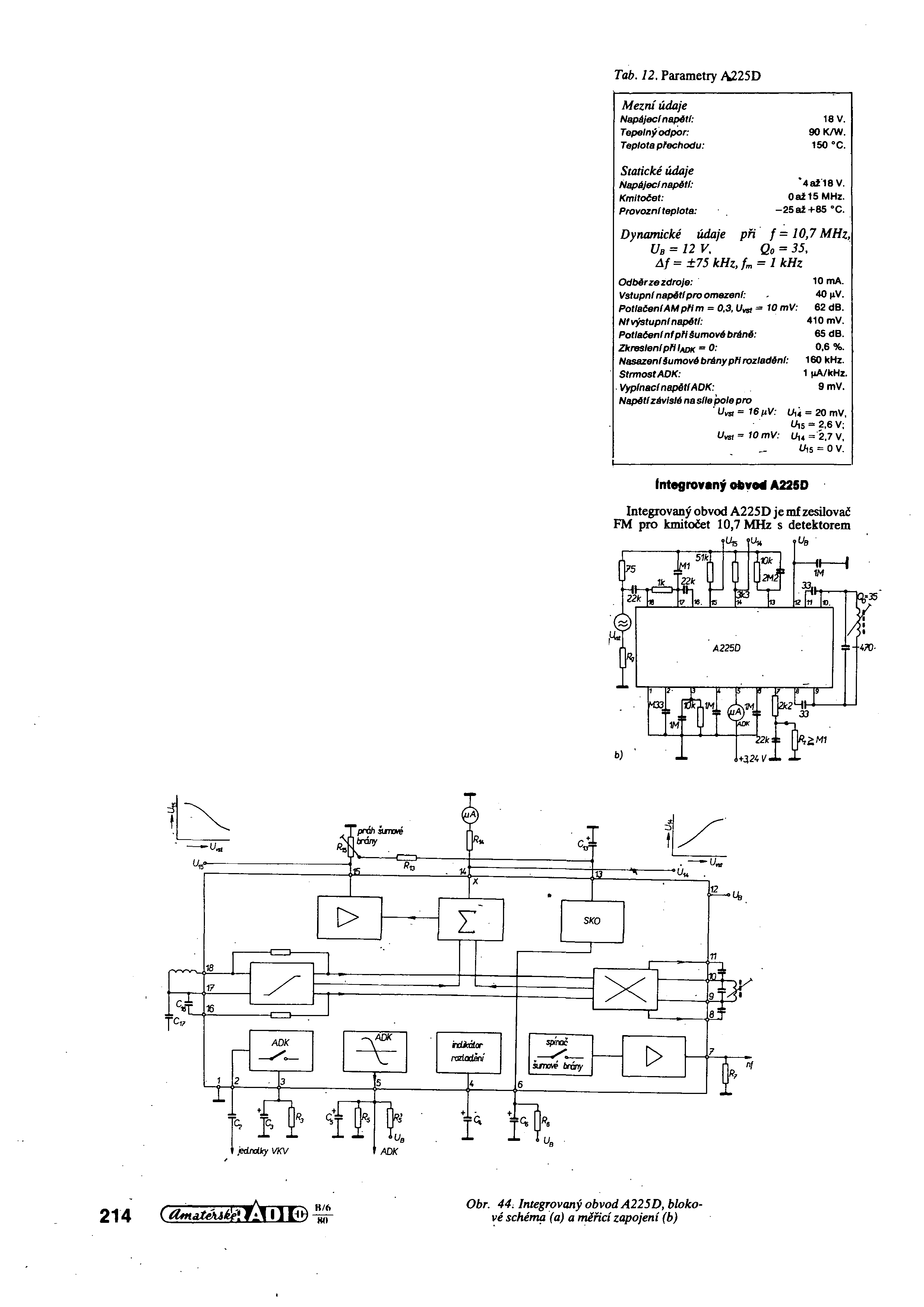

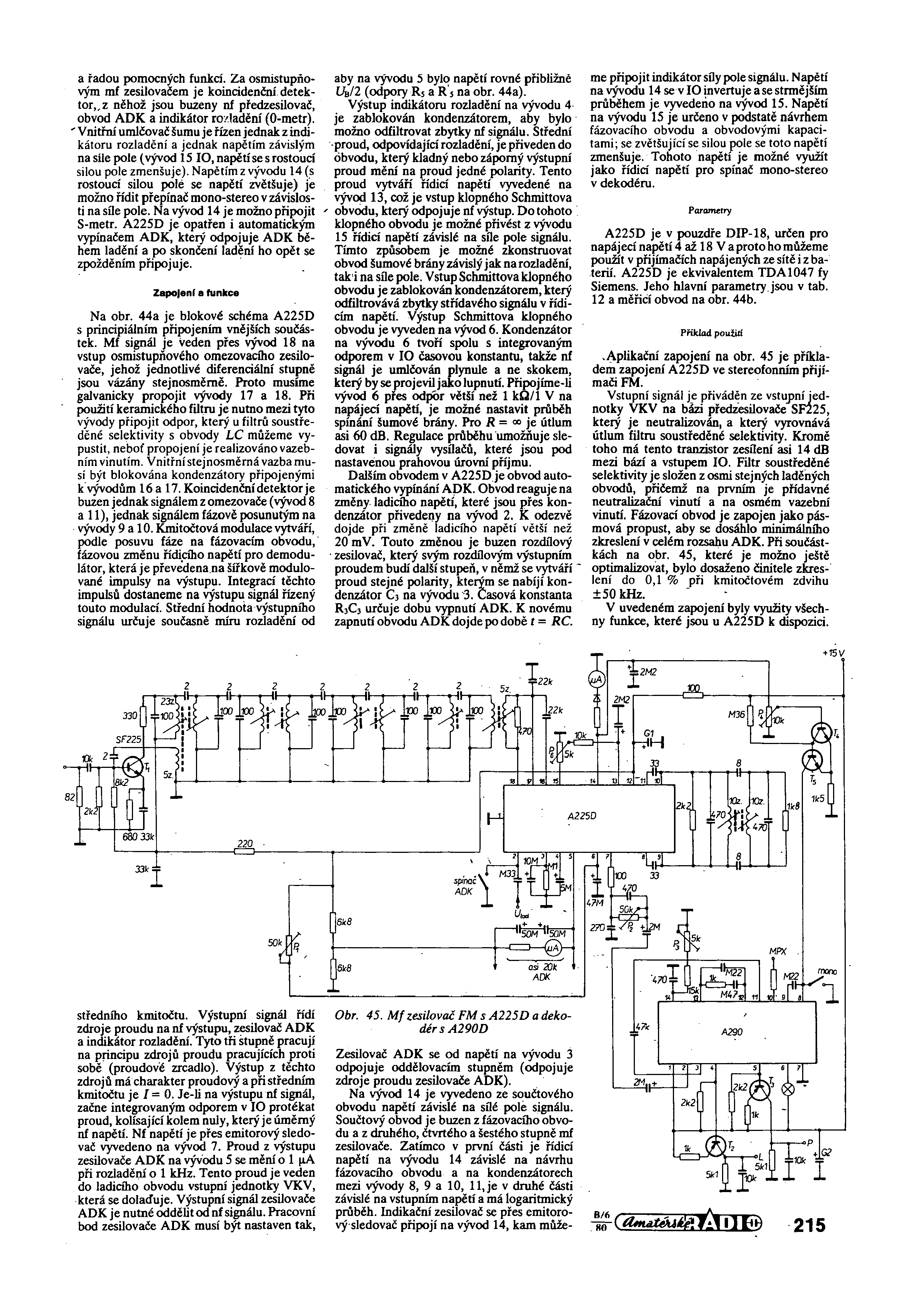

AFC u A225 se automaticky odpojuje při změně ladicího napětí (pro varikapy) >20mV, děje se to přes C připojený na pin 2 (ve struktuře IO je zřejmě derivátor).
Není problém v tom? Zkusil bych pin 2 odpojit.
V příslušné části https://archive.org/details/AmaterskeRadio198005b/Amaterske%20Radio%201980-06b/ je popis funkce a mám dojem, že jinde (v jiném čísle) byl podrobnější, ale nemůžu to najít. Viz taky původní IO TDA1047.
Edit: pardon, dal jsem špatný odkaz, opraveno.

JirakZ - zdá se že jsi mě navedl kýženým směrem. Na místě C9 objeven hnusný hovňák 220n, po jeho výměně a chvilce cvičení s C14 AFC funguje. Uvidím co další kousky a dám vědět "endlösung". Ještě mi u jednoho nespíná stereo, výměna brouka nepomohla, asi hovňáky v okolí (19KHz na výstupu 10 nastaveno). Dík za odkazy, uloženo, můžou se hodit.
POKRAČOVÁNÍ, další dva kousky už mají funkční AFC, opět hovňáky 220n na místě C9, další čekají na výměnu filtrů, AFC u nich taky nechodilo, až budu hotov tak to ukončím.
SHRNUTÍ: všech 6 tunerů už funguje včetně AFC, na všech A225D způsoboval problémy vstup č.2, svod kondenzátoru C9, v jednom byla i keramika se stejným problémem. Zbývá už jen v jednom tuneru rozchodit A290 a doplnit žárovičky pro osvětlení stupnice.
