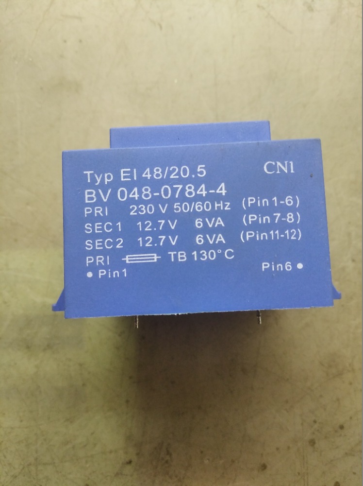

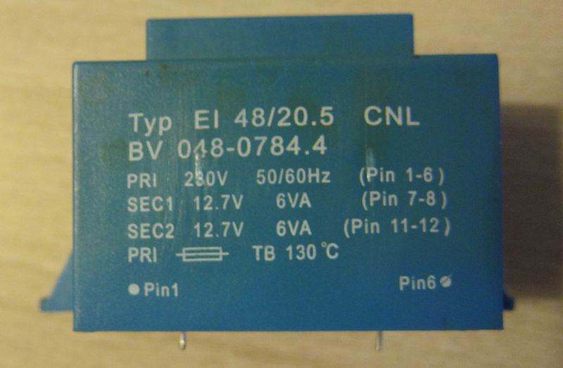

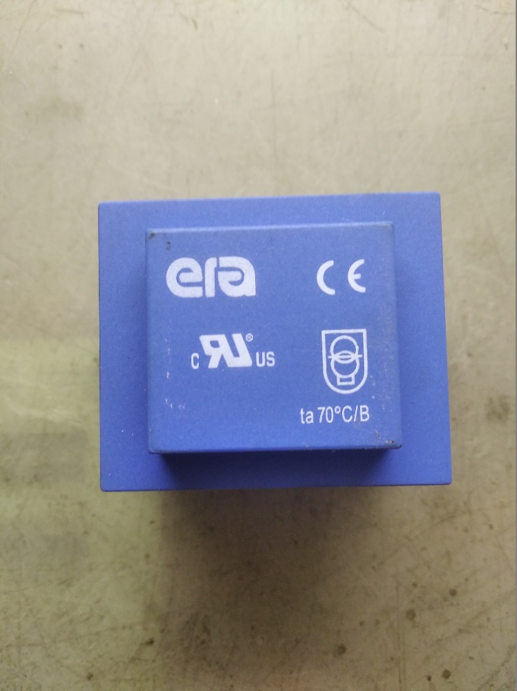

Tak originální trafo je k mání. V případě zájmu SZ
Lukar
Příspěvky: 464
Registrován: 18 čer 2009, 00:00
Bydliště: Karviná
#13 Příspěvek od Lukar »
Trafo odpovídá poptávce

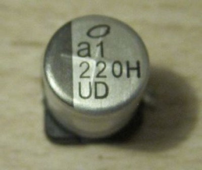

Tímto děkuji Lukarovi za sehnání transformátoru. Nakonec se ukázala jako prvotní příčina zkrat tohoto kondenzátoru ve filtraci napájení. Proč je tam zrovna Low-ESR je mi záhadou, žádný spínaný zdroj tam není a tahle část napájení je pro výstupní relátka…
voitano
Příspěvky: 524
Registrován: 02 pro 2009, 00:00
#15 Příspěvek od voitano »
zdá se to jako typická závada, právě jsem to taky řešil, kondenzátor ve zkratu...
