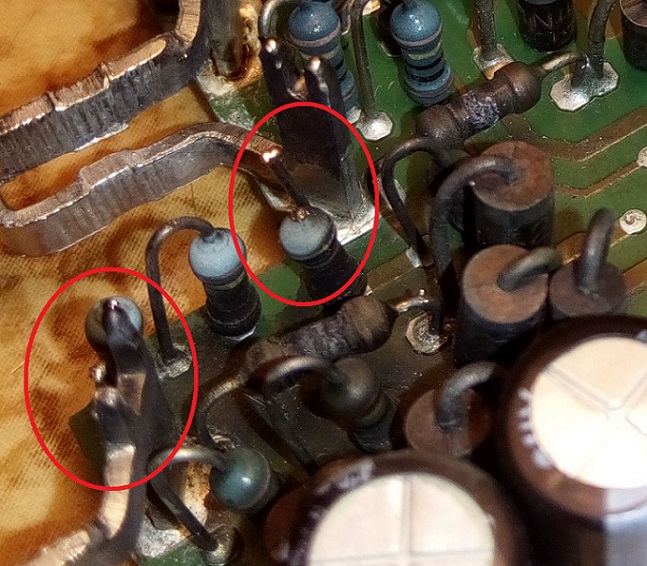

Včera mě vytáhl vyděšenej známej na opravu tepelka. Najednou mu při topení chcípla elektrika, byly vyražený trojfázový jističe hlavní domovní 25A, přívod k rozvaděči tepelka 20A, v něm 16A pro vlastní agregát tepelka a v tepelku 13A jistič kompresoru. Ani se nedivím tý jeho vyděšenosti, vše vypadalo že se šlehnul kompresor, což je dnes přes 50 tisíc novej a navíc nesehnatelnej.
Kompresor jsem proměřil, odporově dobrej, všecky fáze stejný. I proti kostře megmetem dobrý. Po nahození jističů v rozvaděči tepelka a v tepelku se nic nedělo, jen ovládací panel vypisoval špatné pořadí nebo chybějící fáze. Fáze ale byly všechny a jejich pořadí těžko někdo za chodu kompresoru prohodí.
Upoutal mě ale smrádek spáleniny. Čuchometricky jsem zjistil, že to jde z HRN-55, což je právě hlídač pořadí a přítomnosti fází. Zkusil jsem proklemovat jeho výstup a tepelko ožilo a jede jak má. Vzpoměl jsem si, že mám doma stejnej hlídač Lovato tak jsem pro něj dojel. Je o 2,5 modulu širší tak jsem ho musel provizorně dát mimo DIN lištu a prodloužit přívody.
Známej se radostí až rozbrečel. :)

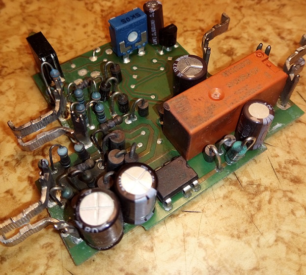

Doma jsem HRN-55 rozloupnul a nestačil jsem se divit. Uvnitř vymalováno na čertno až stříbrno, něco se tam muselo parádně rozprsknout. A taky jo, dva odpory nastojáka měly v horním ohybu utavený přívody ale měly hodnotu dle kódu. Co mohlo to utavení způsobit je mi záhadou.
Začal jsem vykreslovat zapojení. Vstup jsou 3 fáze bez N-ka. Výstup je kontakt relátka.
Z každý fáze jdou dva do série zdvojený (kvůli napětí) odpory 2 x 1M a 2 x M47 do obvodů vyhodnocení procíkem ATTiny24A. Ve dvou fázích byly ty upálený odpory, jejich vývody byly přímo připojený na svorky fází.
Z každý fáze jde ještě odpor 4K7 na dvě diody, který jsou šestidiodovej třífázovej usměrňovač. Odpory byly napálený, dva byly zcela přerušený. Se dvěma dobrejma usměrňovač ještě mohl jet, s jedním ani náhodou? No jel jsem dál, všechny diody v usměrňovači dobrý ale dál byly dva elyty 1M/450V v sérii s vyrovnávacíma odporama. Jeden zajícometrem ESR 30R tedy OK, druhej 300R což je na 1M už hrozně moc. Dál byl transil, plošák u jeho noh vyhřátej ale spoje drží. P6KE se dá přečíst ale dál ani ťuk. Zkusil jem ho na labor zdroji a divnej. V jednom směru otvírá při 0,7V, ve druhým se chová jako odpor, se zvyšujícím napětí stoupá proud. To asi není dobře, co? :roll:
Dál je pulzák s LNK302 pro napájení procíku a relátka. Proměřil jsem elyty a vše dobrý, nic dalšího viditelně v kopru nebylo.
Vyměnil jsem vše co bylo vadný, očouzení umyl acetonem a na elyty přes žárovku 25W připojil regulovanej zdroj 40-800V. Zdroje s LNK startují už na cca 80V a tak jsem jel pomalu nahoru a měřil napětí za pulzákem. Nic se nedělo až do cca 140V, potom napětí za pulzákem vyletělo na 60V a vystřelil elyt 100M/35V na výstupu pulzáku. Takže konečná, to nemohl přežít ATTiny.
Je mi to celý divný, tolik vadnejch součástek, co bylo vlastně tou prvotní příčinou, Transil je určitě špatnej, elyt taky. Možná právě tohle zvýšilo odběr natolik, že se spálily dva odpory 4K7 v napájení. Že by to pálení odporů zionizovalo vzduch v malý neodvětraný krabičce HRN-55 a skočil tam oblouk mezi fázema? Vše je to strašně natěsnaný na sebe, přeskokový vzdálenosti mezi fázema jen pár milimetrů.
Na fotkách je celkovej pohled a detail s zakroužkovanejma upálenejma odporama a taky dva vypálený odpory v napájení třífáz usměrňovače.
No v každým případě dvě hodiny zbytečný práce. Novej HRN-55 není zrovna z levnýho kraje, 1000-1100 podle prodejce... Ale furt lepší než střelenej kompresor...

No a co to bylo za výrobce toho HRN-55?
#3 Příspěvek od Crifodo »
Jestli se plazmou propojily fáze v hlídači, tak to jednak vyhodilo přívodní jistič, a jednak roztočený kompresor shodil jističe směrem k sobě.
Jinak si to neumím vysvětlit.
Kombinace HRN-54 od Elko+ stykač Eaton, šířka celkem tři moduly, v provozu takových 12 let minimálně, jediný zásah bylo po začátku párkrát posunout spodní napětí na nižší hodnotu. Je fakt, že kdyby se volové výrobci tak netočili na miniaturizaci, tyhle starosti s bleskama by nebyly.

p32 píše:No a co to bylo za výrobce toho HRN-55?
https://www.elkoep.cz/hlidaci-napetove-rele---hrn-55
Crifodo, ta HRN-54 je nejspíš uvnitř stejnej HW jako HRN-55. Na plošáku jsou i ty pozice na další dva trimry, jeden má klemu, druhej nic. Možná jen FW rozdíl.
Kouknul bych na vým místě na ESR těch dvou elytů 1M/450V abys třeba nedopadl stejně. Při tý přeležitosti bys mohl prosím mrknout, co to je za transil (DO41 nejblíž k DIL8) a jestli máš taky napálený ty 3 odpory v napájení. Poznáš je jednoduše, jsou jediný na ležato.
To Lováto, co jsem tam provizorně dal je dvoudeskový, analogový s operákama a tráfkem 400/12V. Ohledávací fázový odpory jsou dokonce tři v sérii a nikde není přeskokovka mezi fázema menší než 7 mm. Je to vyrobený v devadesátkách, tehdy byl ještě svět elektroniky normální. :roll:
