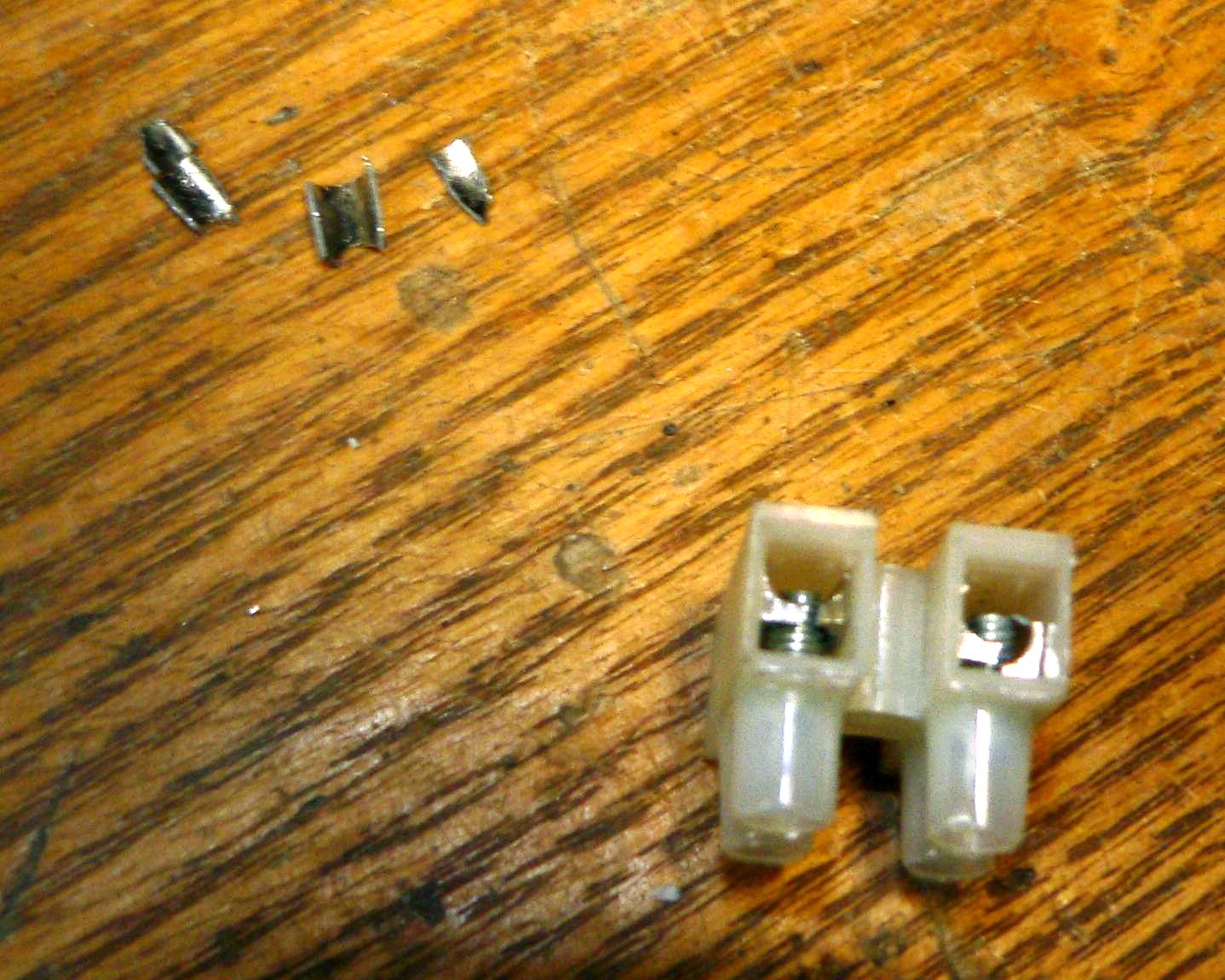

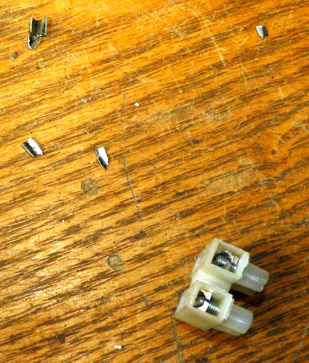

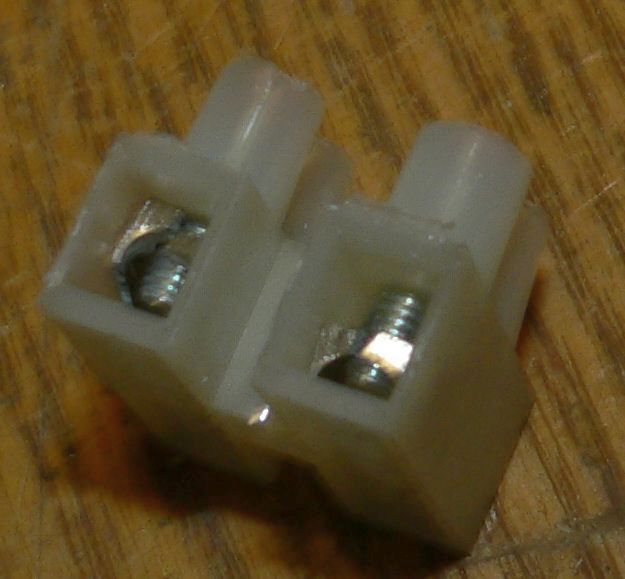

Tuhle čokoládu jsem vyndal z nějakého svítidla. Vodič v ní nešel utáhnout, čekal jsem stržený závit, ale skutečnost mne opět překvapila...

nejaká krehká zinková zliatina, hádam si nečakal poctivú mosadz ?

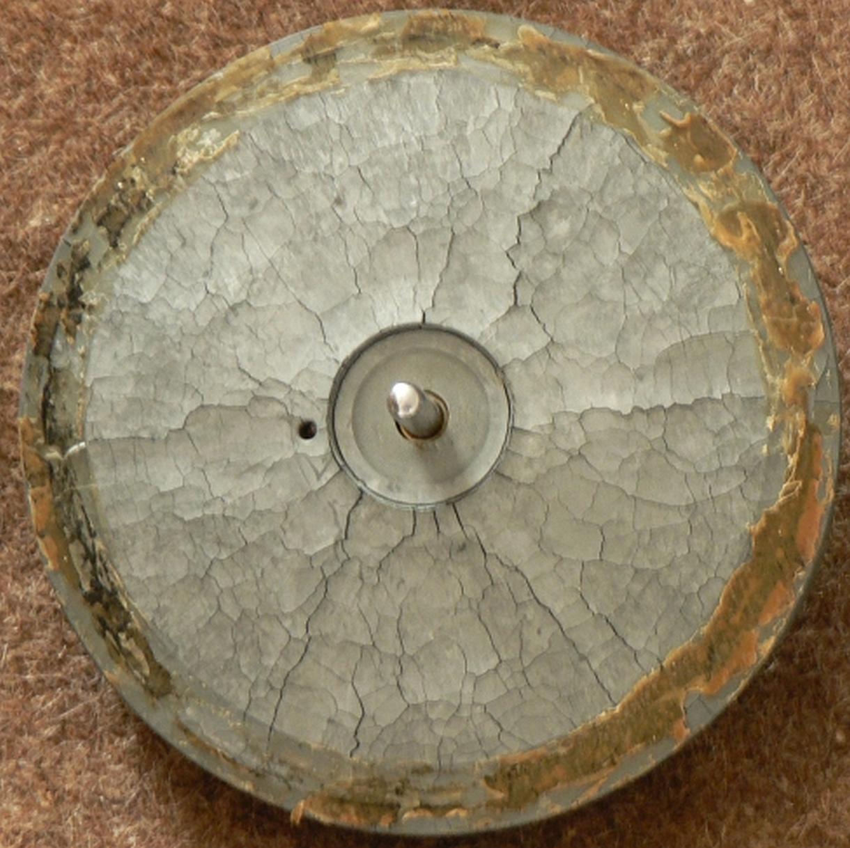

ony i zinkalové setrvačníky v magnetofonech, nebo talíře a subtalíře pro gramofony, taky dělaly po čase přímo psí kusy . . .

Je to takzvaný "zinkový mor". Dost často si na něj stěžují právě soudruzi z NDR, že napadá teslácké magnetofony, které se tam v dobách socialismu hojně vyvážely.
